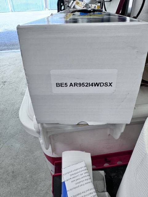

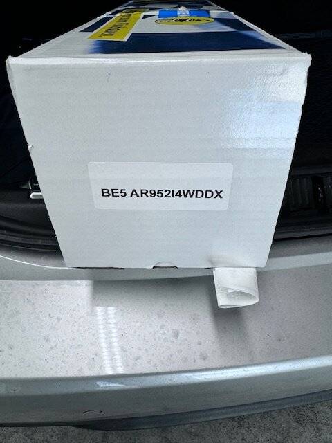

si è cio che pensavo ma i b6 per la Q4 non li porta a catalogo, il codice OEM è 50559657
Ciao, non li trovi a catalogo ma se li fai ordinare da un meccanico/distributore si trovano. Io sulla Giulia li ho montati il mese scorso.
Per la Giulia non li trovavo da nessuna parte poi ho chiesto al mio meccanico e me li ha procurati in una settimana.
Questi i codici per la Giulia, non so se sono uguali per Stelvio.
    34.5 KB · Visualizzazioni: 140
    36.2 KB · Visualizzazioni: 137
    58.7 KB · Visualizzazioni: 143

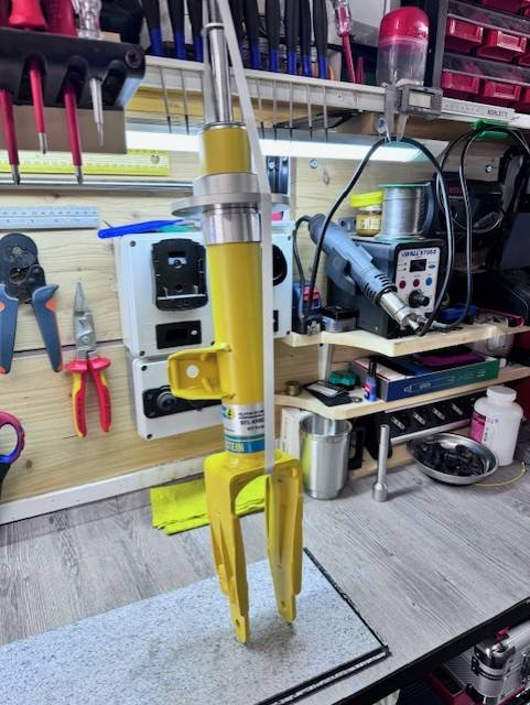

A quanto pare per i posteriori il codice della q4 che è 50551259
Coincende con Billstein 24-300650
Che è identico alla non Q4, lo immaginavo ma cercavo la conferma
Ti confermo che i posteriori sono uguali per tutte. Cambiano solo gli anteriori, hanno la forca molto più alta perchè in mezzo passano i semiassi anteriori.
#39
purtroppo gli anteriori devi necessariamente comprarli in alfa o farli revisionare da un bravo artigiano, mi spiegavano che comunque sachs è di primo impianto per bmw e mercedes quindi, in stile teutonico, distribuisce kit di ripristino per tutte le vetture e non ci sono problemi per trovare il materiale. Questo vale ovviamente anche per gli ammortizzatori attivi.
