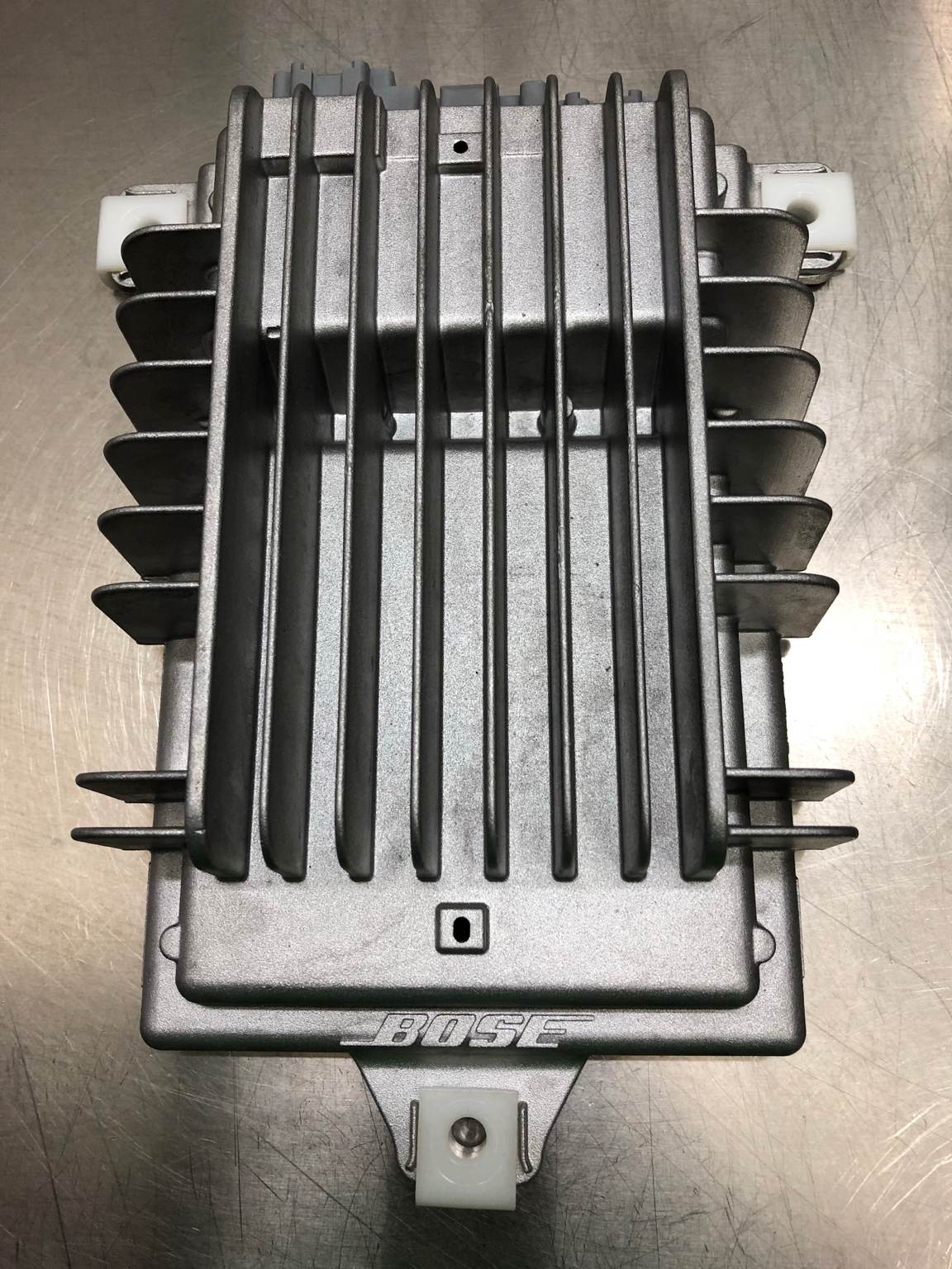

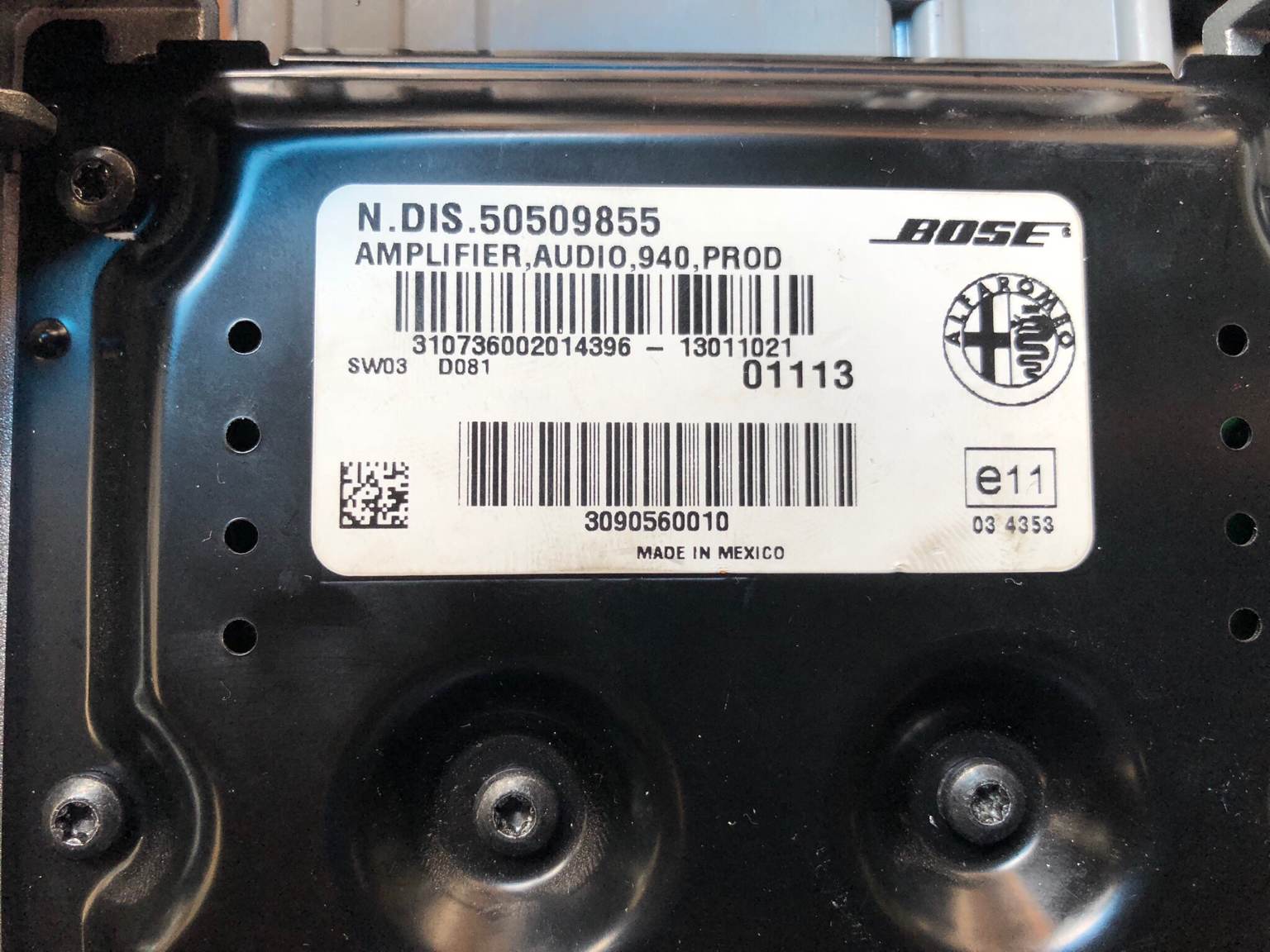

Ragazzi mi si è bruciato L amplificatore originale della Bose.. il numero di serie é in descrizione.. la mia Giulietta non suona più.. aiutatemi per favore.. qualcuno c’è l’ha usato? Perché nuovo é una botta in testa..

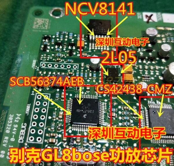

sull'ampli bose non bruciano i finali ma il regolatore di tensione che alimenta il DSP ( spesso brucia anche il dsp ), il kit di riprisitino costa 20 euro su aliexpress, ci vuole qualcuno che sappia saldare componenti SMD .L'ampli è identico al modello montato su mazda ( io ne ho 2 rotti nello stesso modo in cantina)
si anche l'elettrauto mi ha dato la stessa risposta ( regolatore si tensione ) cavi testati , impedenza testata , casse finzionanti , autoradio funzionante
dove li trovo su aliexpress provato a vedere
