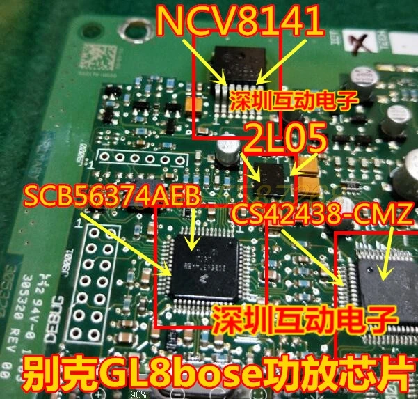

sull'ampli bose non bruciano i finali ma il regolatore di tensione che alimenta il DSP ( spesso brucia anche il dsp ), il kit di riprisitino costa 20 euro su aliexpress, ci vuole qualcuno che sappia saldare componenti SMD .L'ampli è identico al modello montato su mazda ( io ne ho 2 rotti nello stesso modo in cantina)
Ok quindi si conosce bene la causa che affligge questi modelli? ma sai se si guasta per difetto o per una cattiva progettazione del circuito? (tolleranze dei componenti)?
Sicuramente ci sarà qualcosa che non digerisce il circuito, il regolatore di tensione è solito a trasformare la corrente alternata in continua e a stabilizzarla per gli sbalzi, strano che non salti prima la resistenza.
che alternata?? ci sono 12V in continua in auto , il regolatore la trasforma in 5V, 3.3V per la logica e 1,25 per il core del processore. C'è scritto tutto nel link che ho postato
