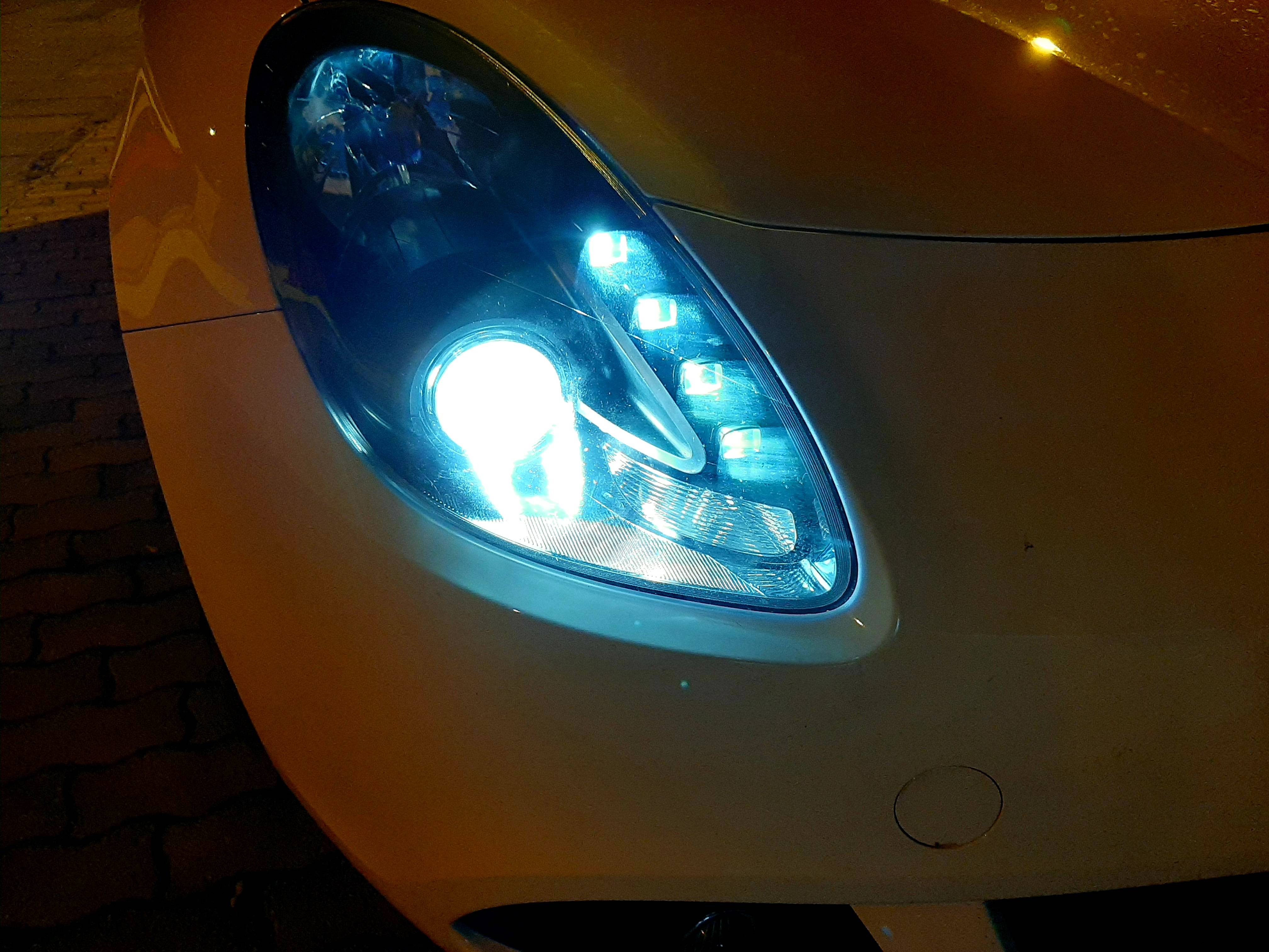

Magari mi sono spiegato male , non volevo intendere che è molto più luminosa , a livello di visibilità stiamo lì , si vedeva bene prima e si vede bene ora ...è migliorata sensibilmente la la qualità della colorazione ...essendo molto simile ai led delle luci di posizione... per aggiungere qualche dato di percezione...ho camminato per circa 1 ora e mezza con anabbaglianti accesi , la temperatura degli stessi , toccando con mano , anche all'interno è praticamente uguale a prima .
[automerge]1611255555[/automerge]
Ho fatto una foto per farvi vedere la qualità del colore ...a me piace tantissimo .

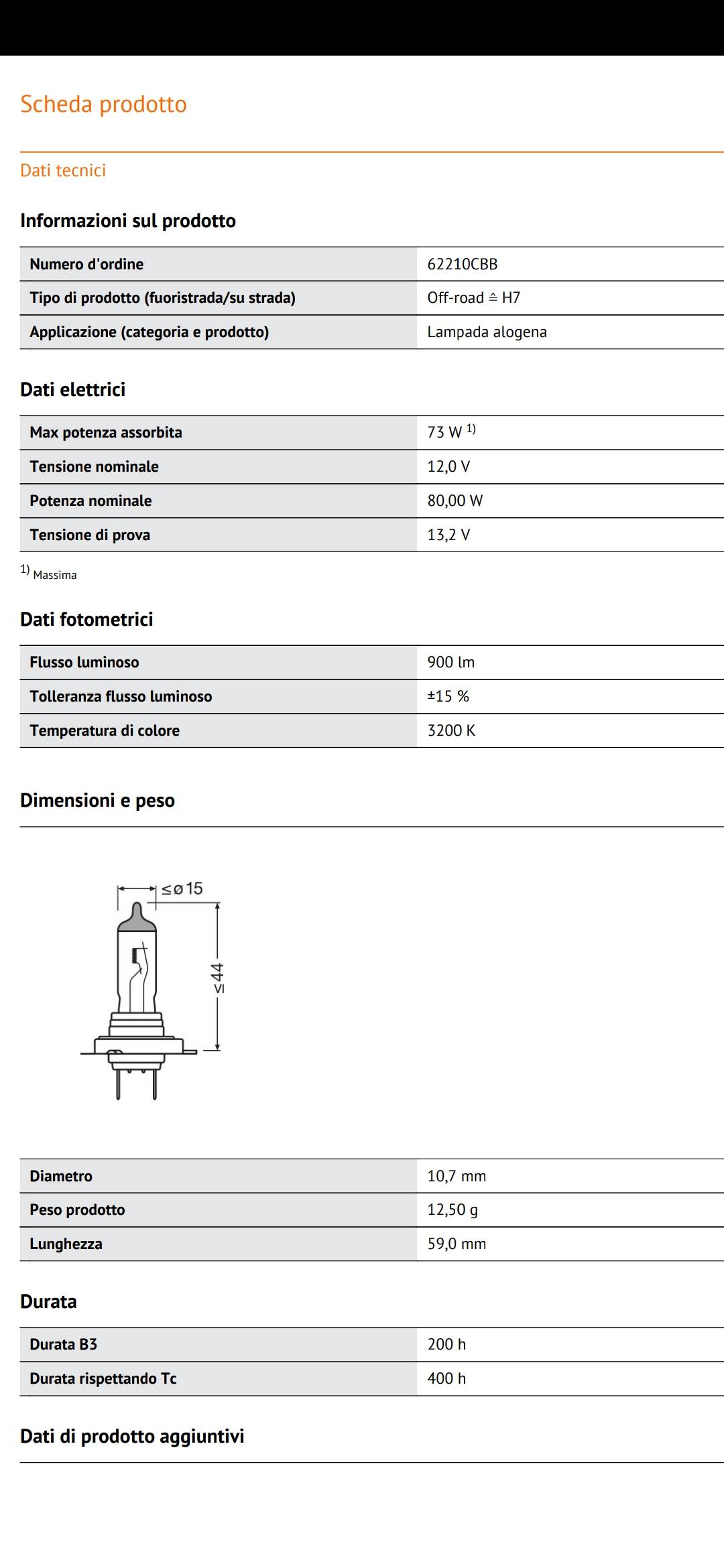

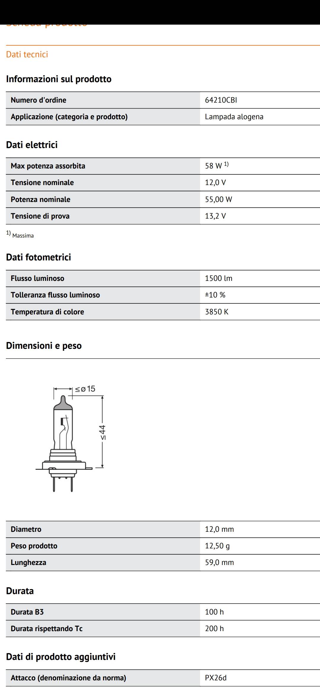

Ho spulciato nel sito osram , ed effettivamente è come dice il mio meccanico ... la max potenza assorbita è 58 w ( nelle 55) e 73w (nelle 80) . Metto gli screen in allegato delle osram boost e intense . In ogni caso il messaggio di mauretto60 mi ha tranquillizzato di molto .😄
    119.3 KB · Visualizzazioni: 261
    125.9 KB · Visualizzazioni: 261
