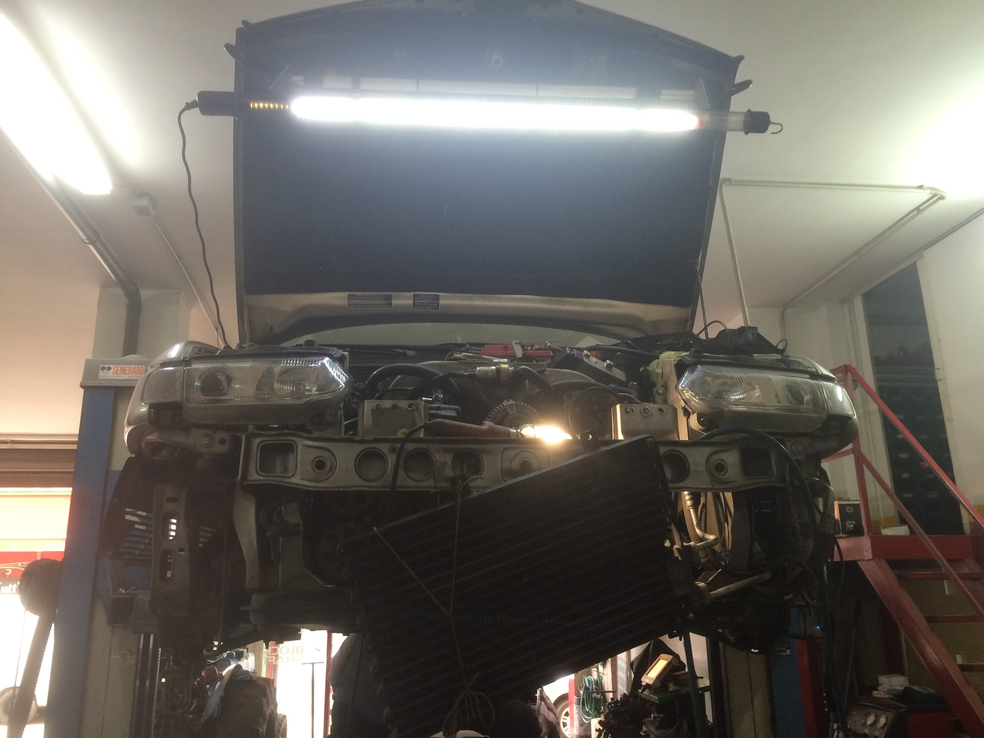

image.jpeg image.jpeg image.jpeg image.jpeg image.jpeg image.jpeg image.jpeg Buongiorno ragazzi!

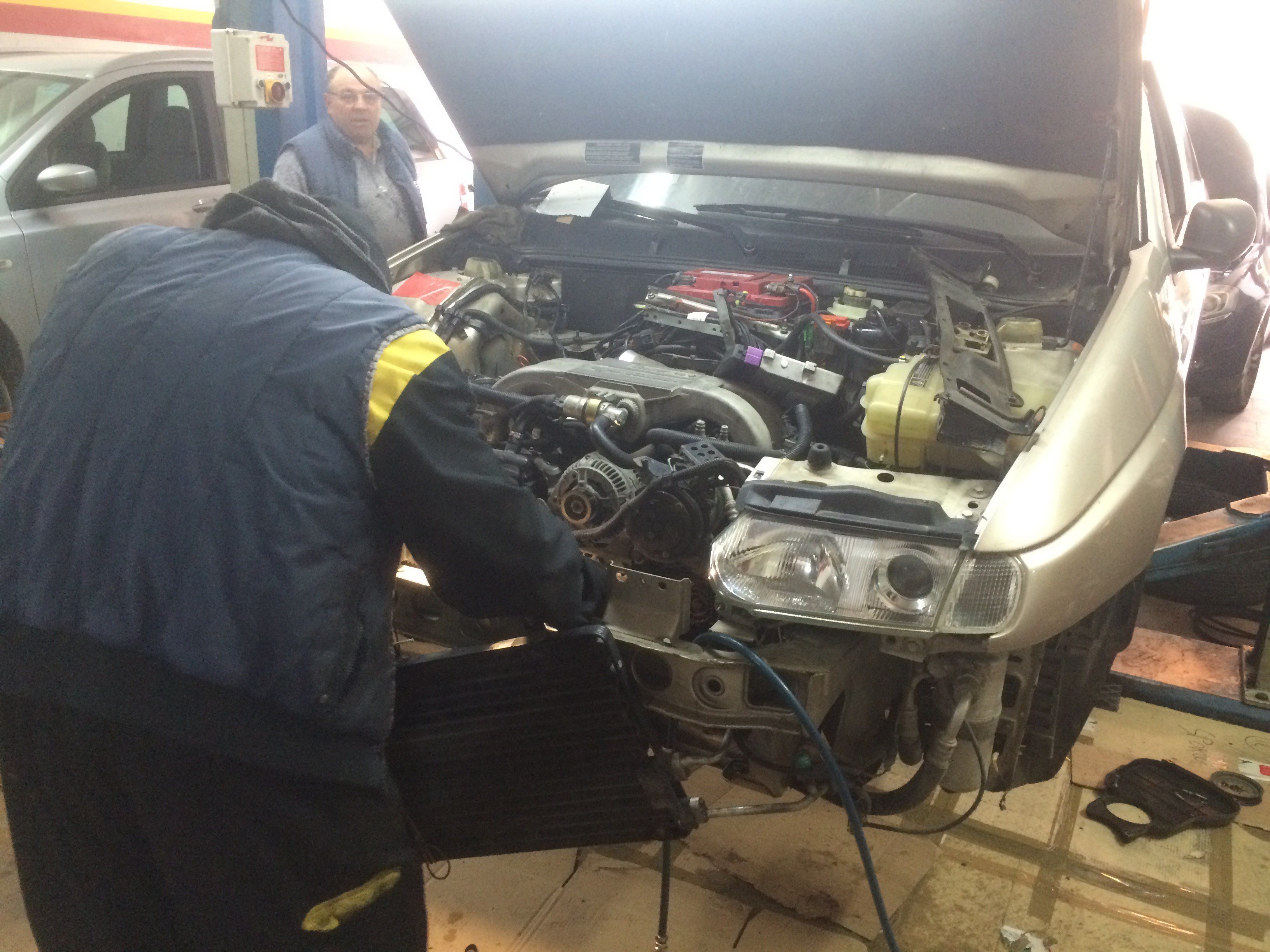

Allora, da ieri la 146 è sul ponte.
Mega tagliandone in atto e qualche lavoretto che si doveva fare:

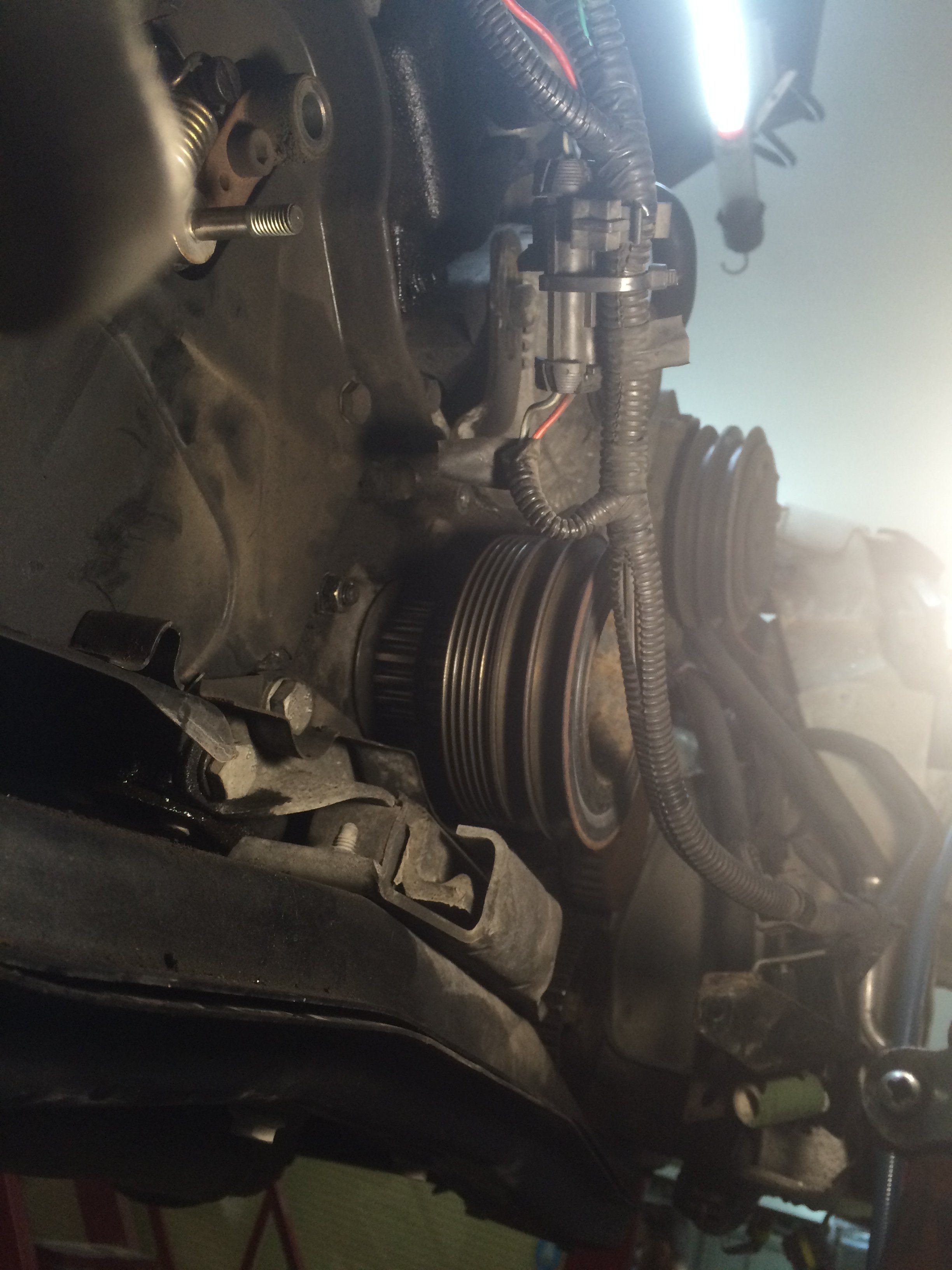

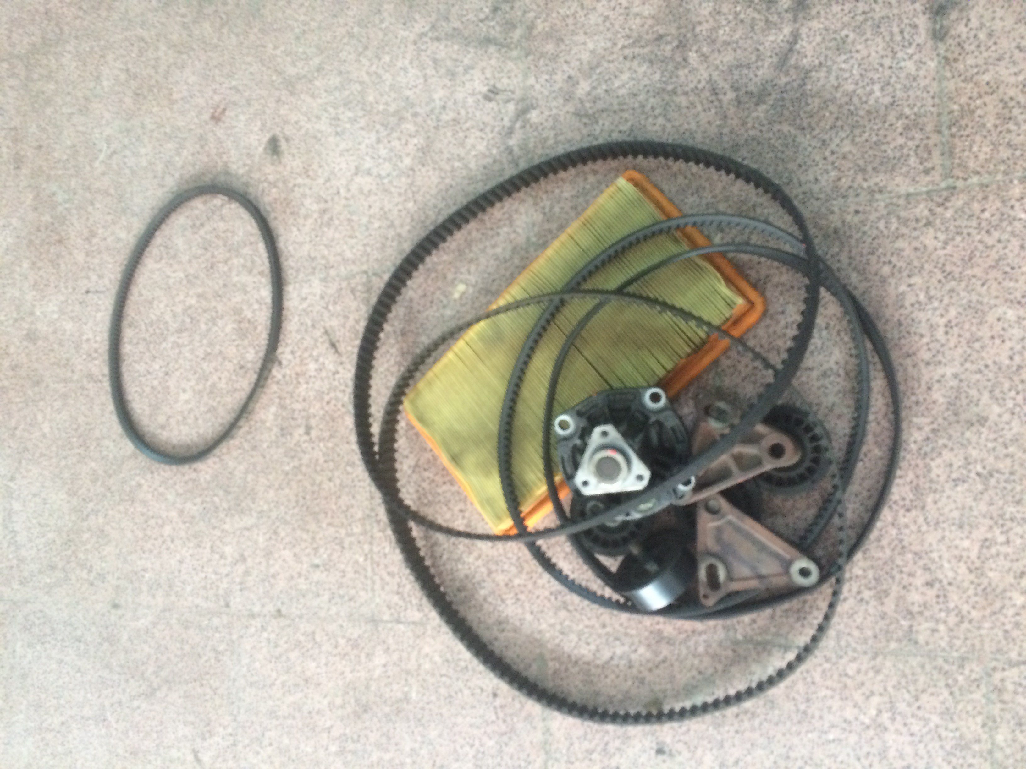

Cinghie distribuzione
Pulegge
Pompa acqua
Olio motore
Olio differenziale e cambio
Filtri

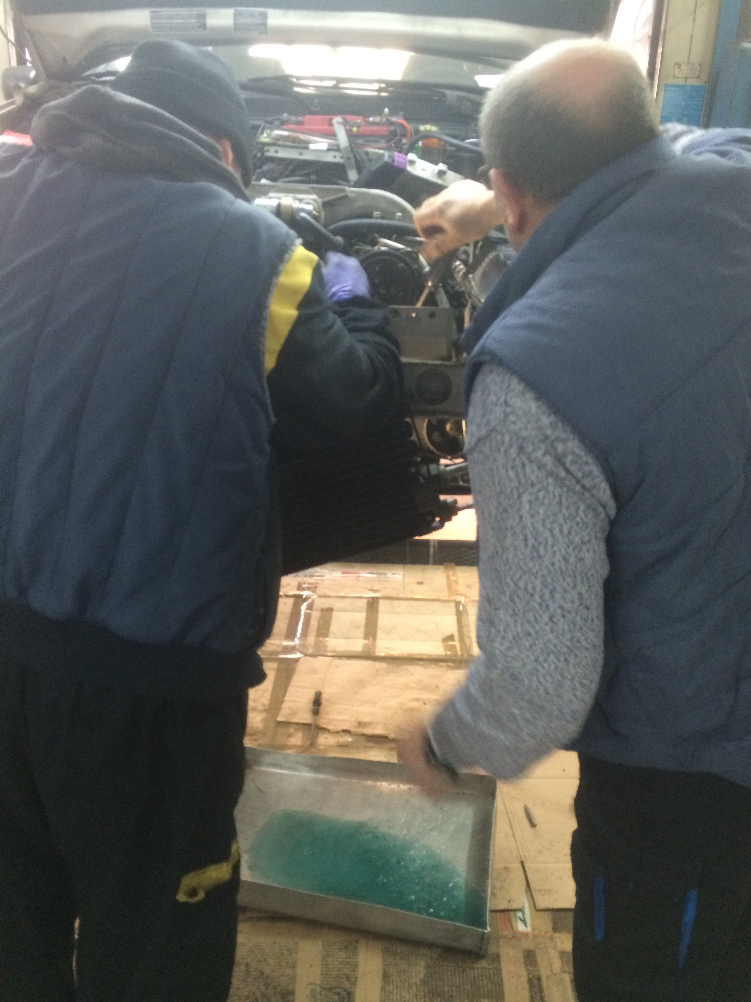

Candele
Liquidi
Freni (avanti dischi e pasticche nuovi)

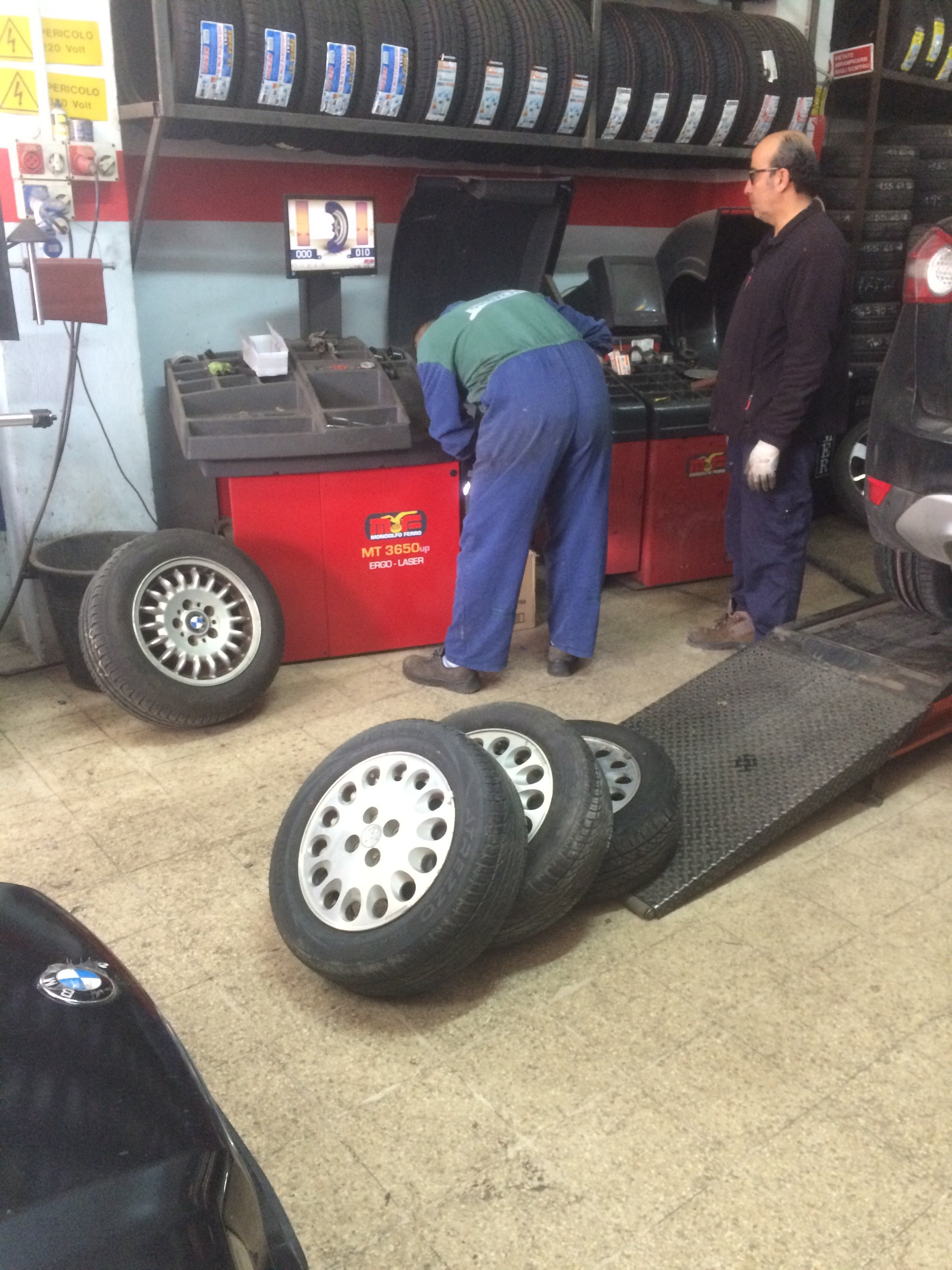

Equilibratura e inversione gomme

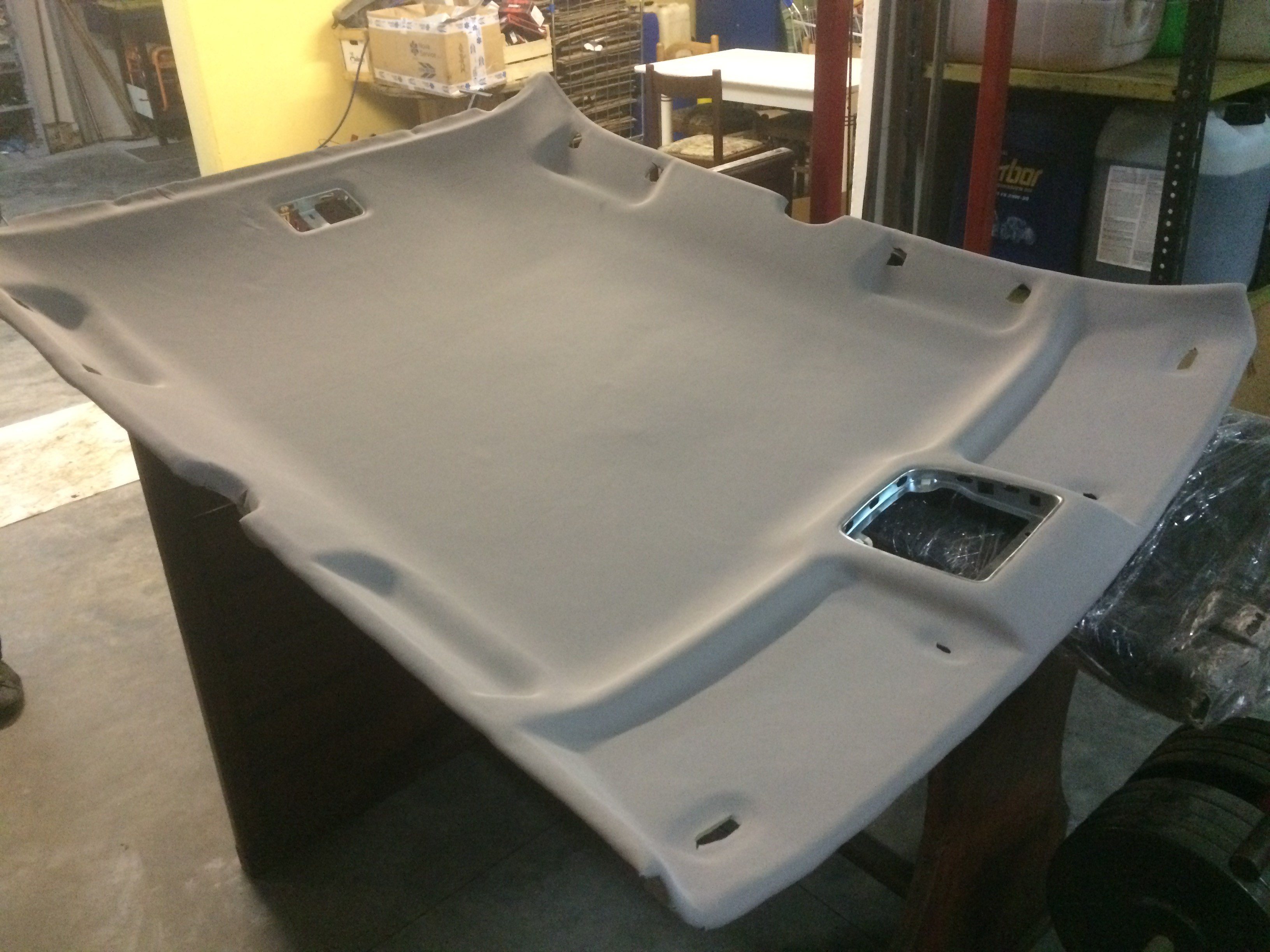

Cielo tettuccio rifoderato
Direi che è un bel punto di partenza... Ovviamente poi bisogna mettersi su strada, provarla davvero e capire se serve altro.
P.s. La distribuzione era si fatta a 60k km, ma solo le cinghie... Le pulegge (ballavano di brutto) e la pompa non erano stati neanche toccati in più c'era un dolo dentino fuori fase che non DOVREBBE aver creato problemi, spero.

Ha anche il climatizzatore ....
Quella che avevo io non l'aveva :(
Se non la sentivi battere in testa facilmente un solo dente non la metteva in
posizione da far interferire l'alzata delle valvole con il cielo dei pistoni , sicuramente
non girava bene .
Spero che non sia sceso a compromessi per l'olio ed abbia messo un olio di qualità
con una viscosità alta ;)
