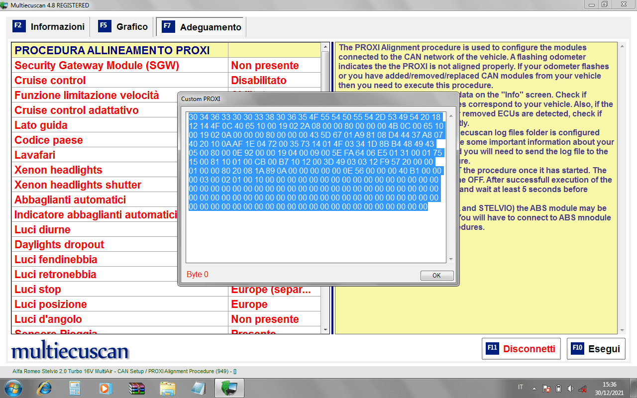

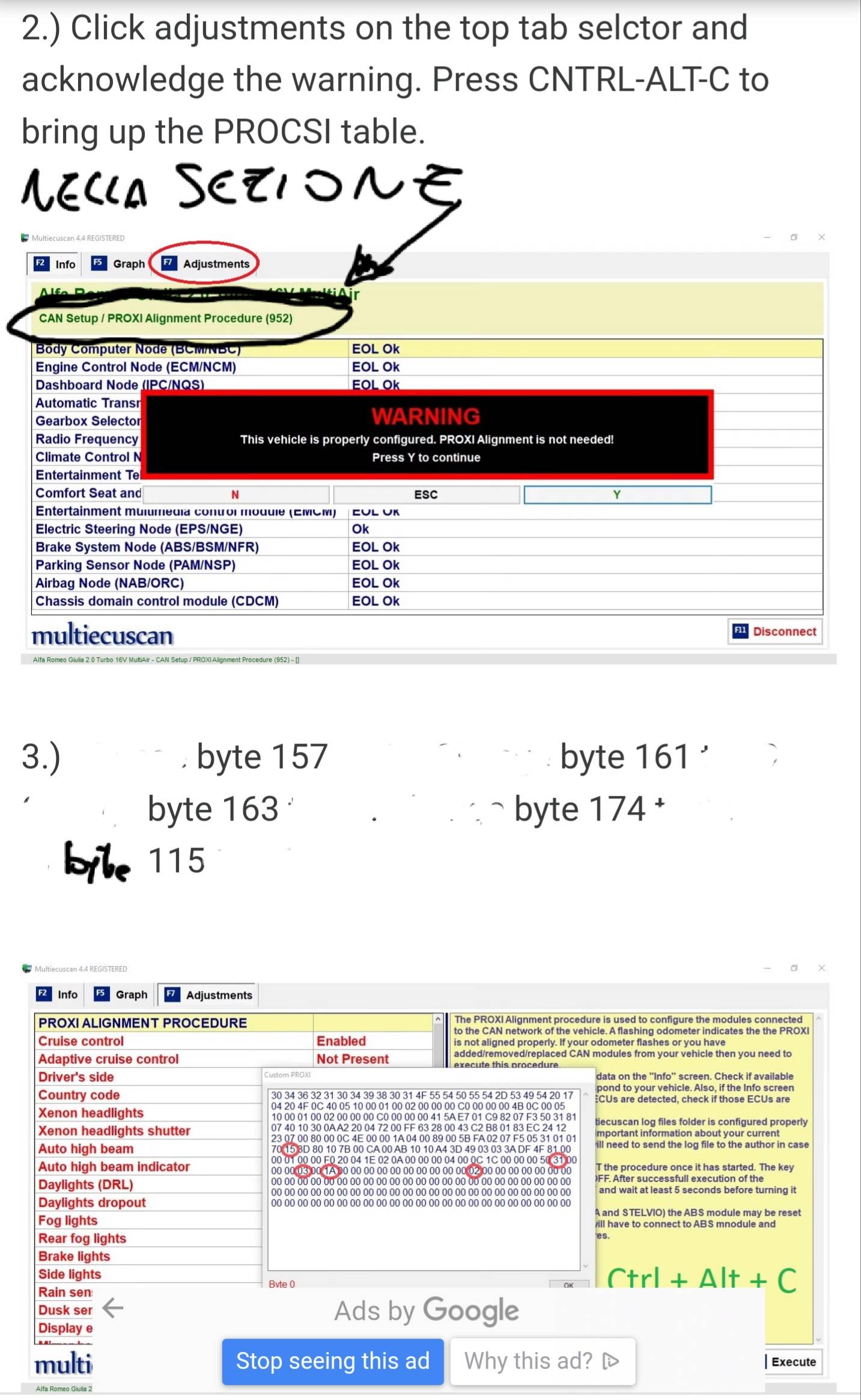

Buongiorno, qualcuno ha Android Auto o Apple Car Play originali ed usa il MultiEcuScan ?
Mi interesserebbe sapere che bytes di serie ha una Stelvio con AA e ACP installati di fabbrica possibilmente con ETM gen 2 ovvero software infotainmdnt da 56.xx fino al 90.xx anno 2018/2019
Per vederli basta entrare nel MES sezione CAN SETUP/ PROXI ALIGNMENT PROCEDURE cliccare in alto su ADJUSTMENTS e poi digitare CTRL + ALT + C vi apparirà la tabella coi bytes
Mi interessano i bytes 115, 157, 161, 163 e 174
Grazie a tutti
