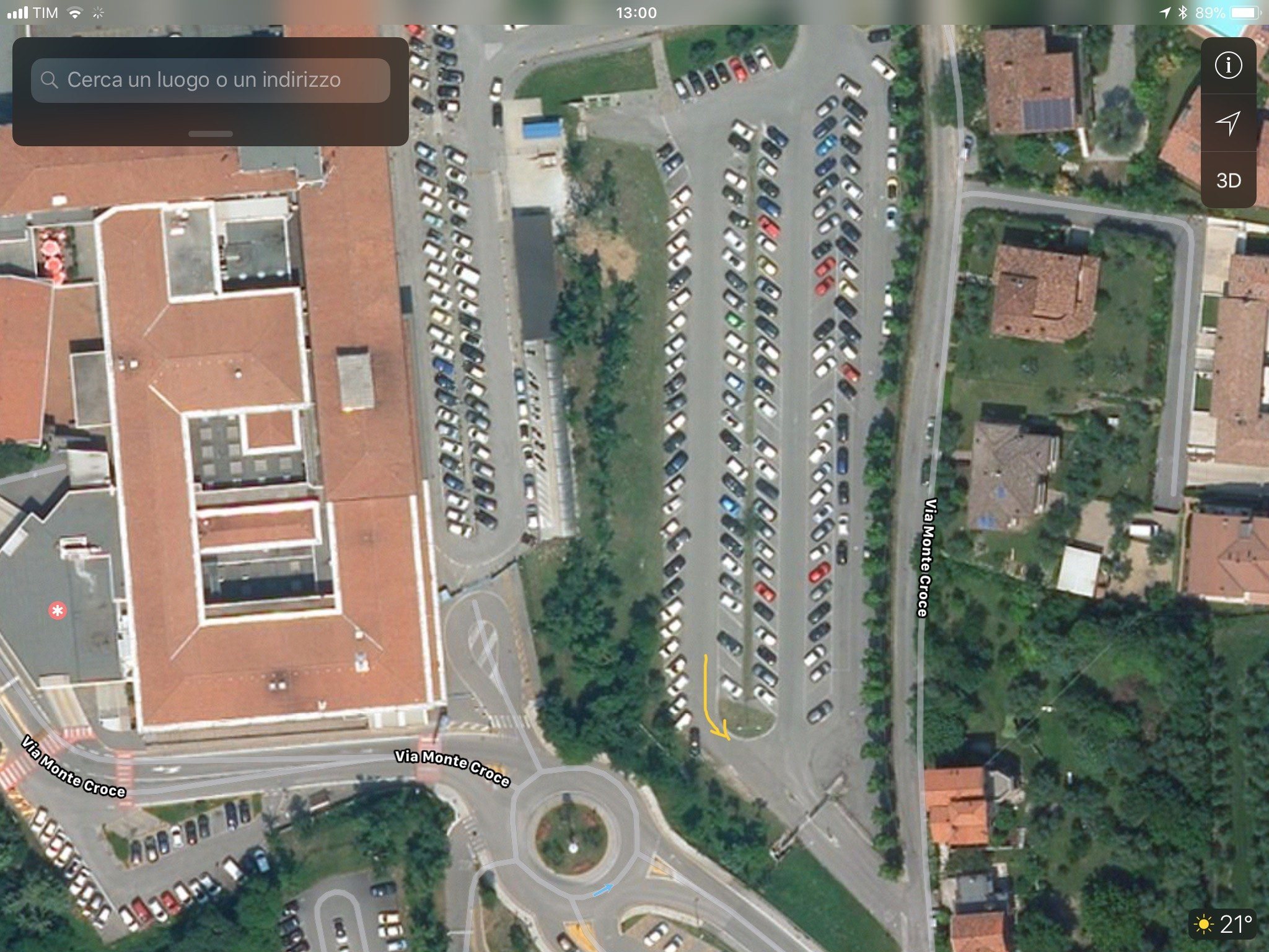

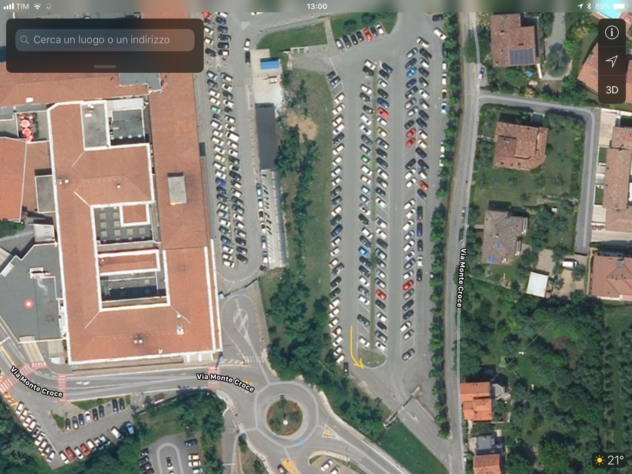

Per l’altro caso, per farvi capire, ho preso la foto satellitare del parcheggio dipendenti dell’ospedale....
Visualizza allegato 149039
Per uscire, si segue la direzione della freccia gialla che ho fatto io sulla foto. Siccome c’è sempre chi parcheggia a c.d.c., (tipo la macchina blu che si vede dove curva la freccia gialla, ma a volte anche peggio), in una mia uscita un po’ più allegra, la macchina ha inchiodato prima che facessi la curva.
Gli avvisi acustici li ha dati più volte, spesso giustamente, qualche volta senza senso....
