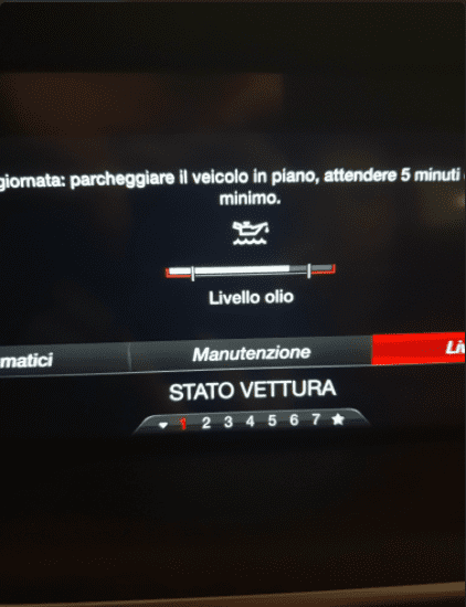

Subito dopo il primo tagliando avevo notato che stranamente l'indicatore livello olio era a metà tra min e max 1f914.png ma non ci avevo dato peso.
Oggi fatto secondo tagliando, in officina rilevano che mancano solo 5 etti di olio, e dopo aver rimesso con la dose corretta l'indicatore rimane sempre a metà tra min e max.... 1f633.png
Cosa potrebbe essere ?

Il controllo l'ho fatto decine di volte in tutte le condizioni possibili.
Prima del primo tagliando il livello è sempre rimasto fisso su max.
Tra il primo e il secondo è sempre rimasto circa a 2/3 tra min e max.
Ora dopo il secondo risulta ancora a 2/3 tra min e max.
Messi 4,9 lt di olio come raccomandato nel LUM.

In marcia, cioè mentre usi la macchina. Comunque il livello così stá bene, può arrivare al massimo alla tacca successiva ma mai al max

Certo che ho risolto, ma per puro caso. Il tagliando successivo l'ho fatto dal mio meccanico, il quale ha dovuto mettere 3-4 etti di olio in più rispetto a quanto indicato sul LUM per portare l'indicatore su max. Poco dopo però ho fatto fare un aggiornamento della centralina, e l'indicatore è schizzato oltre il massimo indicando che ce n'era troppo, alché ho fatto togliere quei 3-4 etti di troppo e l'indicatore è tornato su max.
In pratica c'era un bug nel software.
