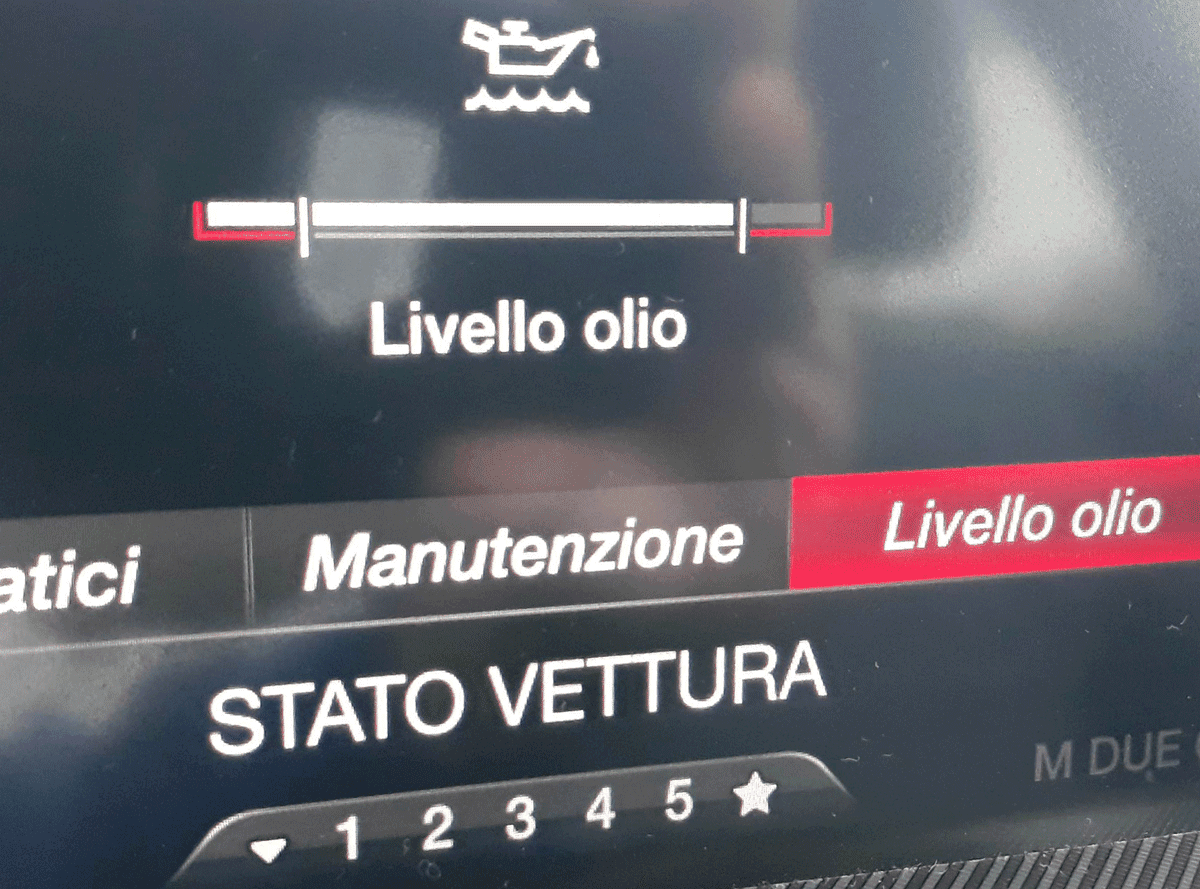

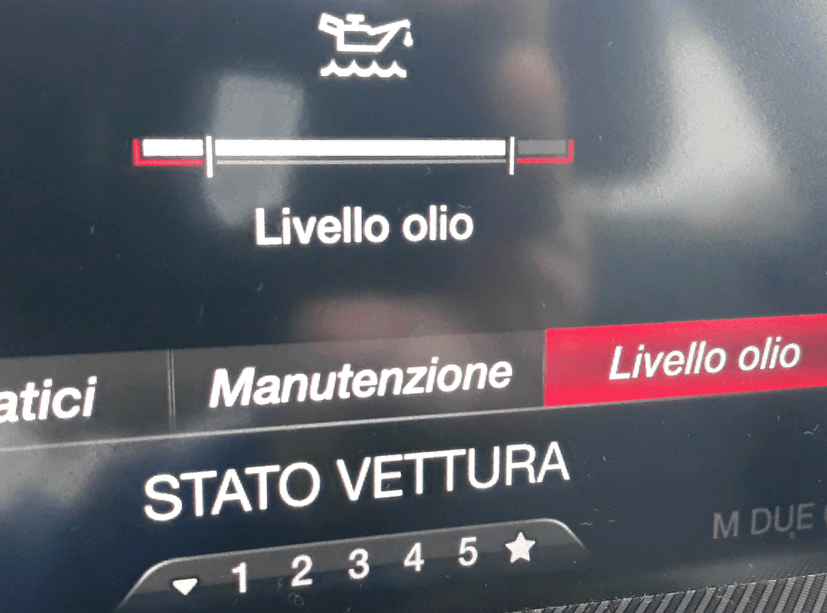

Livello corretto...
Infatti con 5.2 L di olio dovrebbe essere così,invece segna a tre quartiLivello corretto...

Livello corretto...

Infatti, manca l'ultima taccaScusate ma al max io nn lo metterei mai

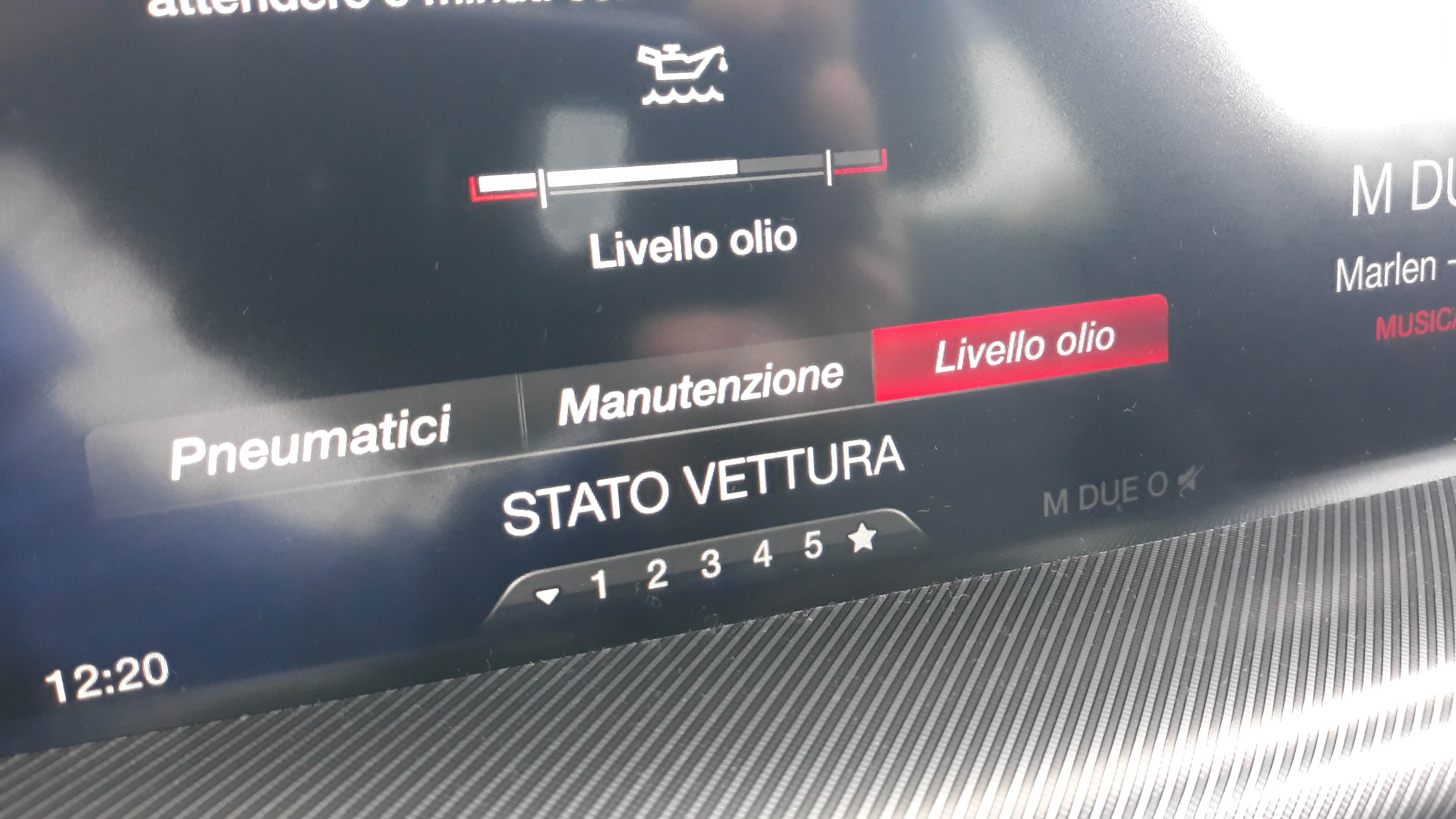

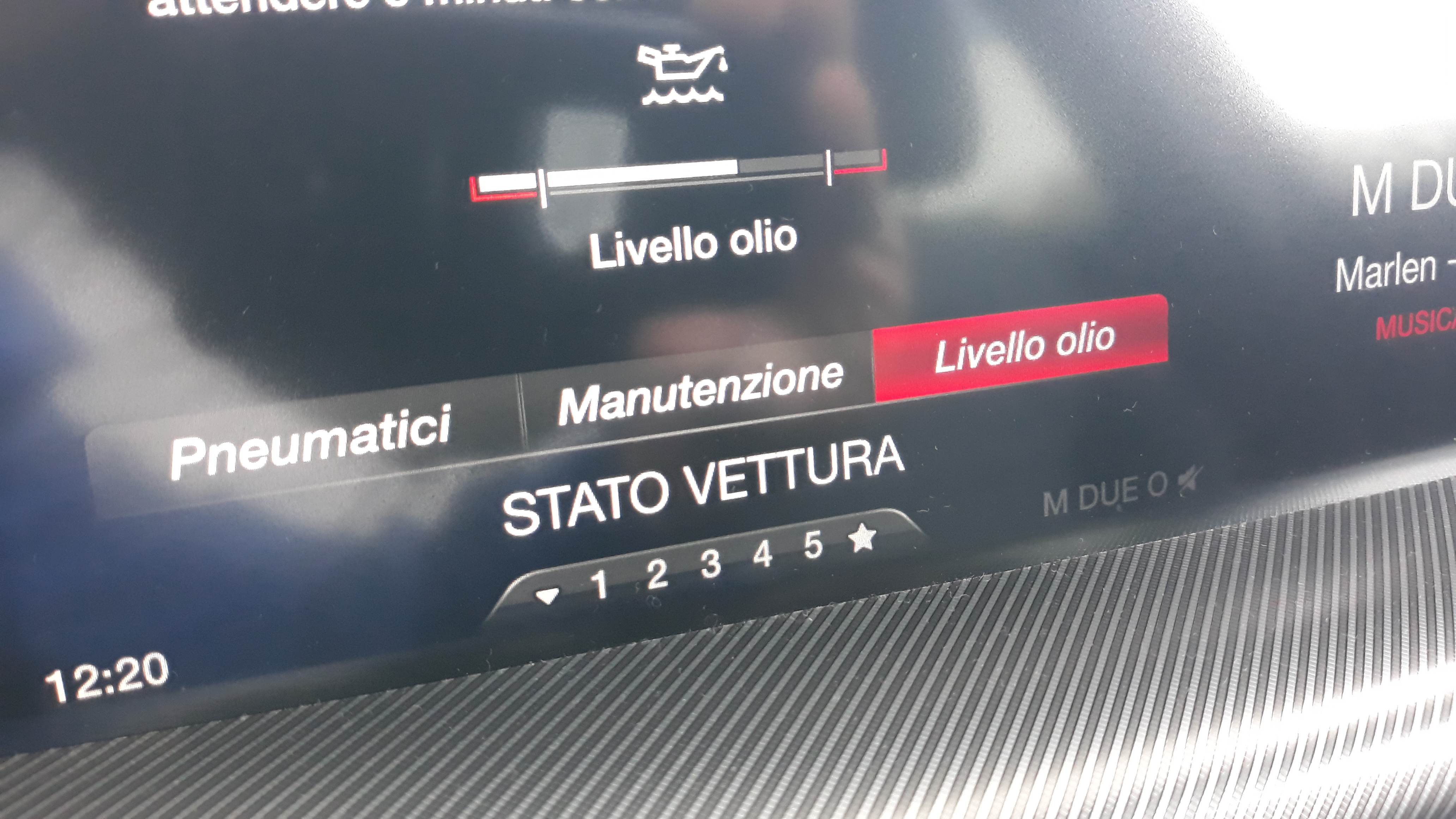

Tenere l'olio così vuol dire che se iniziano ad interrompersi le rigenerazioni o a contaminarsi l'olio con il gasolio per qualsiasi motivo, fondi prima che l'infotainment dell'auto ti segnali il livello olio troppo alto, anche considerando la scarsa capienza della coppa olio della Giulia dieselSecondo te dovrebbe essere così ?
Visualizza allegato 276159
Io son 190000 km che tengo sempre quel livello dopo tagliando in alfa. Quindi mi sembra esagerata come posizione. Il capo officina mi ha detto che troppo olio in questi motori è pericoloso per i vapori e pressioni interne al basamento , tenerlo al massimo non è mai consigliato in nessuna auto......ma poi scusate la classica e cara asticella ci diceva sempre tra MIN e MAX ve ne siete dimenticati? Andiamo su daiTenere l'olio così vuol dire che se iniziano ad interrompersi le rigenerazioni o a contaminarsi l'olio con il gasolio per qualsiasi motivo, fondi prima che l'infotainment dell'auto ti segnali il livello olio troppo alto, anche considerando la scarsa capienza della coppa olio della Giulia diesel
