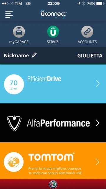

Ah, ok, io mi riferivo al navigatore di serie, non mi sono mai connesso all'uconnect, ho un telefono windows e non è compatibile. Che dici...mi conviene cambiare telefono? Merita?
Con il sistema Adroid puoi scaricarti l'APP dedicata ed entrare in tantissime informazioni che normalmente non vedi ne dal Nav ne dal computer di bordo. Quella più importante è temperatura dei gas di scarico. E' utilissima per vedere l'innalzamento della temperatura fino a 600/700° indica che il DPF sta rigenerando, ed è utile non spegnere il motore.
