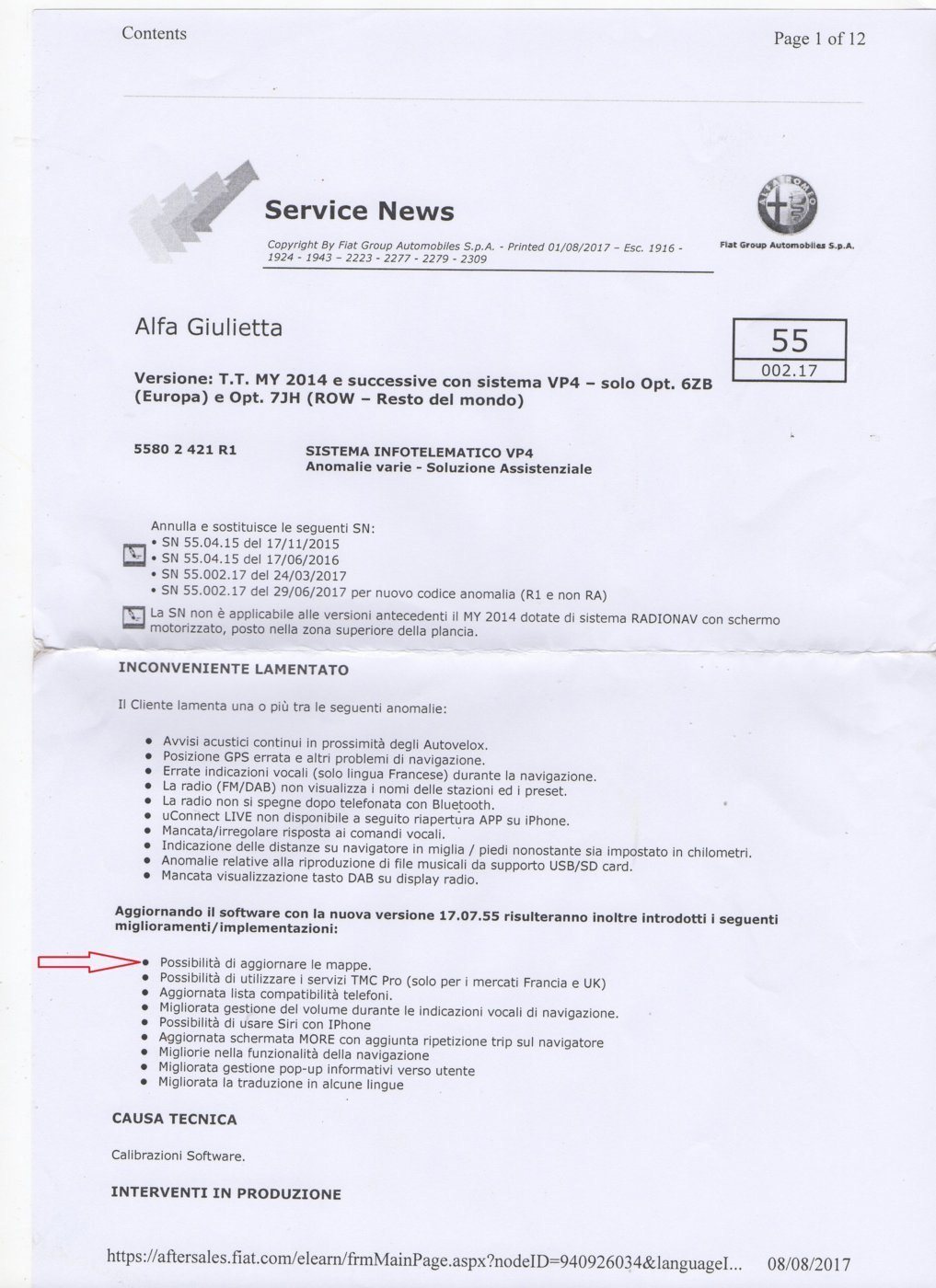

Comunque buone notizie, è uscito l'aggiornamento 17.07.55 per tutti gli Uconnect dalla MY2014 fino a quelle più recenti (quindi sia per quelli che hanno il tasto MORE o LIVE) e a leggere cosa hanno risolto trovo due voci interessanti come "possibilità di aggiornare le mappe" e "avvisi acustici in prossimità di autovelox". Se tutto va bene questo venerdì vado in officina e mi fanno l'aggiornamento così verifico se hanno risolto i BUG, per altre info in merito
uConnect 6.5" Aggiornamento Software 17.07.55

Lo leggo dal foglio che spiega cosa cambia con l'aggiornamento 17.07.55 ..... poi se la possibilità di aggiornare le mappe sia in autonomia o rivolgendosi al concessionario questo non lo so.

Me lo ha stampato il meccanico su mia richiesta, purtroppo ieri non aveva tempo per farmi l'aggiornamento e settimana prossima è chiuso per ferie, appena lo faccio lo testerò e vediamo cosa hanno risolto e migliorato.
interessante perché significa che è un ulteriore aggiornamento del 17.07.55 di fine marzo che parecchi hanno scaricato e installato (qua dal sito su un altro post di inizio aprile) riscontrando le anomalie che secondo la SN che hai postato dovrebbero essere risolte .
credo che dopo le ferie anche io andrò in Alfa per l'aggiornamento .
