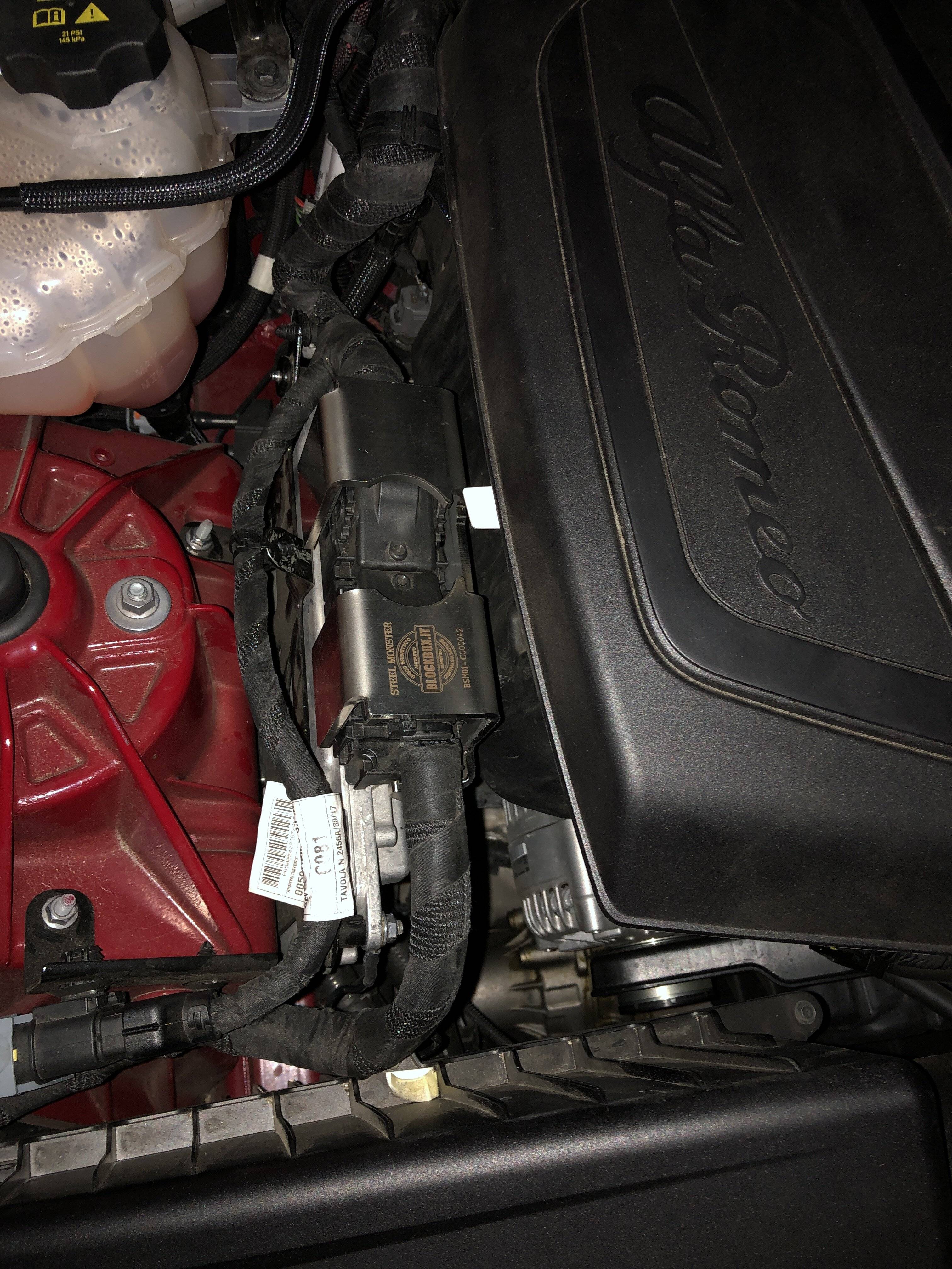

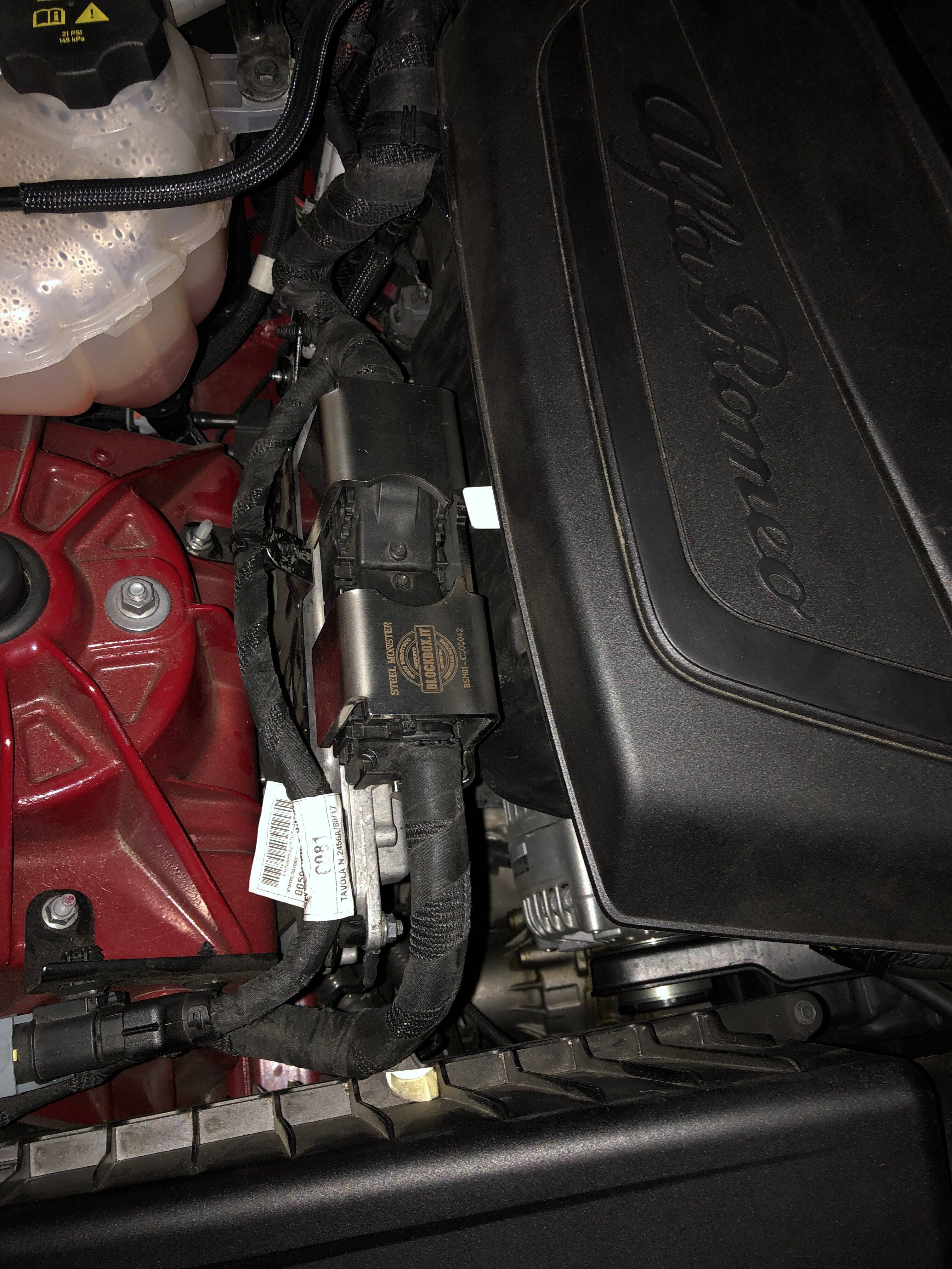

io l'ho montato, ad un certo punto ho dovuto rimuoverlo per fare un operazione sulla centralina, ci ho messo 45 minuti munito di trapano ed estrattori, devo dire che fa il suo lavoro.
ovviamente se caricano la macchina su un carro attrezzi, non serve a nulla

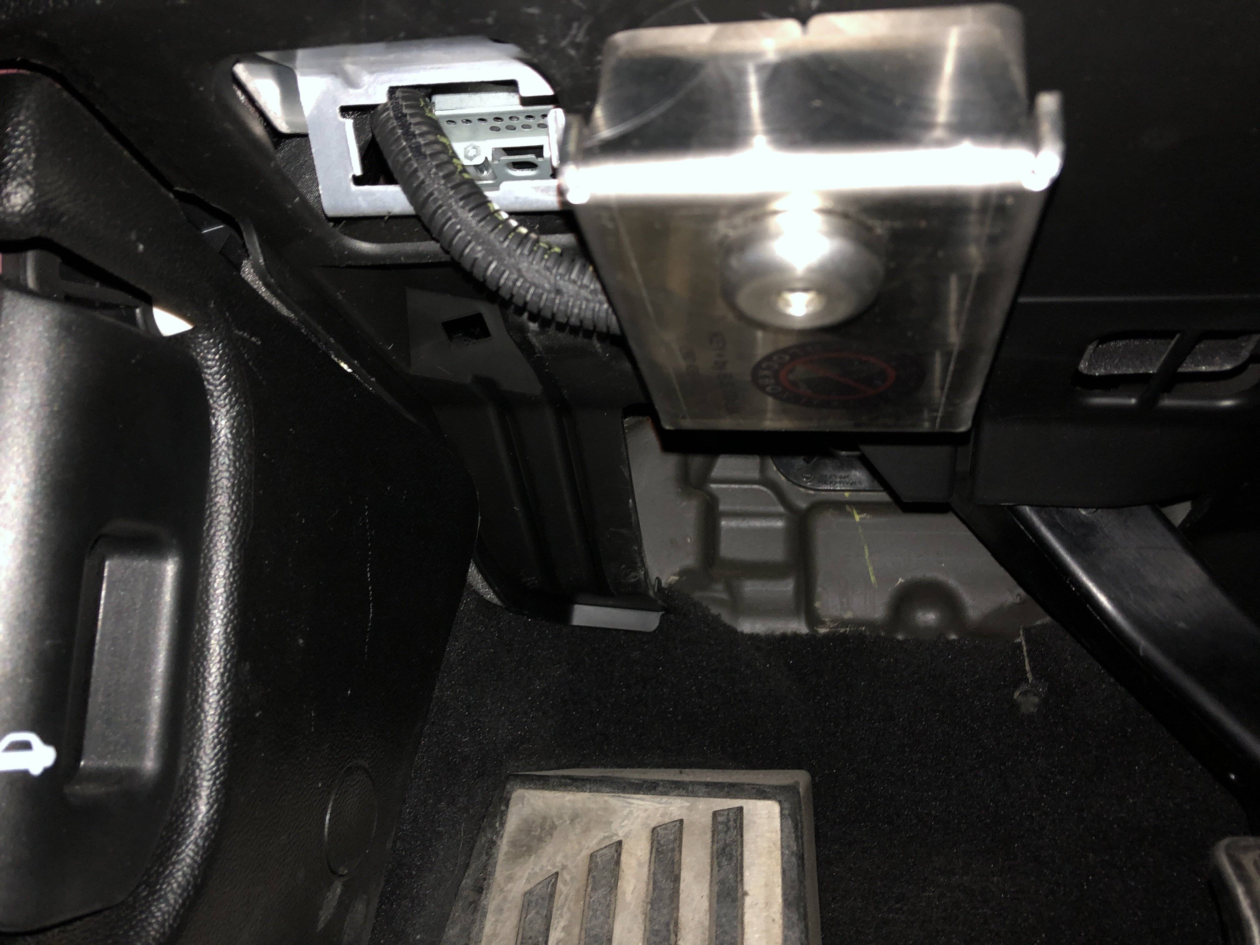

Ho la versione che sostituisce la presa Obd originale e non conoscendo la macchina per installarla ci ho messo 10 minuti.
L'eventuale blindatura della presa obd è inutile a meno di blindare anche i connettori che la collegano all'sgw.

Ciao centoos,
Sono interessato anche io a montare la blindatura sia su centralina che su presa OBD.
A me a Milano mi hanno chiesto 400€ per entrambe compreso montaggio.
Tu le hai montate da solo? È stato difficile?
Potresti gentilmente postare foto anche della presa OBD?
Ciao centoos,
Ciao, si le ho montate da solo, se hai manualità non è complicato, un po' fastidioso per la centralina perchè bisogna svitare le viti che la tengono ferma e imprecare un po' per far entrare la blindatura stando attenti a non pizzicare i fascioni di cavi. quella obd l'ho messa di fianco, non dà troppo fastidio alle gambe quando entri in auto, però penso che troverò una posizione diversa, perchè in quella posizione vibra un pochino e fa un leggero scricchiolio.
