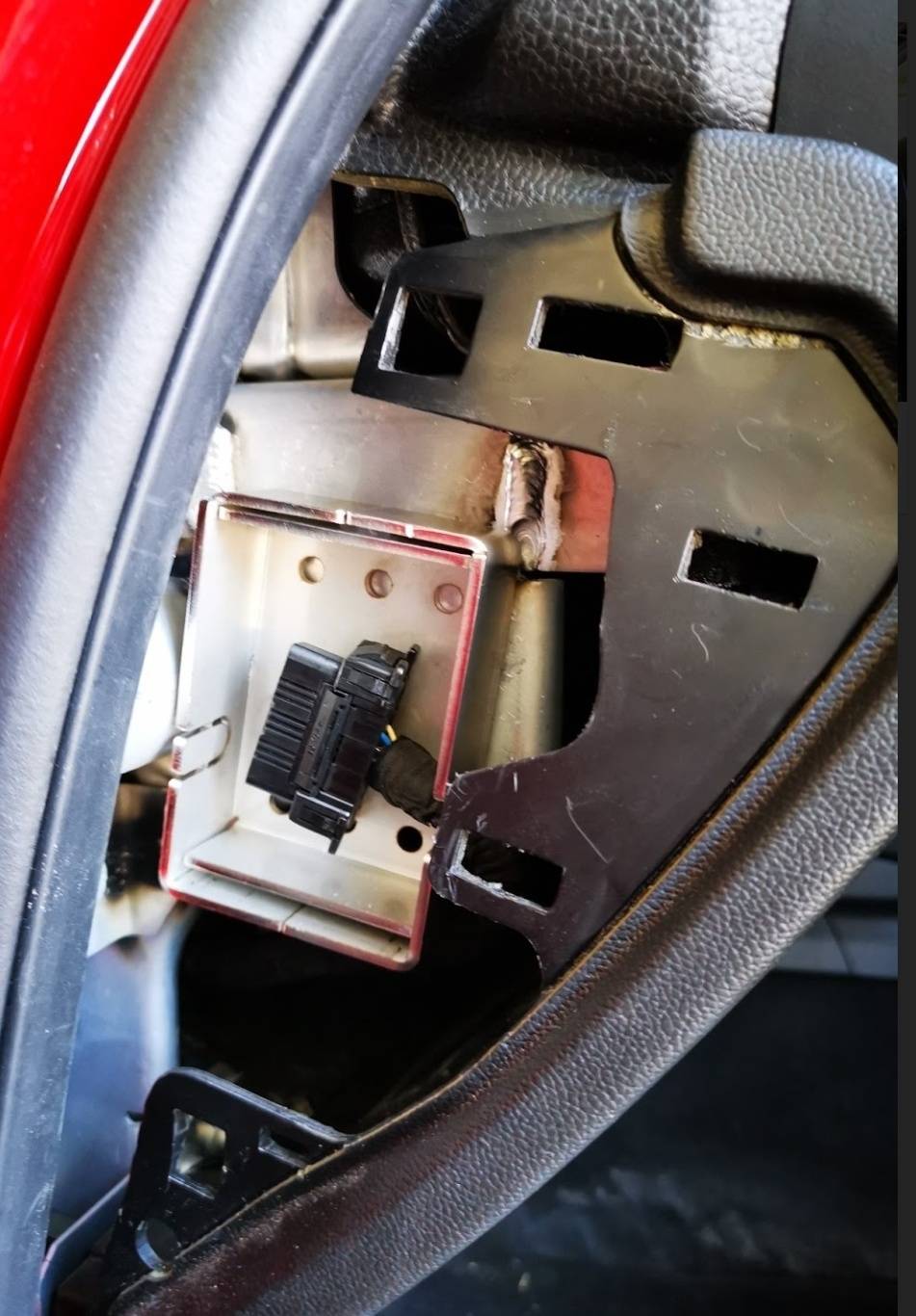

Ciao, si le ho montate da solo, se hai manualità non è complicato, un po' fastidioso per la centralina perchè bisogna svitare le viti che la tengono ferma e imprecare un po' per far entrare la blindatura stando attenti a non pizzicare i fascioni di cavi. quella obd l'ho messa di fianco, non dà troppo fastidio alle gambe quando entri in auto, però penso che troverò una posizione diversa, perchè in quella posizione vibra un pochino e fa un leggero scricchiolio.
Ho scoperto che su Giulia si può montare a lato del cruscotto.
Sapete spiegarmi come si smonta quel fianchetto?
Un'altra cosa, dite che a mettere dentro alla scatola della blindatura un tracker GPS collegato alla porta OBDII possa ricevere correttamente il segnale, o la scatola metallica farebbe da gabbia di Faraday schermando il tutto?

L'installatore a cui ho fatto montare la blind-obd l'ha messa proprio lì, quel pezzo è ad incastro, basta fare un po' di leva e si smonta.
Non ti consiglio di mettere il GPS lì, è abbastanza spessa come scatola.

più che altro è un po' scomoda quando la devi portare per fare il tagliando, però il posto non è male
