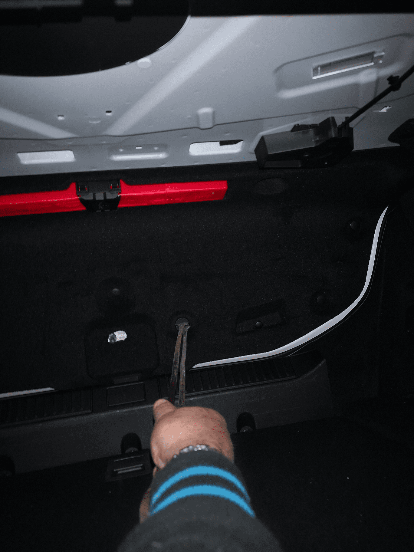

Faccio seguito a questo post e susseguenti e apro un nuovo thread per non intasare di ot l'altro: Molle apertura bagagliaio
Premessa: ho gli schienali posteriori abbattibili. Pertanto non so se anche le Giulia che non ne sono dotate abbiano la possibilità di abbattere il solo schienale centrale per riuscire ad accedere al cordino di emergenza.
Ordunque: pur abbattendo lo schienale centrale, se non si è particolarmente smilzi non si arriva al cordino. E nemmeno si riesce ad azionare una delle maniglie per abbattere il resto dello schienale in quanto a cofano chiuso, la battuta superiore del cofano impedisce di poter spingere a fondo la maniglia per provocarne lo sgancio.
Pertanto i casi sono due:
1) servirsi di un bimbo che riesca ad intrufolarsi nel baule passando per il pertugio aperto dallo schienale centrale abbattibile.:p
2) Munirsi di una molla da camino come da immagine acclusa cosicché si possa arrivare al cordino...:D
In realtà ci sarebbe una terza opportunità: collegare una batteria ai morsetti presenti nel cofano motore in modo da dare tensione ai servizi della vettura e così poter sganciare il baule.
Come dicevo di là, forse è più semplice fare una bella prolunga del cordino e tenerla in qualche modo fissata presso gli schienali posteriormente...

Bisogna vedere se il cordino è sufficientemente lungo per poter farlo passare in una zona che non dia fastidio alle normali operazioni di carico e scarico.;)
Sì forse ci vuole un lavoretto di fino, tipo fissaggi da cavo elettrico qua e la...

Scusate, ma su Stelvio è molto semplice abbattere tutti gli schienali posteriori agendo sulle comode leve presenti alla base dei due sedili laterali posteriori. In questo modo chiunque potrebbe facilmente accedere al vano bagagli e aprire il portellone dall'interno.
