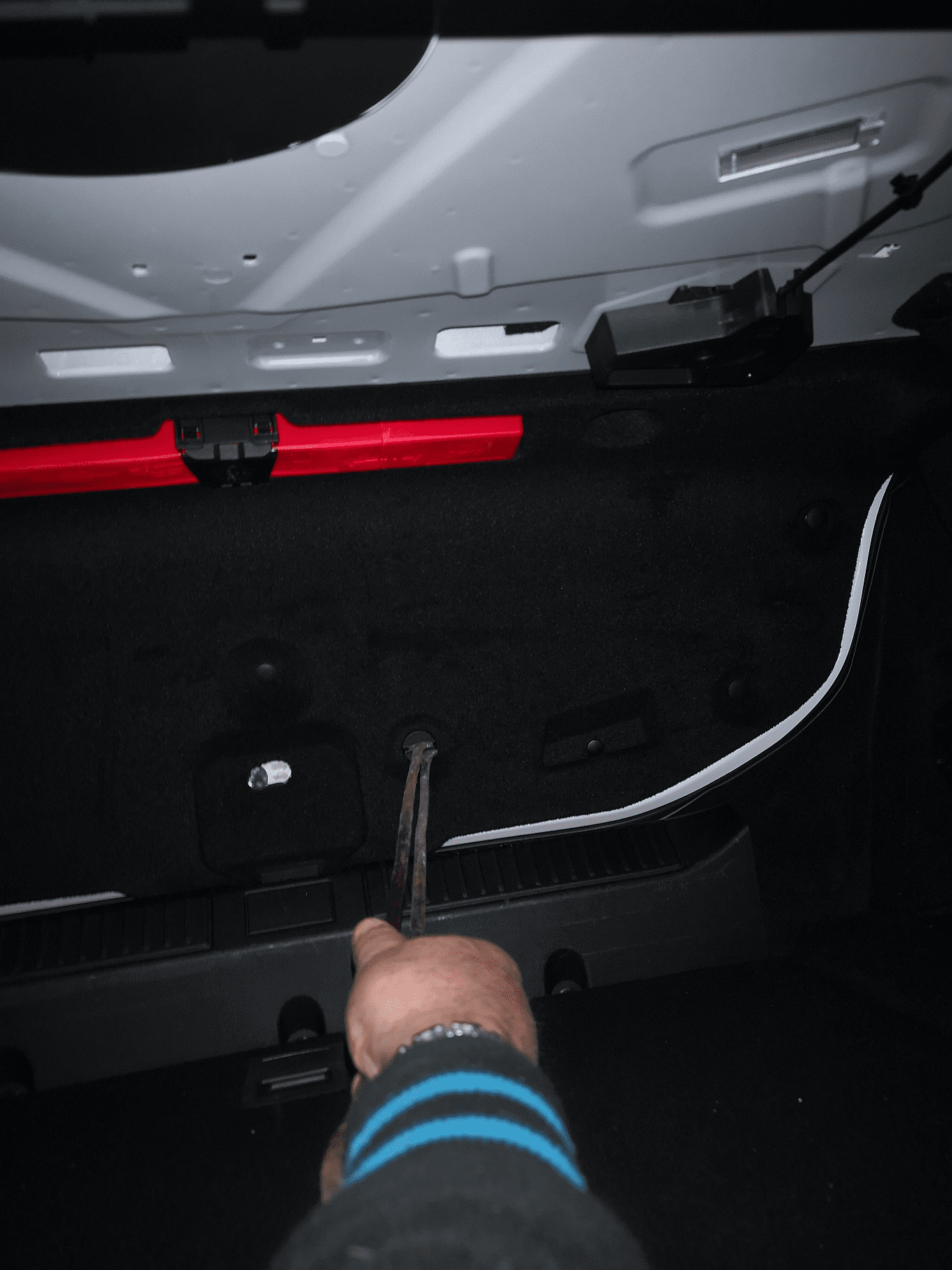

Faccio seguito a questo post e susseguenti e apro un nuovo thread per non intasare di ot l'altro: Molle apertura bagagliaio
Premessa: ho gli schienali posteriori abbattibili. Pertanto non so se anche le Giulia che non ne sono dotate abbiano la possibilità di abbattere il solo schienale centrale per riuscire ad accedere al cordino di emergenza.
Ordunque: pur abbattendo lo schienale centrale, se non si è particolarmente smilzi non si arriva al cordino. E nemmeno si riesce ad azionare una delle maniglie per abbattere il resto dello schienale in quanto a cofano chiuso, la battuta superiore del cofano impedisce di poter spingere a fondo la maniglia per provocarne lo sgancio.
Pertanto i casi sono due:
1) servirsi di un bimbo che riesca ad intrufolarsi nel baule passando per il pertugio aperto dallo schienale centrale abbattibile.:p
2) Munirsi di una molla da camino come da immagine acclusa cosicché si possa arrivare al cordino...:D
In realtà ci sarebbe una terza opportunità: collegare una batteria ai morsetti presenti nel cofano motore in modo da dare tensione ai servizi della vettura e così poter sganciare il baule.
Visualizza allegato 198070
3) essere amici di un nano che sostituisca il bambino se indisponibile...:D

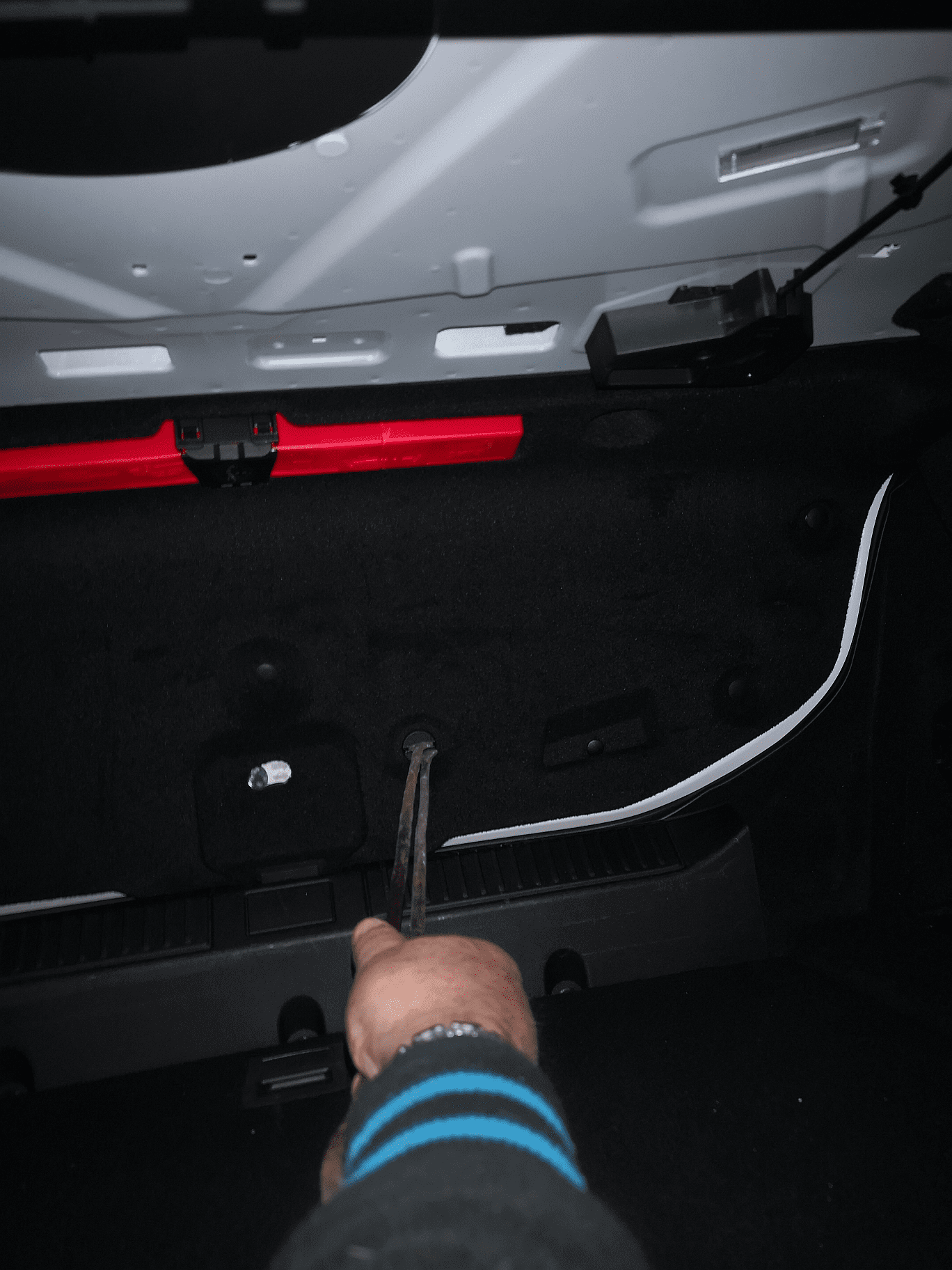

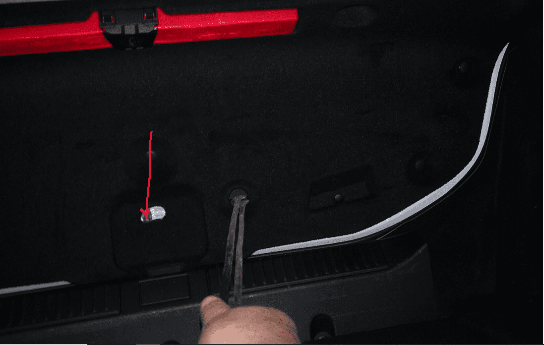

Con un ombrello ( che tengo tra i due poggiatesta posteriori ) aprire il bagagliaio e' molto semplice. :)

Infili la punta dell'ombrello lì , lo sposti a destra e il gioco e' fatto.
    163.3 KB · Visualizzazioni: 2,292
