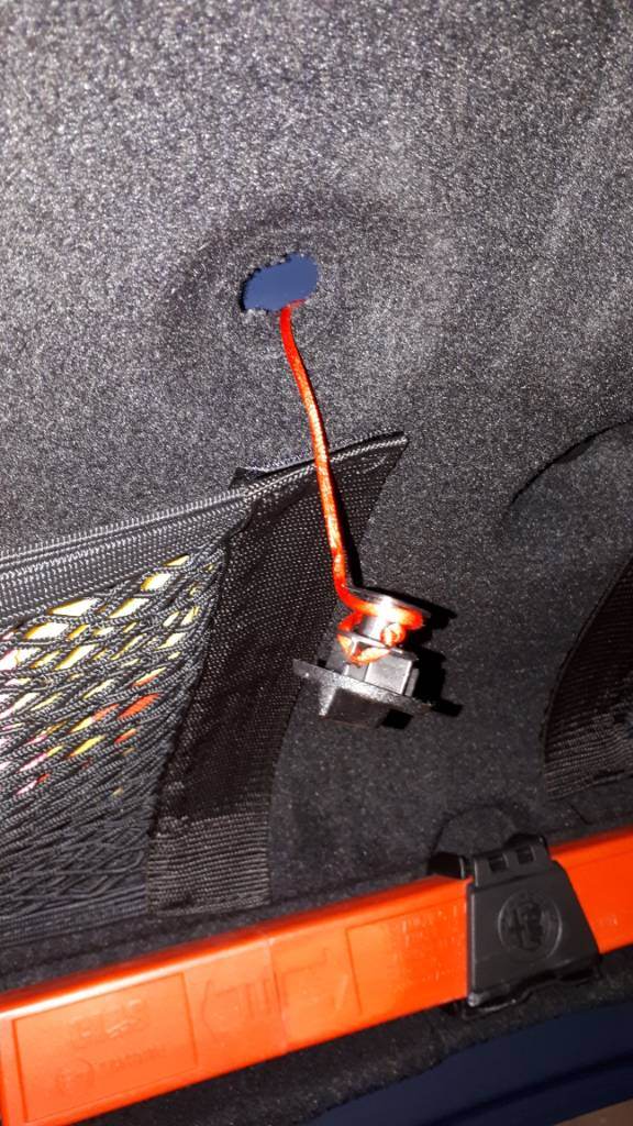

Ho provato a togliere il tappo,esce cordoni rosso,ho provato a tirarlo ma non si muove niente e non sento neanche un piccolo rumore di sblocco.
Mi devo preoccupare?

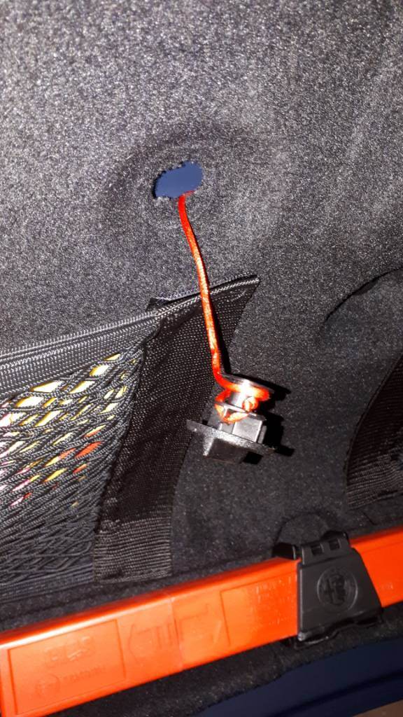

Mi devo preoccupare?Visualizza allegato 200156
Probabilmente funziona solo a cofano chiuso e relativo scatto in chiusura della serratura. Puoi fare un prova chiudendo il cofano e lasciando all'esterno il cordino.
Provero' a fare così,tengo fuori il cordino con relativo tappo se fosse lungo a sufficienza,proverò....non si sa mai,visto che i sedili posteriori non sono abbattibili....e dopo potrebbero essere quelli molto amari.....fortunatamente ho visto la discussione nel Forum e mi sono posto il problema....grazie dell'assistenza agli amici del Forum....

C'è un tappo? [emoji26] Io vedo solo il buco, anzi il cordino che penzolava ora manco c'è più sarà ricaduto dentro... [emoji849]
Tu non hai i sedili abbattibili? Mi confermi che non c'è un pertugio per raggiungere lo sblocco anche solo smontando lo schienale posteriore? Che so, basterebbe un piccolo foro nella traversa metallica che separa il baule dall'abitacolo nel quale infilare un qualche ferro per lo sblocco. Mi sembra strano che non abbiano pensato a questa evenienza.
Più che altro anche se hai i sedili abbattibili se non ricordo male si possono abbattere solo da bagagliaio.
Il filo rosso se tirato muove il tastino laterale bianco va tirato abbastanza per fare qualcosa.
