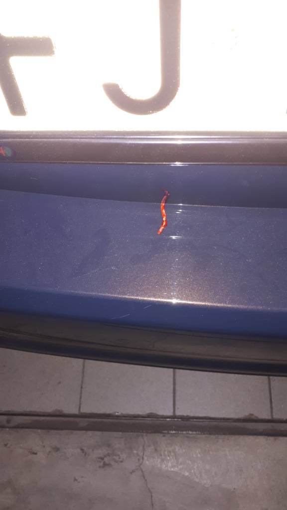

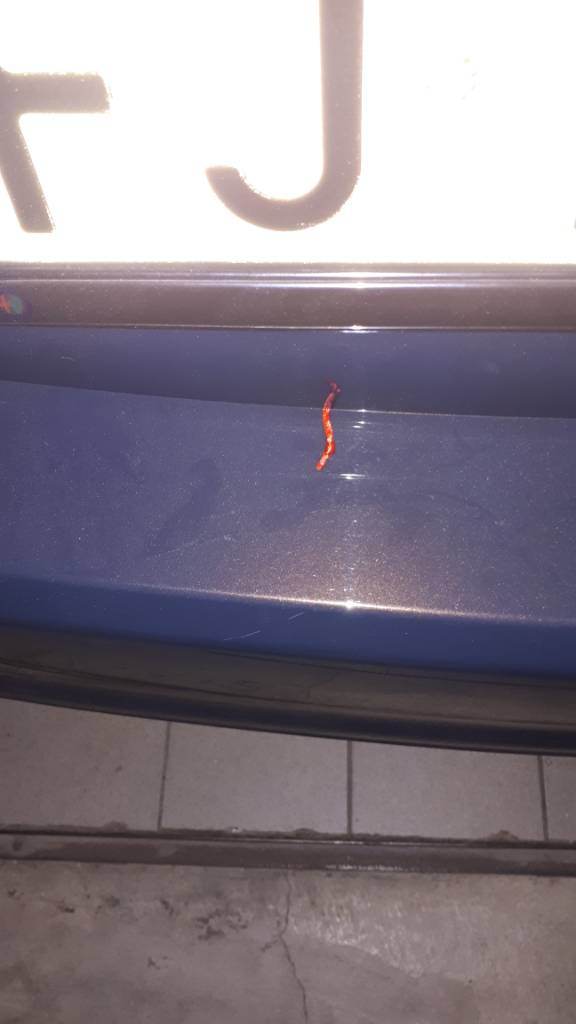

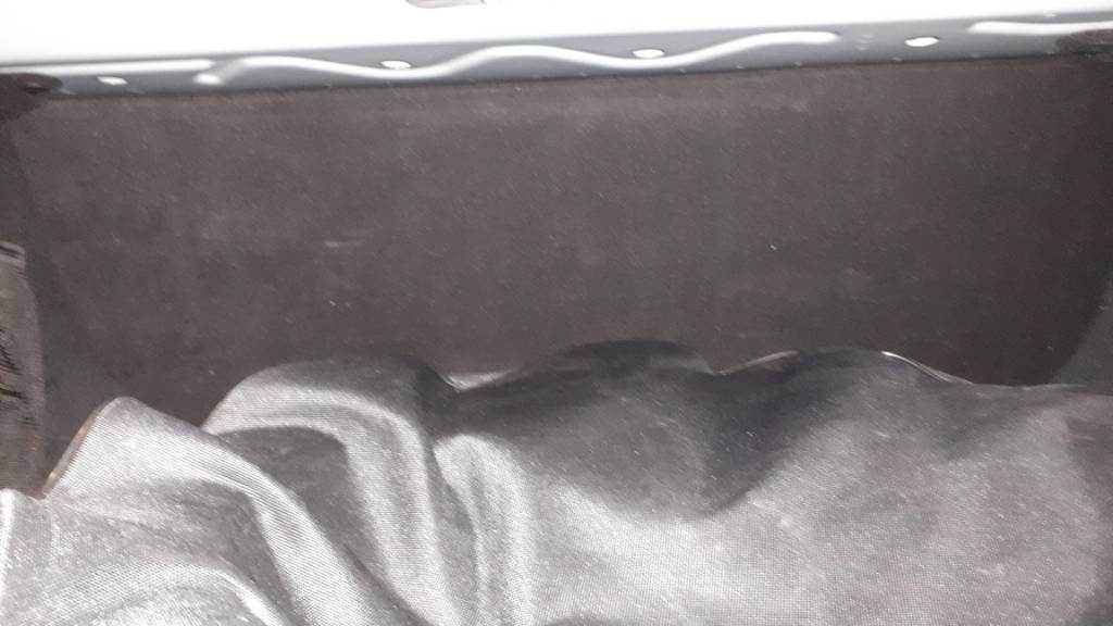

Purtroppo brutte notizie,portando fuori dal baule quei 2cm di cordino di cui allego foto,e richiudendolo,girandolo anche con una pinza non succede niente,non si apre il baule.
Ho provato anche con baule aperto,azionando sia il cordoni e spostando il tasto bianco con l'altra mano non sento che sono collegati tra loro.....mi sembra comunque una bella str.......
Provate anche voi che mi leggete,così tanto per verificare questa cosa......

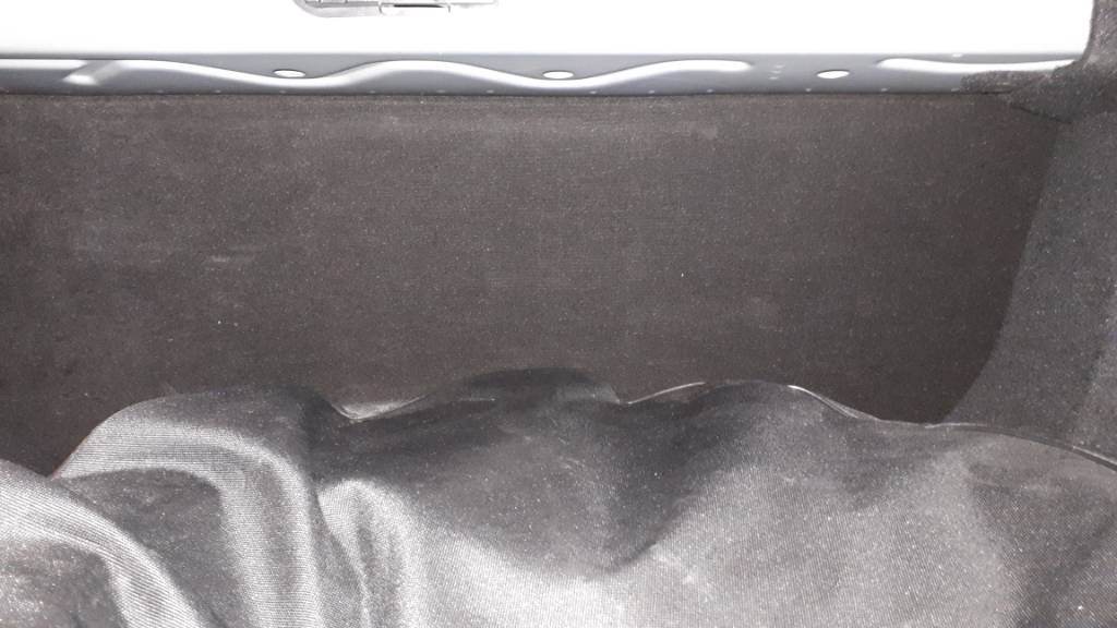

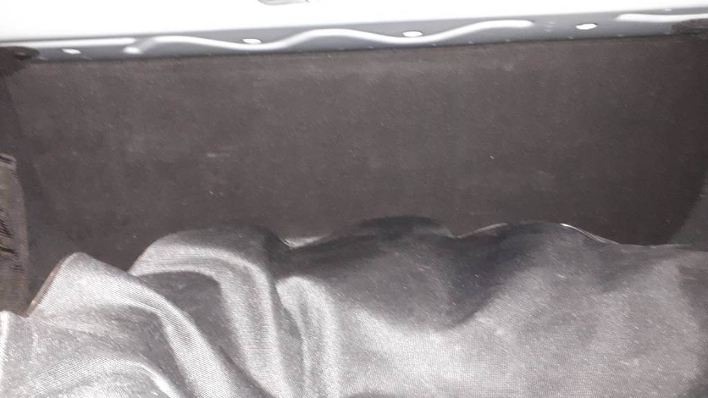

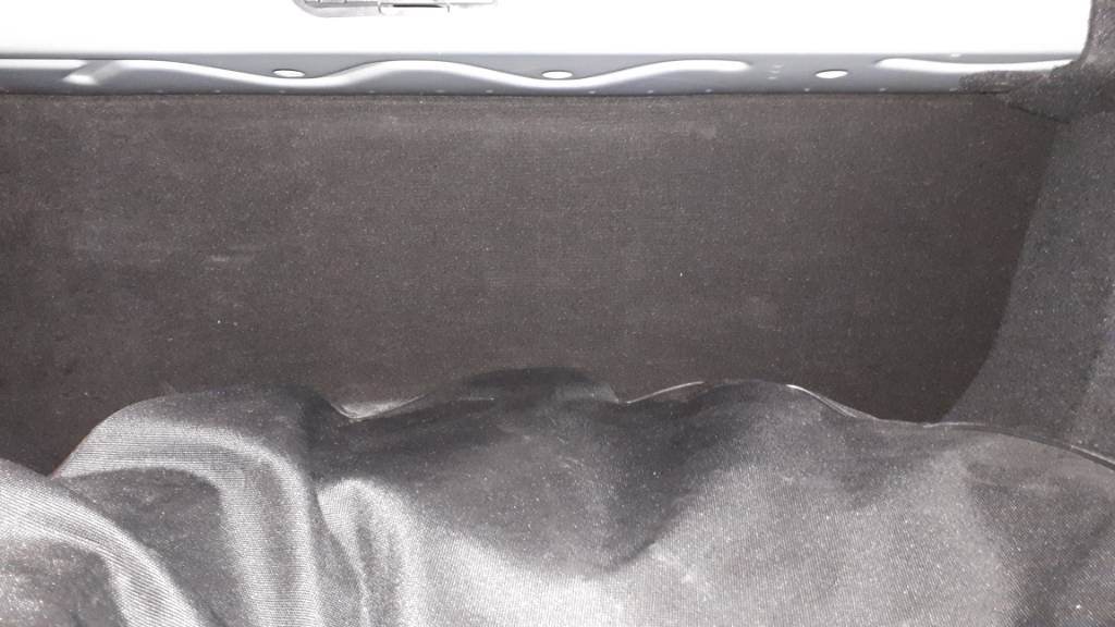

Ho fatto anche un paio di foto dal baule per verificare eventuali aperture da dietro i sedili,ma non si intravede nulla.
Anche dietro il ruotino in basso,ho provato a toccare con la mano ma non c'è nessuna apertura o sportellino.....
grazie....Visualizza allegato 200159Visualizza allegato 200160Visualizza allegato 200161
Tirando il cordino la levetta bianca di sblocco si muove ( ho provato ). Probabilmente il cordino non e' collegato alla levetta. Togliere una parte di moquette e collegare il cordino penso sia abbastanza semplice.

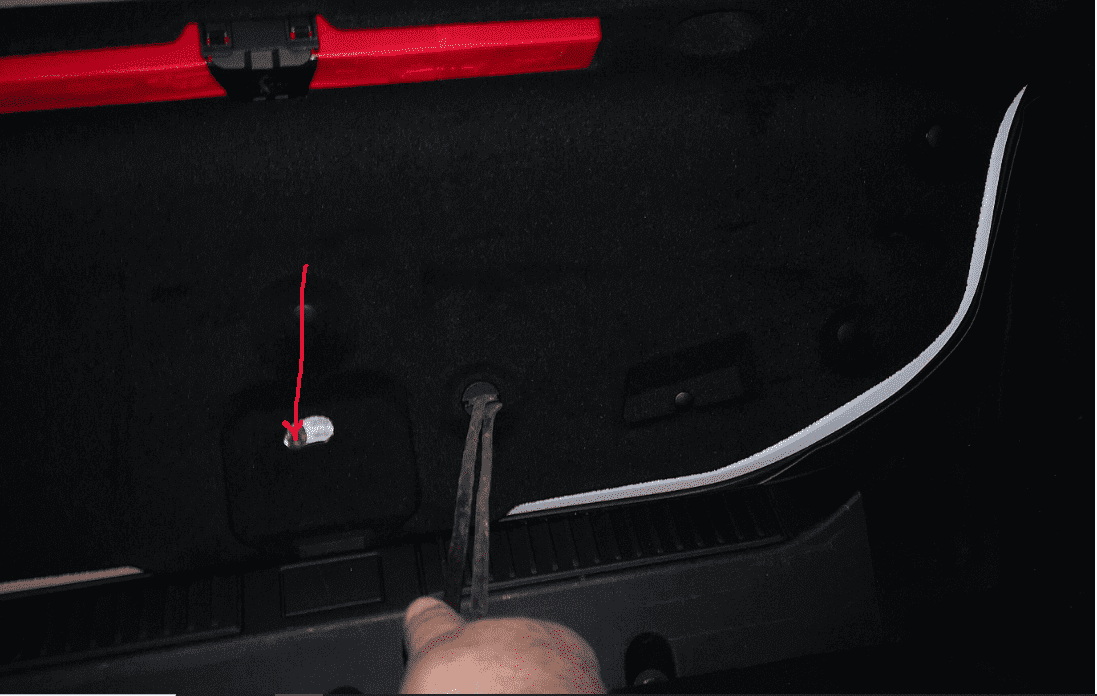

Ho guardato,ho tolto solo 3 spinotti di plastica della moquette,ho infilato una torcia ed effettivamente il cordino non e ' collegato alla levetta bianca da quello che riesco a vedere...
Se tiro il cordoni e spingo con l'altra mano ed il cordoni la leva bianca rimane bloccata,ma quando si sblocca il cordino non si muove,lo almeno solo e si sblocca....
Sotto la moquette ci sono alcuni collegamenti elettrici e spinotti,non vorrei fare casini....credo di portargliela visto che e' in garanzia....

Sicuramente il cordino va collegato alla levetta, e' un collegamento meccanico. Quando tiro il cordino si sente bene che muove la levetta bianca: tiro meta' e la leva si sposta di meta'. Se tiri il cordino e non senti nulla l'avranno collegato nel punto sbagliato. I contatti elettrici non centrano niente, non li devi considerare, devi capire dove attaccare il cordino alla leva.
