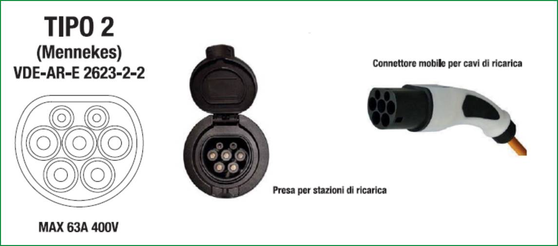

Alternata. Sulla macchina c'è quel connettore. Alcune colonnine hanno il cavo che finisce già così. Altre colonnine hanno invece il buco e devi mettere tu una "prolunga" maschio femmina per caricare.
Occhio, che se la macchina ha un caricatore interno da 7,4. La ricarica massima è quella. Se la attaccate a una colonnina da 22kw... carica sempre al massimo a 7,4. (al massimo perché in base a quanto è carica la batteria carica più lentamente).
La Alfa Romeo Tonale Plug-In Hybrid Q4 dispone di un connettore Tipo 2. Il caricabatteria interno al veicolo accetta al massimo 7.4 kW (32A 230V monofase).

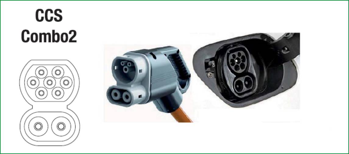

Alcune plug-in e quasi tutte le pure elettriche hanno questo connettore. Le colonnine hanno il connettore attaccato, non esistono cavi "volanti" per questo connettore. E' duplice, ci attacchi sia quello in alternata (e valgono tutte le cose dette sopra) ma, se c'è in giro una colonnina superveloce in continua, ci attacchi il connettore che si vede. Dai due connettori sotto passa la potenza in corrente continua, mooooolto più alta che quella alternata. Le colonnine in continua caricano da 50kw fino a 400kw.
