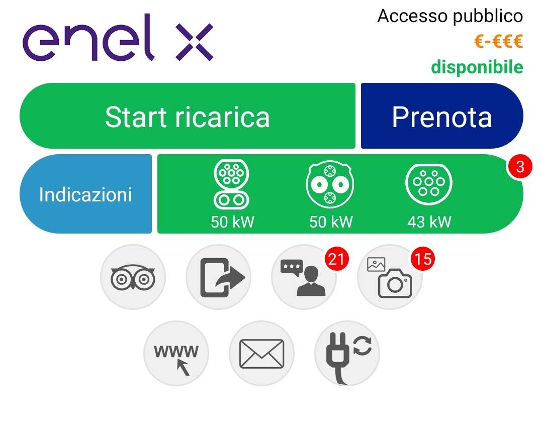

Dipende dalla colonnina, la maggior parte di quelle nuove ha il cavo incorporato (tipo pompa di benzina).
Alcune invece hanno la presa femmina dove attaccare il tuo cavo. Le prime erano tutte così perché esistevano diversi standard sulle macchine e quindi era l'unico modo per essere universale.
Con app come nextcharge vedi già sulla colonnina che connettore c'è e a quanto carica massimo.
Per la Tonale non serve a molto dato che ha il connettore tipo2 base limitato a 7 kw, e niente fast.
Tipo questa colonnina offre la presa tipo 2 fino a 44kw o quella DC superfast a 50kw (la prima).
Per la Tonale basta che ci sia la terza, che è ovunque praticamente.
    64.3 KB · Visualizzazioni: 119
