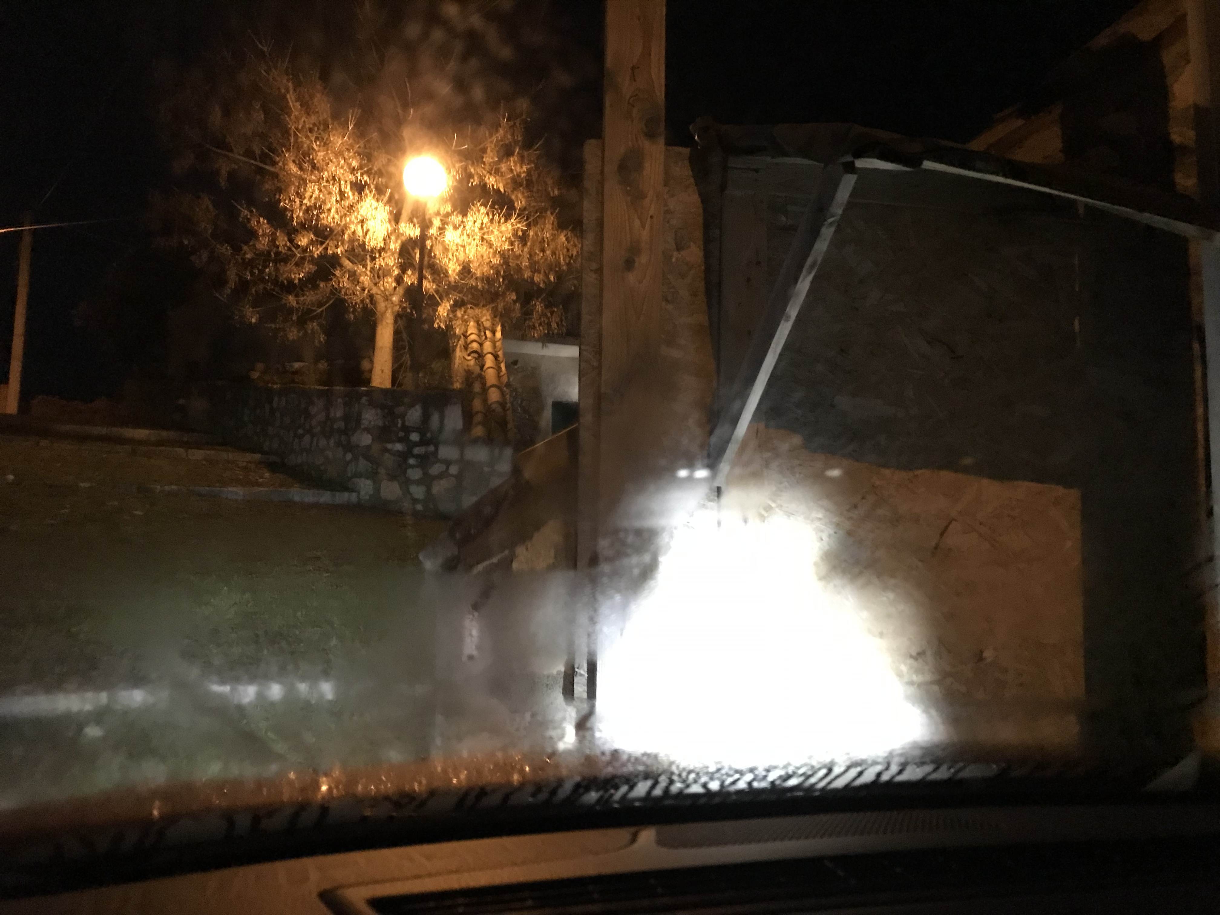

Ieri sera però sono entrato in macchina ed ho trovato il vetro completamente bagnato dalla metà in giù, con gocce che scendevano verso le bocchette del clima per il parabrezza.. senza apparente motivo, non ha piovuto molto questi giorni ed i tappeti la sera prima erano asciutti (comunque sono di gomma).
Non so che fare, secondo me c’è un bel problema..
Anche secondo me. Verifica se puoi con un cartone sotto vettura, attentamente, che attivando il condizionatore mandi fuori la condensa dal tubo di scarico preposto. Verifica che non ci siamo perdite con ingresso acqua da portellone posteriore o tergicristallo posteriore. Lo fai alzando tutti i tappeti e tocca la moquette ovunque, in bagagliaio ma anche in abitacolo.
Controlla i sottoporta delle portiere. Potresti avere un guarnizione cristalli che ti fa scender acqua dentro una portiera.
Perchè il tuo livello di umido, così come lo hai descritto, non ha veramente senso.

Questa foto l’ho scattata ieri, purtroppo era notte e si vede poco.. é tutto all’interno quello che si vede, ci sono proprio rivoli di acqua che partono dal centro del vetro, nemmeno da sopra.
Faró tutti i controlli che mi avete detto ma il problema si presenta solo sul vetro anteriore, la tappezzeria (almeno i sedili) è asciutta, i tappeti sono di gomma.. non so come controllare lo scarico dell’aria condizionata.

La foto é dopo quanto tempo di sosta?
Potresti fare una foto delle impostazioni aria?
wow!
La macchina l’ho parcheggiata mercoledì sera e ripresa giovedì sera in quelle condizioni..
In che senso? La metto a temperatura tra 19 e 23, ricircolo spento ed aria condizionata quando si accende in automatico altrimenti no.
Le boccolette attive sono? sotto/piedi, dritto/corpo, sopra/parabrezza??
Anche se ti lascia con piedi freddi, metti l'aria sopra, anche ad alta circolazione.
Cosi asciughi qualsiasi acqua nel sistema.
Se non ammigliora, non ti rimane che portarla al concessionario.
