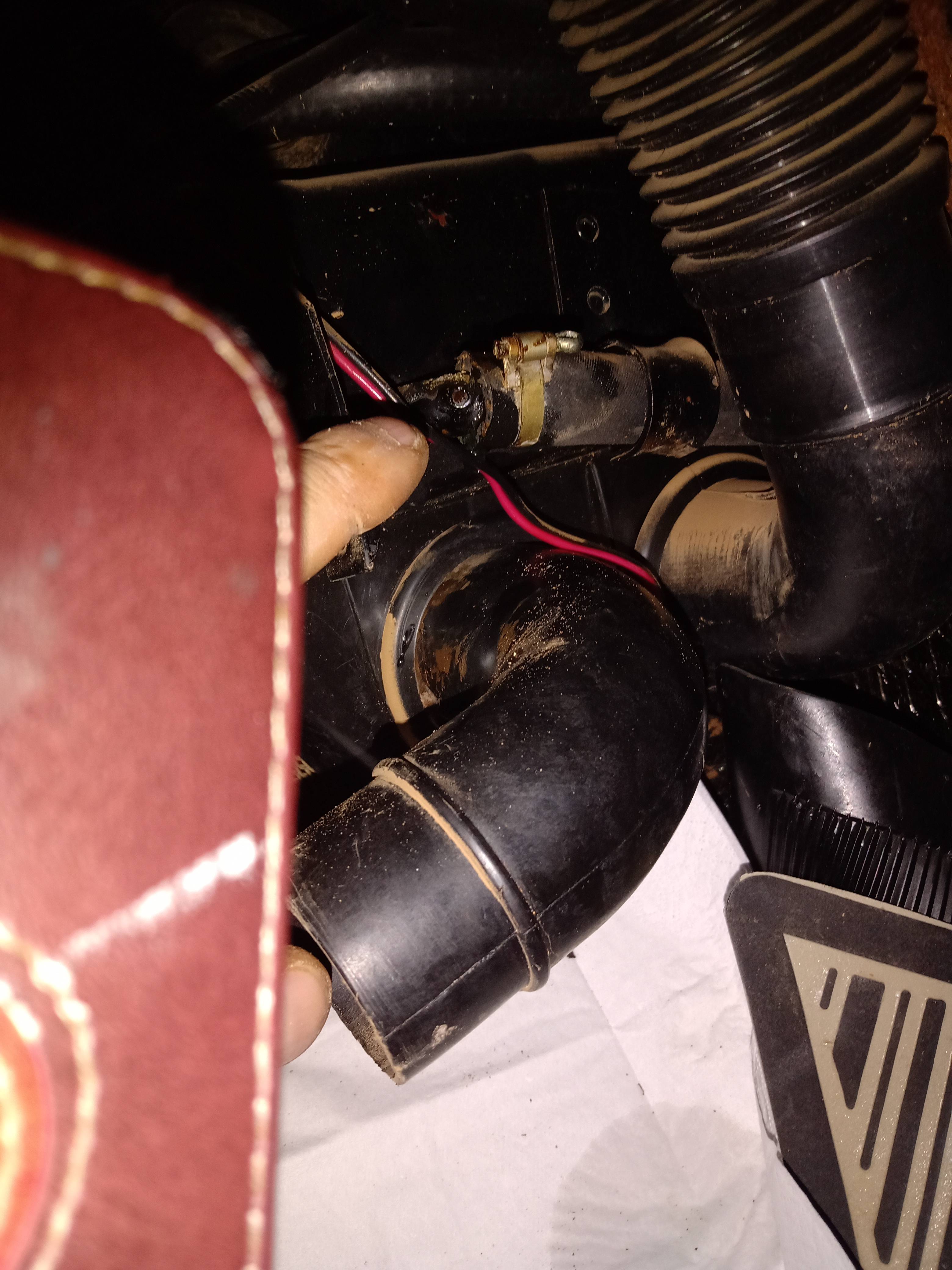

Dunque , innanzitutto grazie per tutti i consigli datomi da parte vostra!! Vi aggiorno della situazione che per mia fortuna mentre smontavo riscontravo una fascetta del tubo in gomma che collega al radiatore molto lenta e di conseguenza perdeva qualche goccia... Sostituito la fascetta incriminata e adesso tutto regolare. Vi allego una foto.
