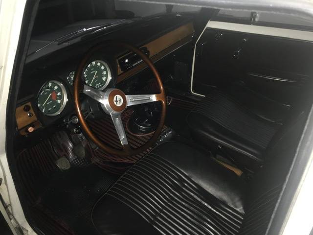

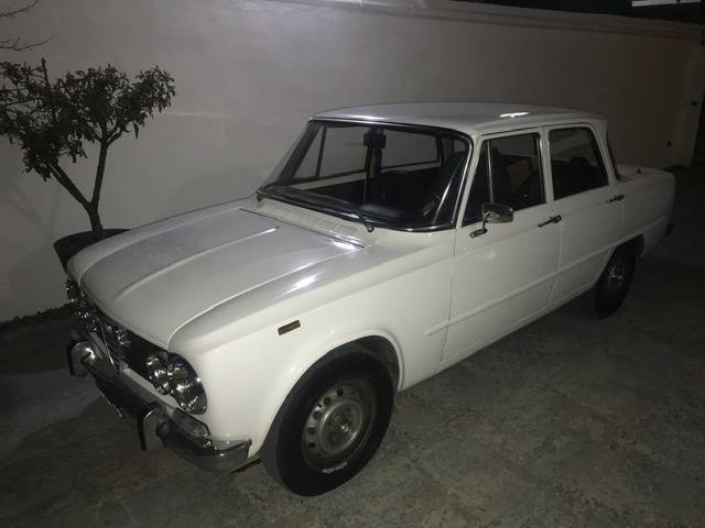

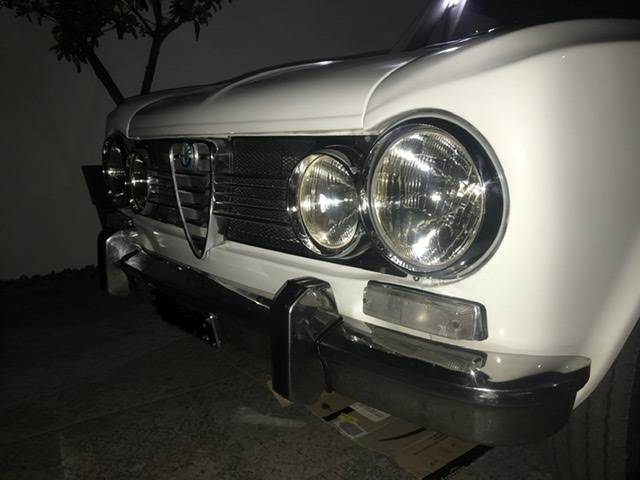

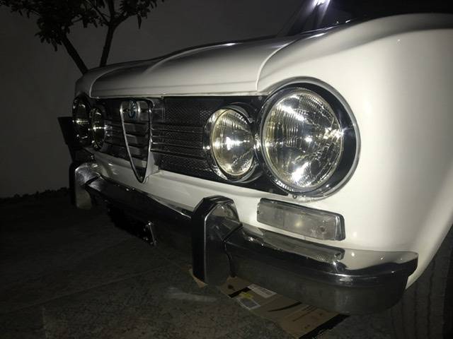

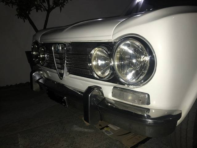

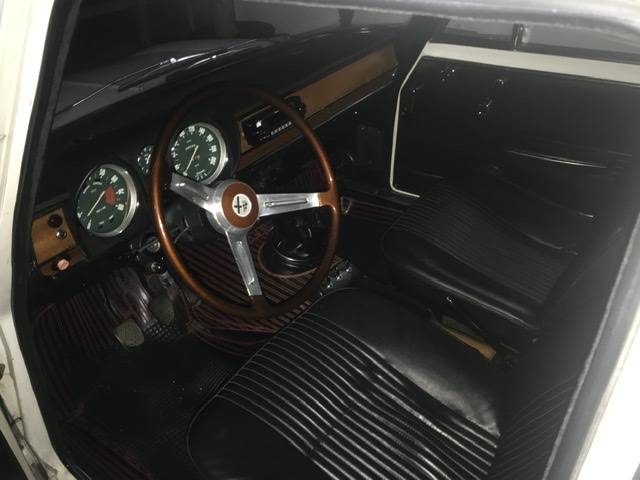

finalmente dopo due anni di ricerche ho trovato e comprato la mia prima Alfa Romeo. Si tratta di una Giulia 1.3 Super del 1972, serie unificata, color biancospino. Allego le foto scattate la sera in cui l’ho portata a casa.
Il precedente proprietario l’ha molto coccolata nei tre anni di suo possesso, l’auto si presenta in ottime condizioni sia per quanto riguarda gli interni che di carrozzeria e motore. Incrociando i dati del libretto servizi originale e dell’ultima revisione, l’auto dovrebbe aver percorso ad oggi circa 169000 km.
