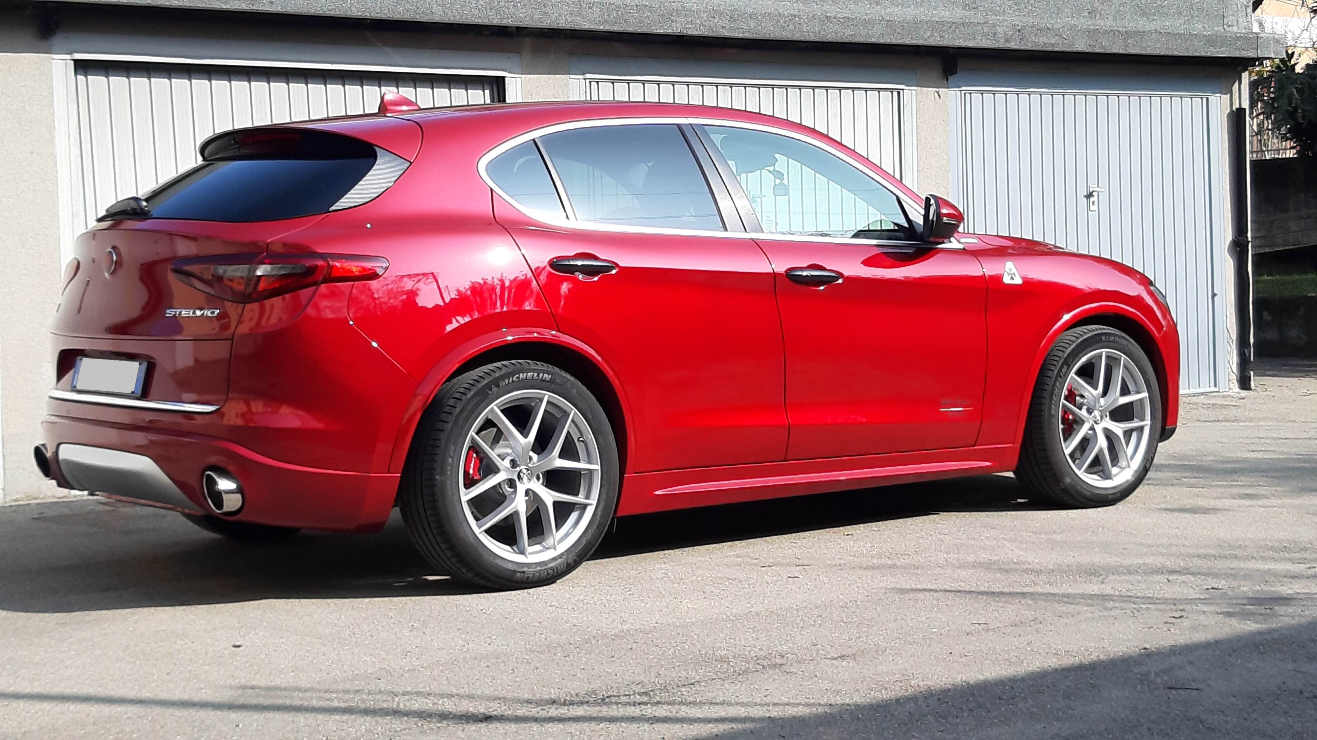

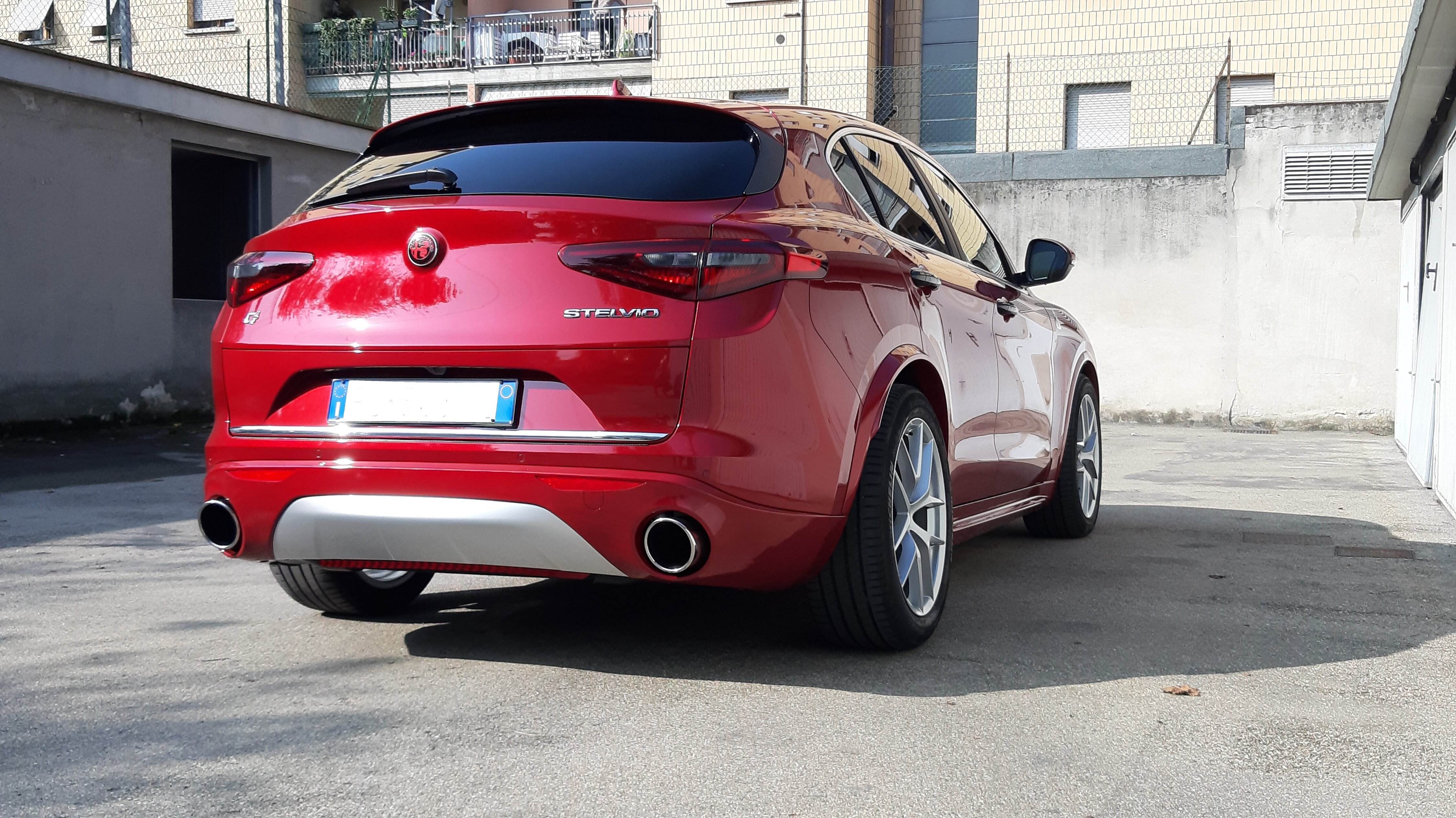

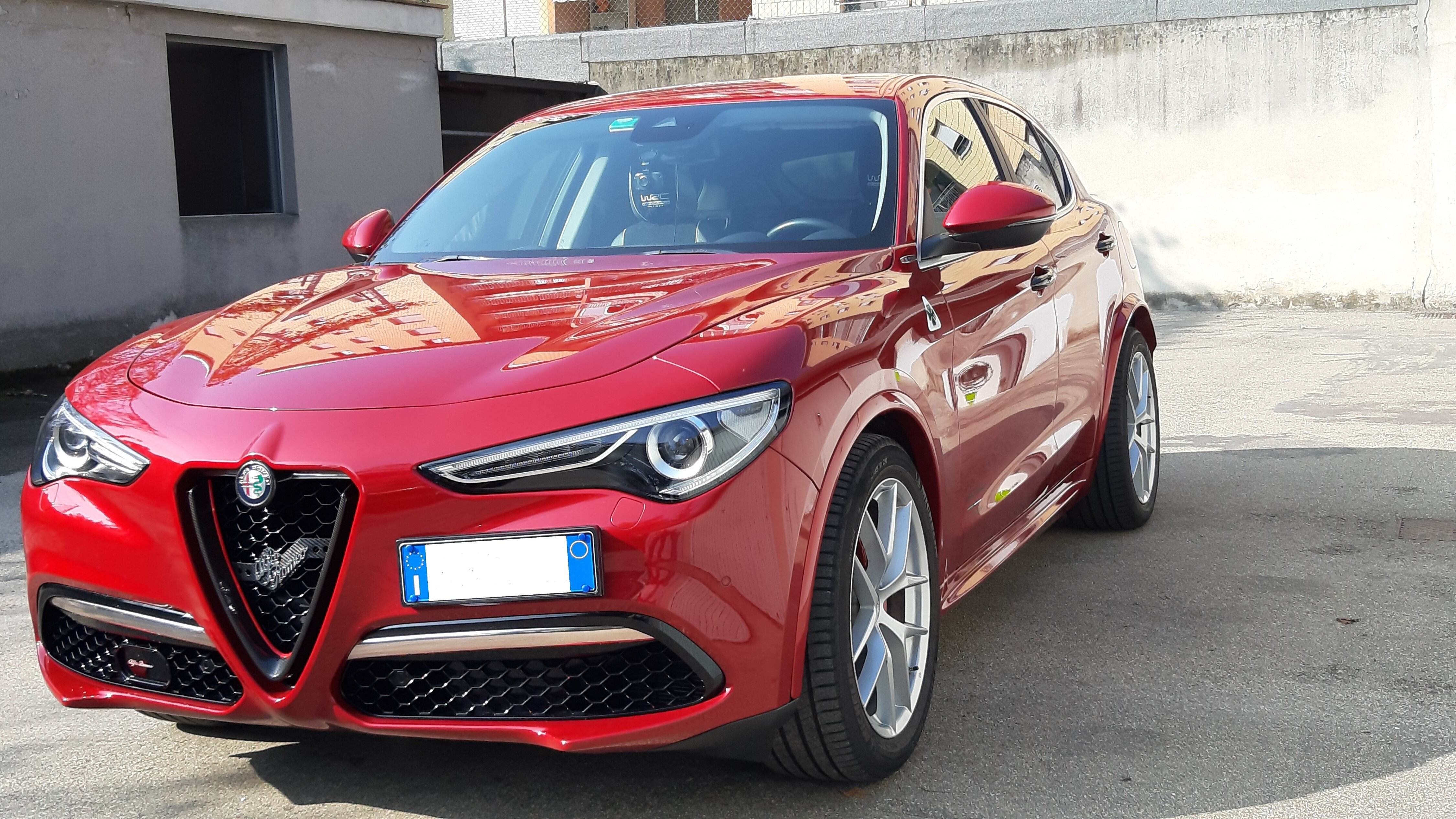

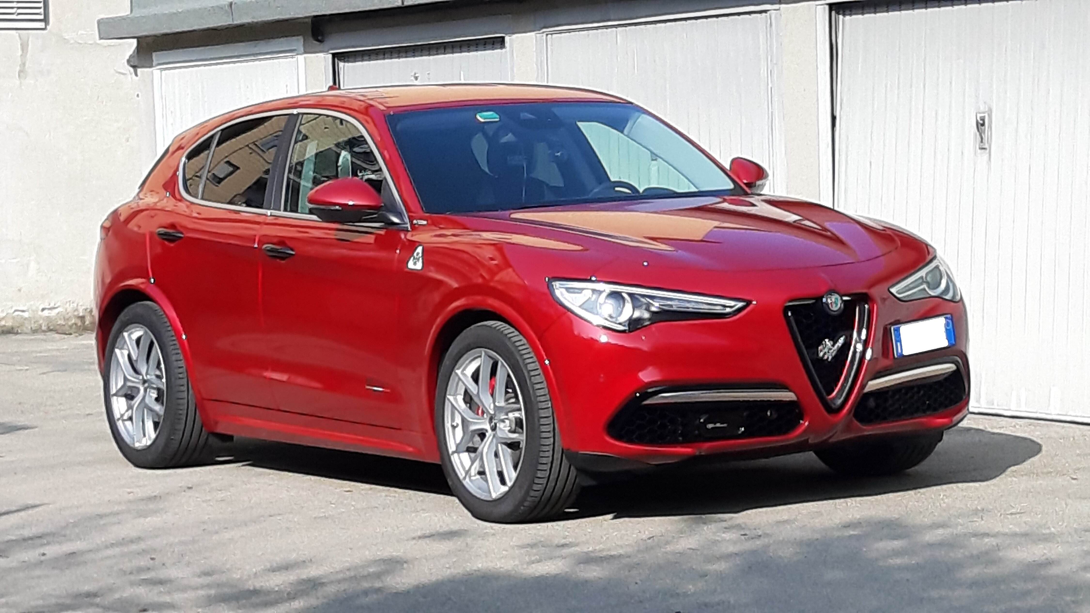

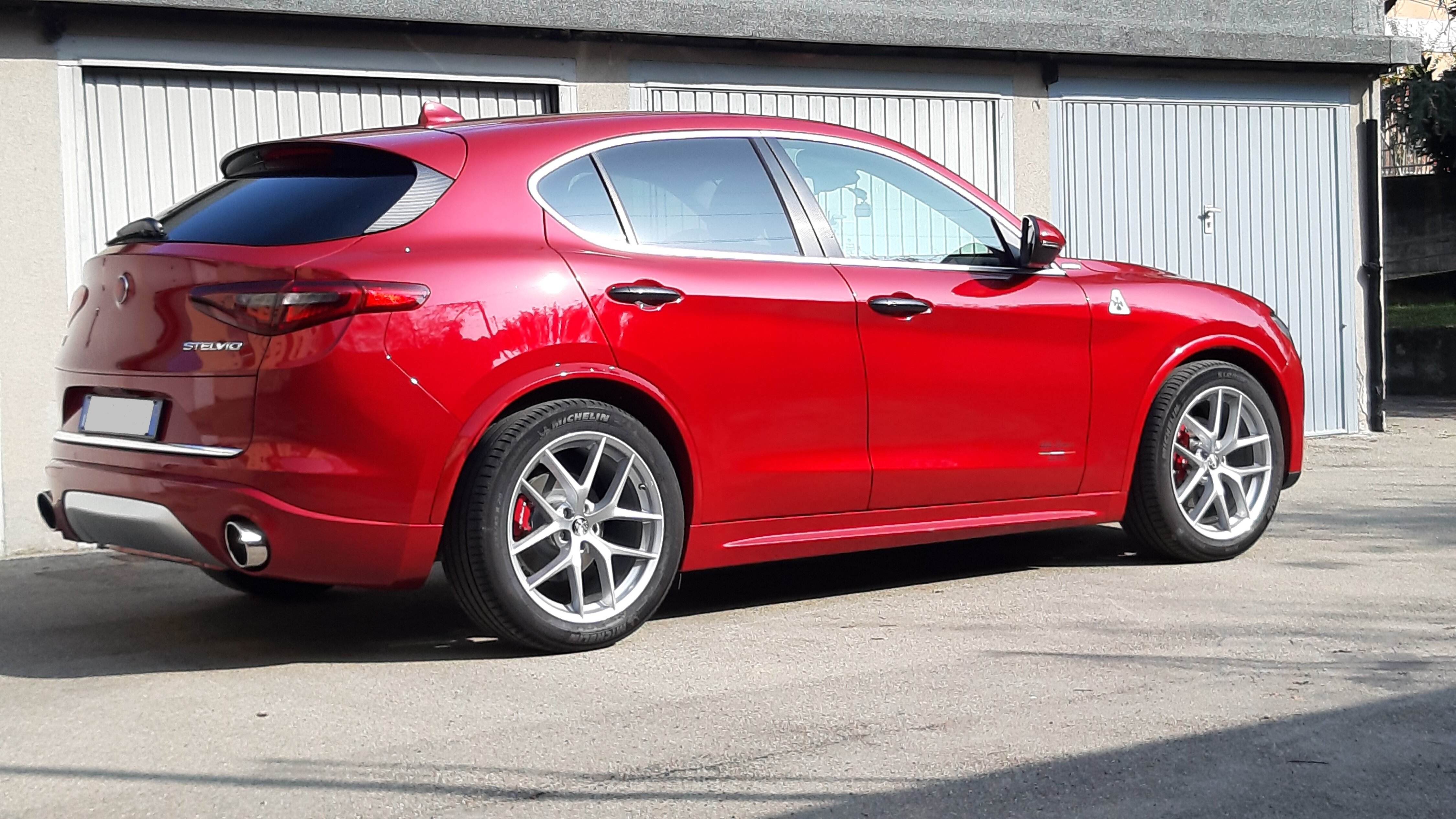

Provo inserire le foto richieste
20191026_115437 C.jpg 20191026_115914 E.jpg 20191026_115549 1 D.jpg 20191026_114959 F.jpg
