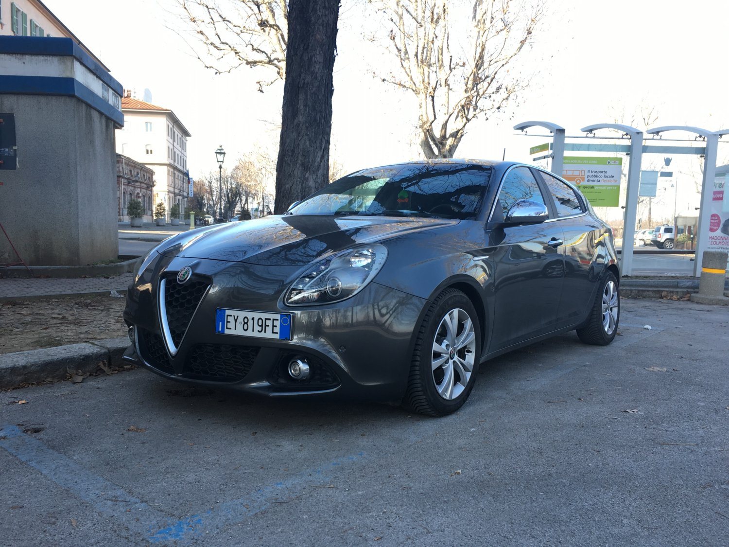

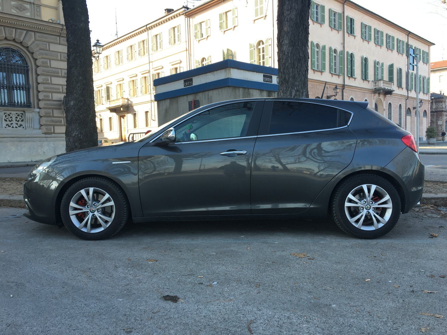

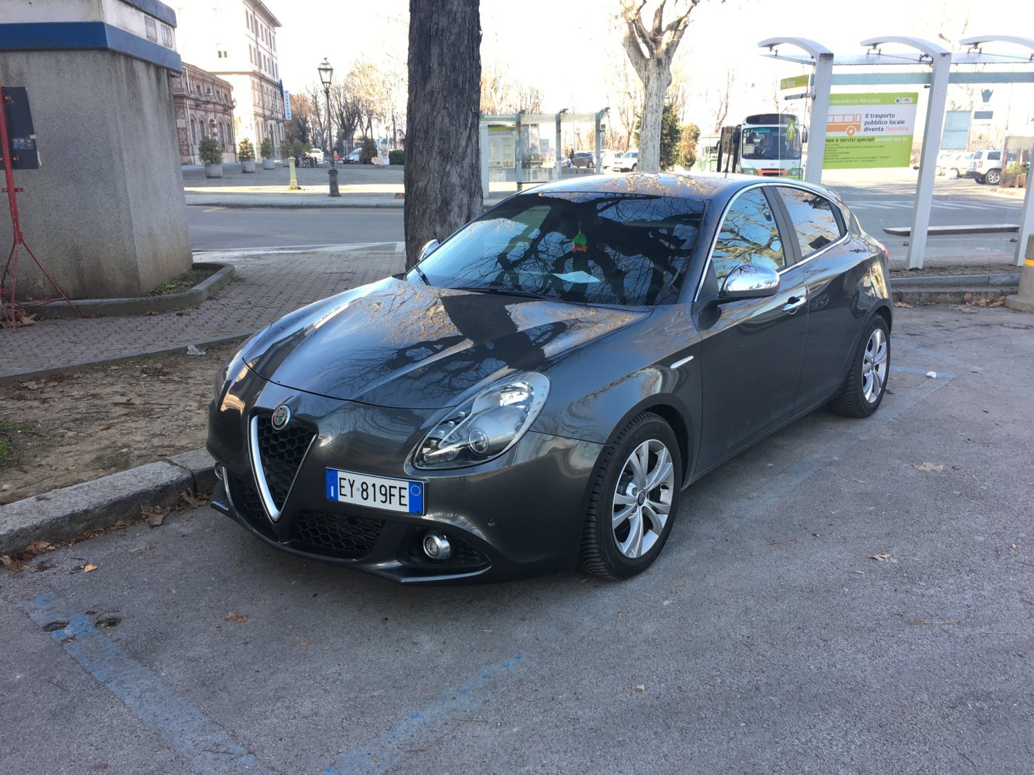

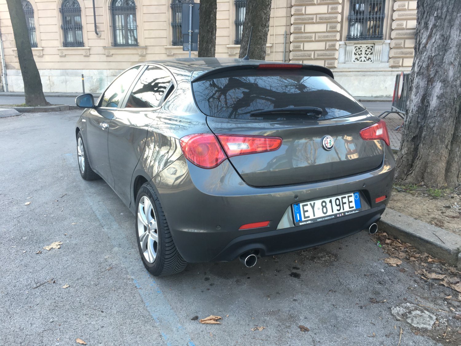

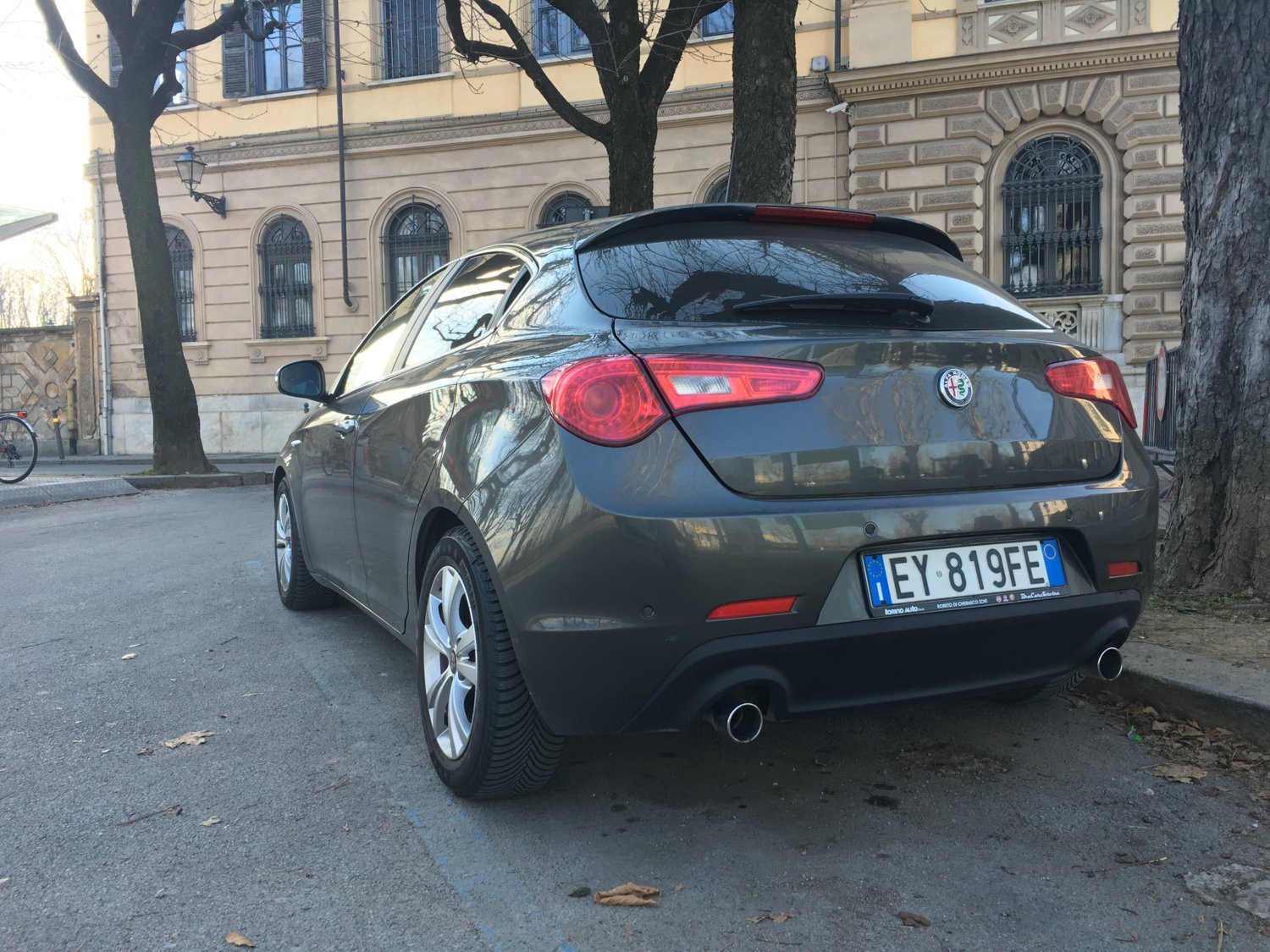

Certo per fare un bel lavoro bisognerebbe cambiare gli ammortizzatori però con soli 30000 km mi dispiaceva buttarli via. Fin che reggono tengo quelli e poi metto le ghiere. Comunque ho preso la macchina dal meccanico questa mattina e l'ho provata e già solo con le molle non ondeggia più minimamente in qualsiasi condizione.. Ed era quello che volevo e poi più bassa è molto più cattiva... Per ora ho gomme invernali sui 16.. Ma la primavera si avvicina..
