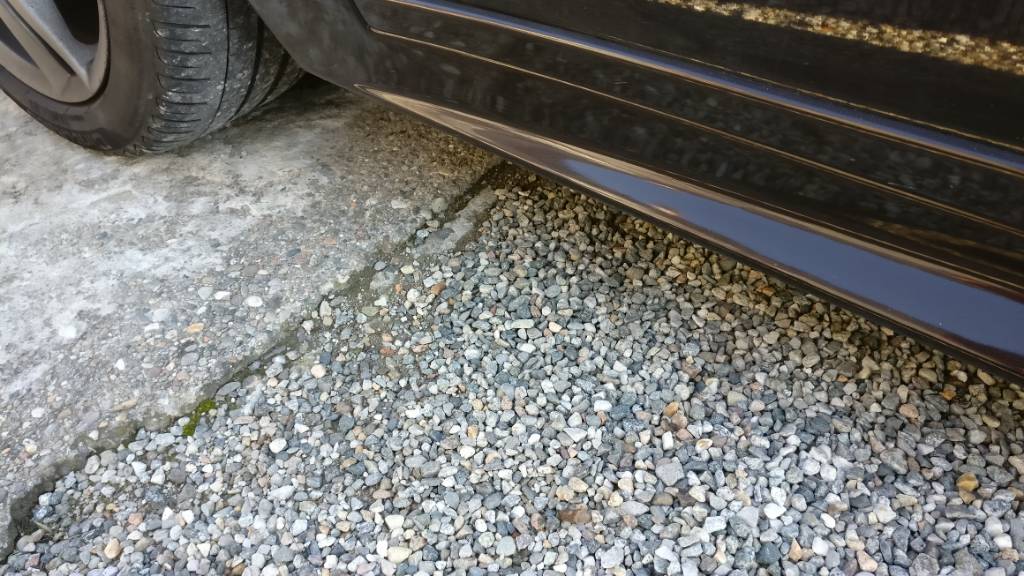

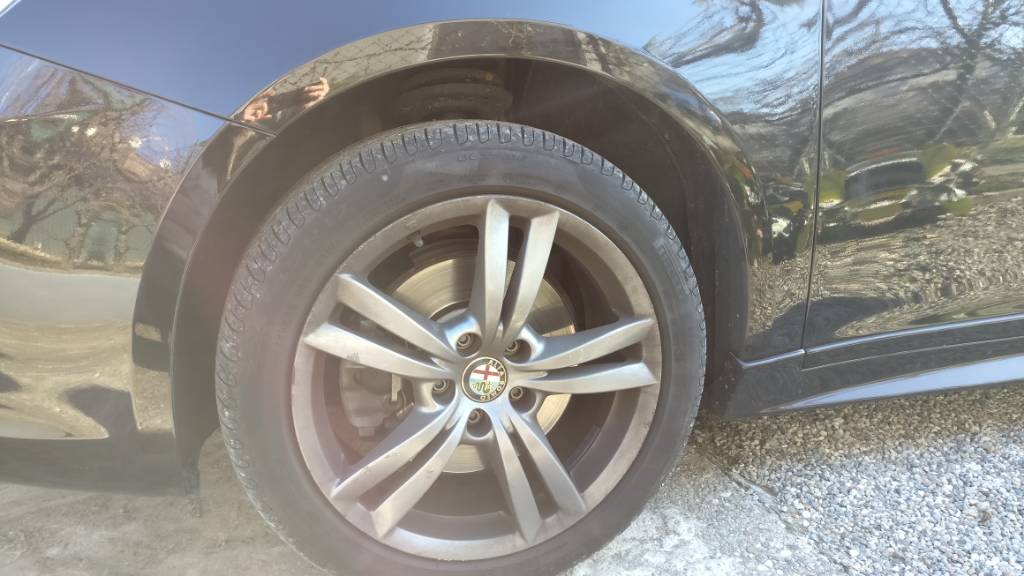

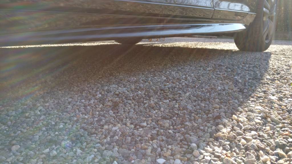

Ciao ragazzi ho bisogno di voi. Ho la mia Giuly 2.0 diesel 150 CV con nessun assetto vorrei montare ammo della qv per i seguenti motivi: 1 è troppo alta secondo me è superato i 100 km h ho paura di fare curve in autostrada tanto che se ne va via il dietro. Essendo che un ragazzo del forum mi venderebbe gli ammortizzatori vorrei sapere se vanno bene e posso montarli senza problemi e quali molle dovrei comprare ? Ho le minigonne un po' altine del modello qv Launch edition e nella discesa di casa mancano circa 3 cm a toccare. Posto le foto qualcuno può darmi consigli? Vi ringrazio non vorrei che mettendo quegli ammo scenderebbe troppo grazie ragazzi

Se hai già misurato che sulla rampetta di casa hai solo tre centimetri di margine abbassarla di due centimetri con le molle della QV non mi sembra una bella idea. Il giorno che prendi la rampa con l'auto un po' appesantita o un po' più velocemente del solito sei a rischio bestemmie. La sensazione di instabilità ti è data dalla taratura degli ammortizzatori originali che sono troppo poco frenanti in rebound, ma comunque la macchina non ti volerà via.
Non ti consiglio di cambiare le molle, ma se vuoi maggiore stabilità cambia gli ammortizzatori. Per esempio per stare su un prodotto di qualità ci sono i Bilstein B6 monotono con lunghezza normale
