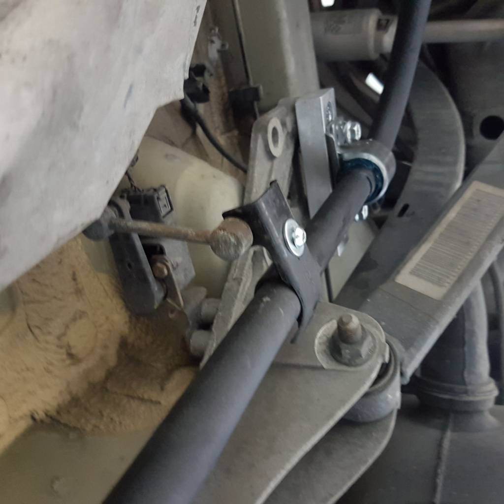

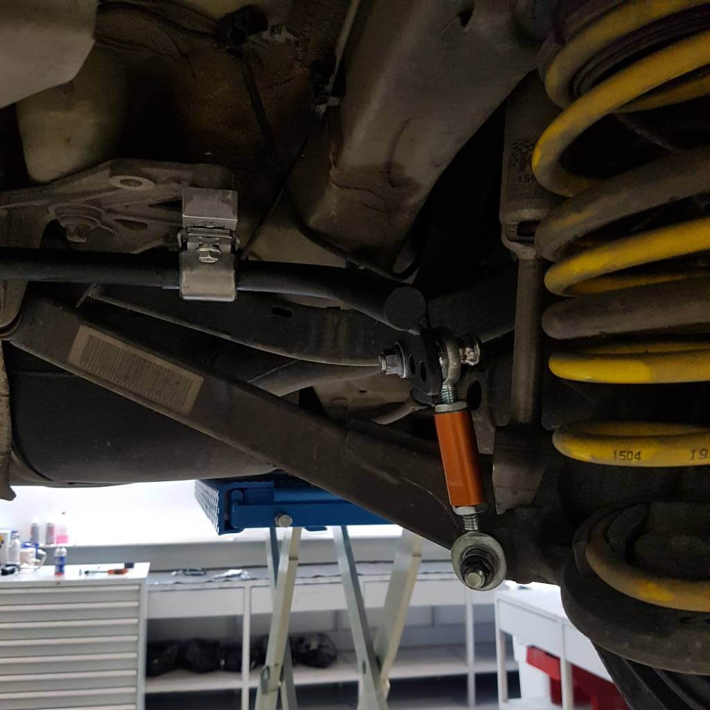

Vedo che hai montato la barra dna, se non sono indiscreto, quanto l’hai pagata? A me chiesero 450 euro e quindi lasciai perdere.
450 ? È impossibile . ... la vendono sul sito a 280 euro .
Ahh, bella questa!!!
Grazie mille, a me chiesero 450, che ritenevo una cifra spropositata, a 280 la prendo subito. Hai gli xenon? Anche tu ti sei arrangiato per crearti il supporto del sensore per auto livellamento fari?
Grazie
Io ho usato il suo di serie ma modificato . E di lamierino morbido diviso in 2 . Ho allargato il foro dove passa la barra rifacendo la sede per la misura piu grande. Poi ho sposato il foro di canottaggio e rimontato . Moltp semplice . Solo che da una parte l ho saldato . Ma comunqie modifichi il suo originale

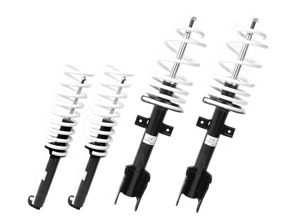

ciao, se non hai limiti di spesa segui i consigli Dello Zio.
Nel caso con le Novitec (che ricordo sono solo marchiate "novitec" ma sono Eibach sotto ordinazione)
vai sul sicuro.
Ovviamente devi abbinare 4 B8 che hanno lo stelo accorciato apposta per lavorare con quelle molle.
Ovviamente sul sito Alfisti.net sezione Tuning - Shop una volta che vai a cliccare sulle molle Novitec esce l'elenco da spuntare se sono per 1.4TB - jtdm oppure 1750TBi

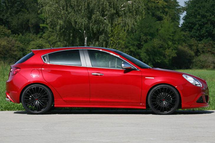

Ecco come sono su Giulietta:
