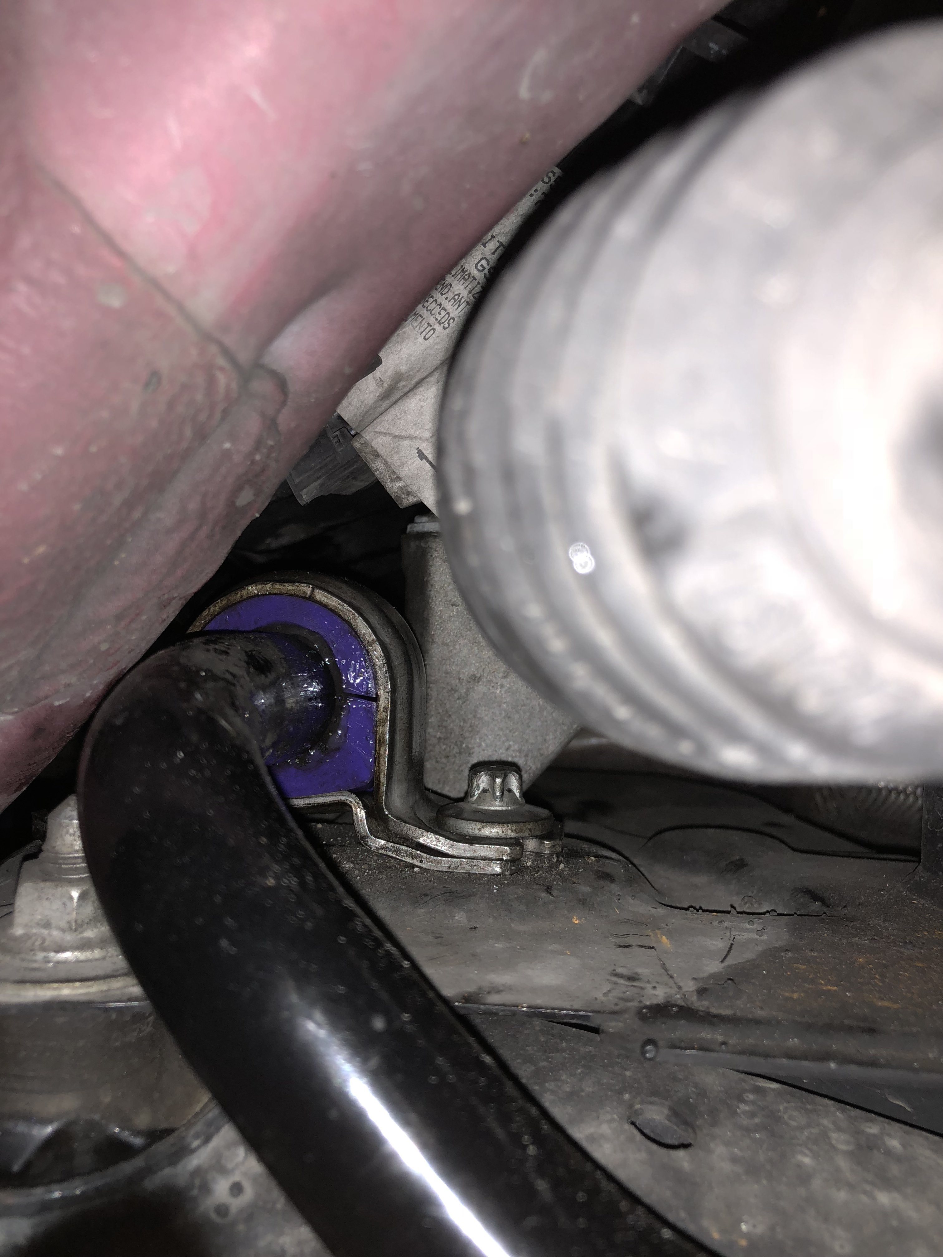

Scollo i supporti da montata e li cambi
Ma se sono a pressione come fai a mettere su i nuovi?
Che chiave hai usato? Rogne? Ho visto oggi una foto che devi smontare mezza macchina per accedervi bene...
Non li ho ancora cambiati devi smontare solo la ruota e poi pazienza e sviti i 2 bulloni del supporto ... E un po scomodo ma è da fuori di testa smontare la culla per cambiare 2 gommini
Quindi non lo hai fatto... vabbé provo io allora... xk vedo che non c’è molto spazio
4 ore di lavoro e smontato la culla...

Io la culla.non la smonto te lo posso assicurare ... [emoji23][emoji23]appena li monto ti dico quanto ci metto
Basta che la cali.... armati di trapano e utensile svasatore.... in tutti i casi prima di procedere verifica bene i laschi sulle biellette... io avevo una bielletta nuova difettosa
