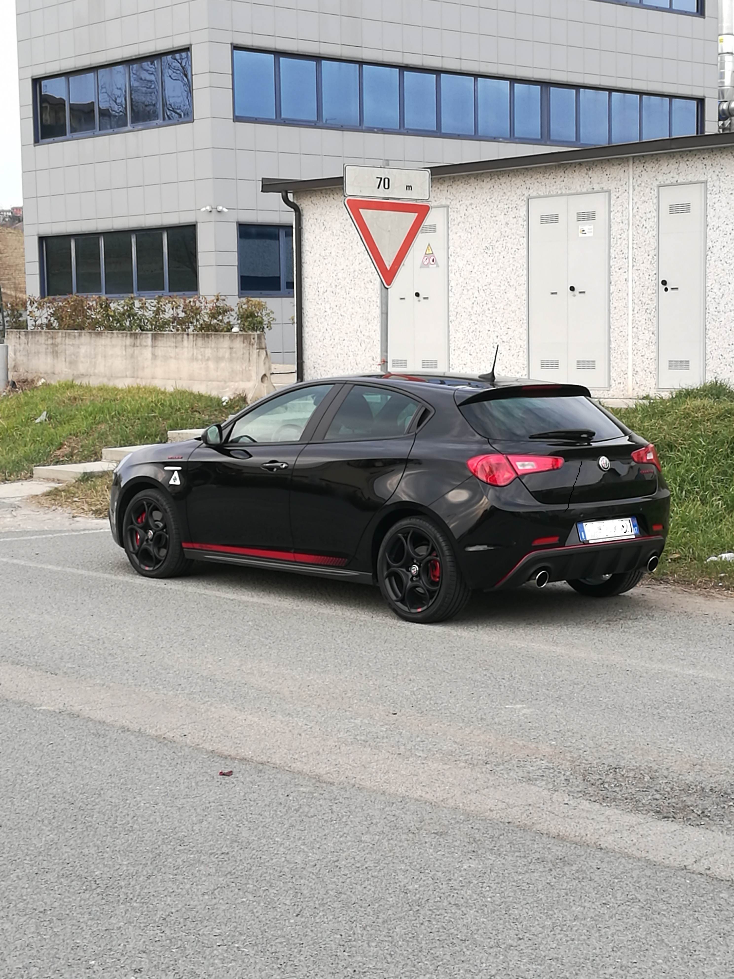

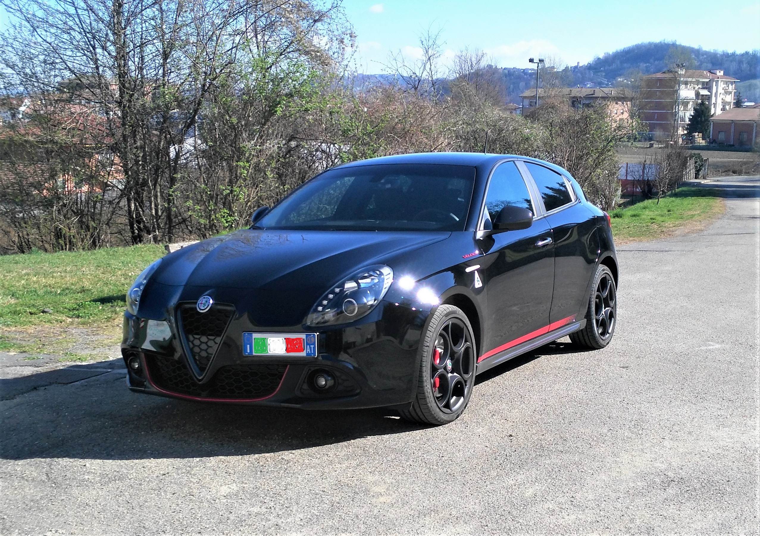

Ciao a tutti ho una giulietta veloce s (1750 TBI) presa nuova a marzo 2019. che di serie come anche le qv di prima, dovrebbe avere l assetto più basso di circa 20mm. ora io nn ho mai misurato le altre, ma a occhio, vedendo le altre non vedo molta differenza. mi sembra di aver letto in un post che qualcuno avesse riportato le quote da terra fino al punto più alto del parafango.
é possibile oltretutto che davanti risulti più bassa ? diciamo mi risulta 670 mm davanti e 685 mm circa dietro. ( in piano ovviamente)
qualcuno mi può confermare ?

Confermo, la Veloce S ha lo stesso assetto delle ultime QV del 2015, migliorato a livello ammortizzatori rispetto alle prime del QV 2010/2013, e in ogni caso 20mm + basso delle altre Giulietta, e si vede eccome!
Io ho posseduto una Veloce TBi del 12/2016, identico assetto della tua, e i 20 mm in meno si vedevano tutti, ed era anche meno rollante e + piantata a terra rispetto alle altre Giulietta normali
Inoltre se googli Veloce S in immagini, gli esemplari nuovi in esposizione (son foto di 1 anno e passa fà ovviamene...) son tutte ribassate riiepetto alle non Veloce
Francamente dubito che la tua non si veda, posta una buona foto laterale e fà vedere anche a noi, son convinto che lo noteremo tutti eccome dei 20 mm in meno
Poi certo che e la confronti con Giuliette con Bistein B12, allora la tua sarà + alta di 10 mm ;)

ti dico... sarà una mia impressione. non avendo provato a metterla di fianco a una giulietta "normale" ma resta il fatto che davanti è più bassa. propio x questo ho chiesto se qualcuno ha possibilità di misurare
avevo scritto "posta una buona foto laterale"....detto fatto...o_O
col 3/4 come le tue si può essere poco o nulla obbiettivi
