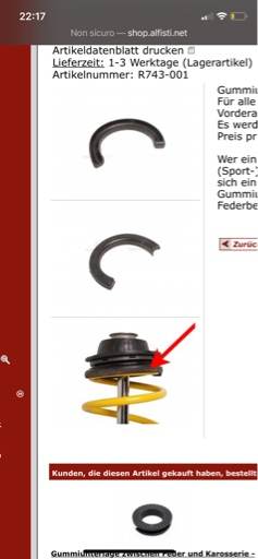

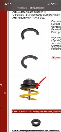

Ho trovato queste gommine che vanno tra molle e tampone superiore ,qualcuno le ha montate?e a cosa servono per L assorbimento delle sospensioni?
Reactions: None
Tutte tranne la mia allora,quindi è per questo che la mia è particolarmente rigida e scomoda sullo sconnesso rispetto ad altre giulietta di miei amici sempre con assetto qv?
