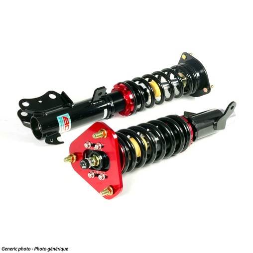

A breve dovrò rifare l’assetto alla mia Giulietta 1.4 GPL(ha a malapena 20000km).
Ho notato che nessuno ha citato il kit della BCRacing v1:
Sono molto tentato nel provare questo kit, sia per necessità in quanto non posso ribassare di molto l’auto (max 3/3,5 cm)o rischio di andare a toccare quando scendo la rampa del garage.
Oltre al kit della BCRacing ero incuriosito dal kit a ghiera della ST oppure ancora dal kit Bilstein B12.
Qualcuno ha per caso sei feedback riguardo il kit della BCRacing? Come già detto sono molto intenzionato ad acquistare il ghiera della BCRacing, ma non vorrei superare i 1000€ di lavori.
Domanda da negato in materia: conviene cambiare altro oltre all’assetto, in modo da fare tutto assieme? Tipo powerflex, i tiranti delle barre antirollio ecc? Oppure si può rifare più avanti?
Reazioni: esodar1981
Se non vuoi spendere molto cambia solo ammortizzatori con molle e poi fai convergenza... se invece vuoi fare qualcosa in più ovviamente smontando ammortizzatori cambiare tiranti e pawerlflex si va meglio e hai già smontato ruote ecc...
Ciao @gigivicenza ti ringrazio per la risposta, valuterò se cambiare solo i powerflex anteriori per ora. Perchè in teoria la mia intenzione era andare a cambiare braccetti e tiranti della dna, assieme all'assetto e agli uniball, ma non so quanto ne valga la pena per l'uso che ne faccio quotidianamente...
I pawerflex ecc ti servono se vuoi modificare assetto drasticamente.. irrigidisce tt e guadagni in agilitàe inserimento ma già con molle ammortizzatori e gomme performanti avrai tt in altra auto se poi vedi che non basta ancora allora puoi fare altre modifiche.. ma per uso stradale secondo me non vale la pena se giri spesso in pista e Guidi molto spinto allora e diverso comunque modificare per bene auto costa abbastanza... un assetto finito ci vogliono 2000/2500 euro se non di più... senza cerchi e gomme...
