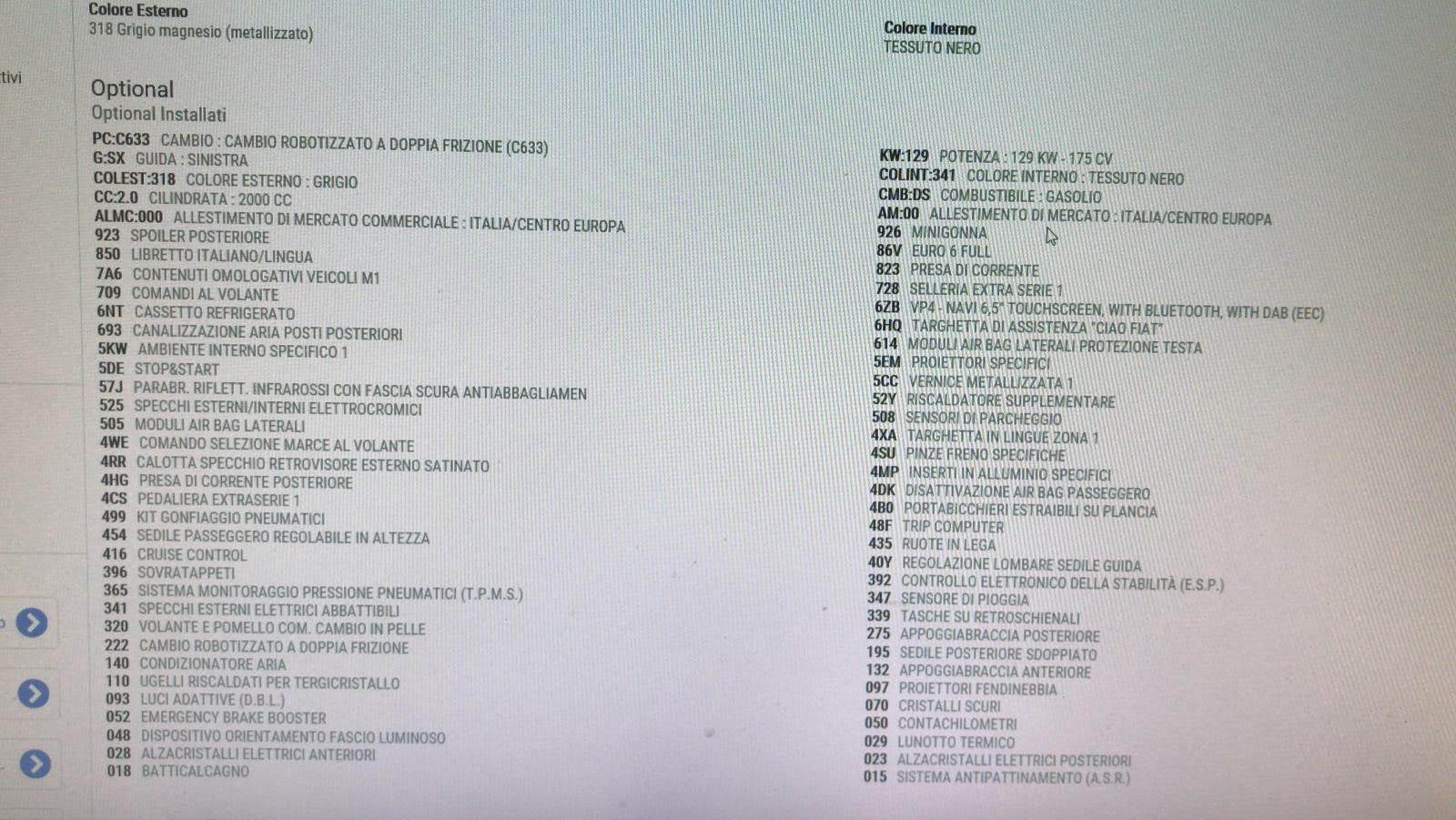

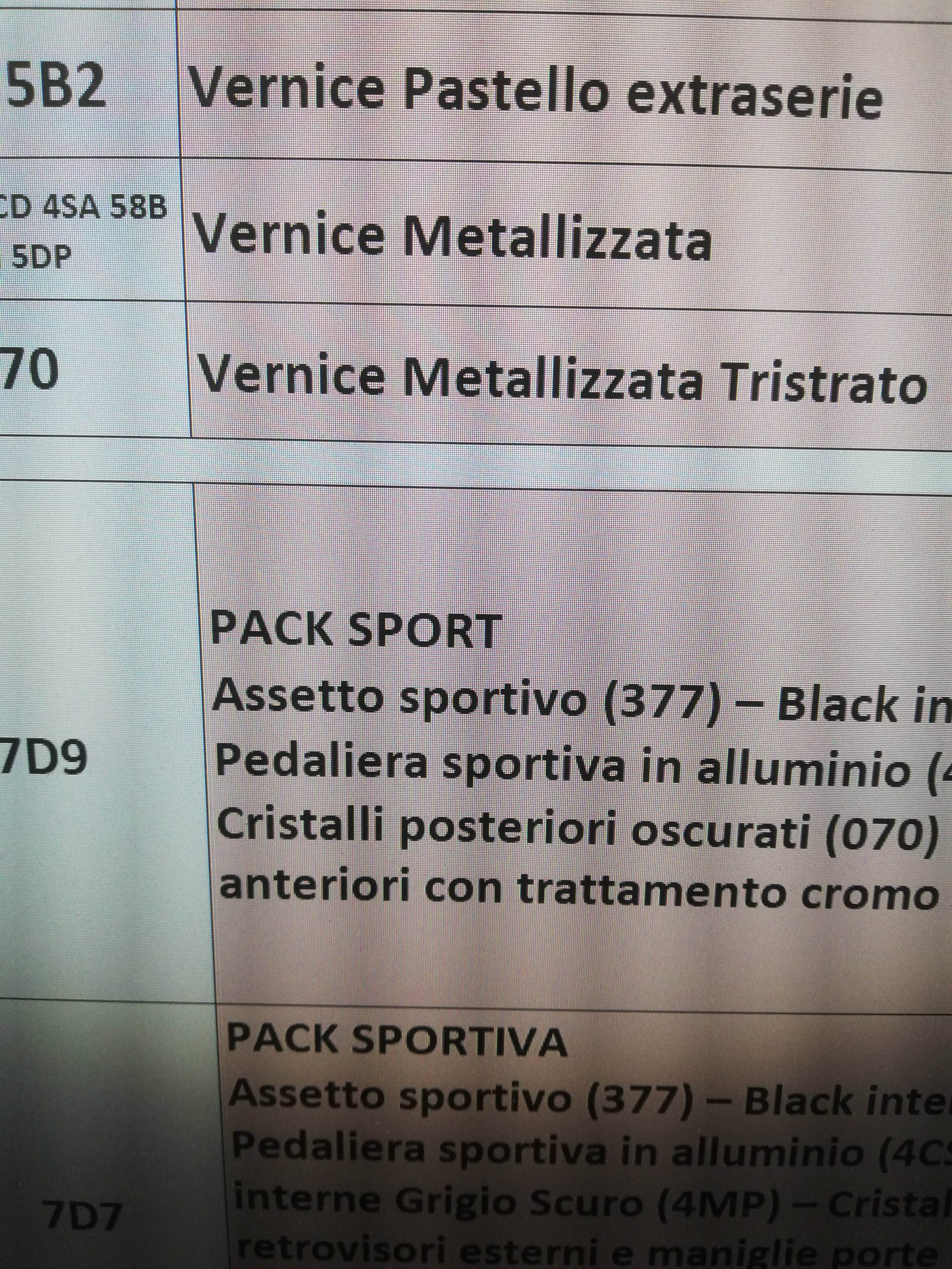

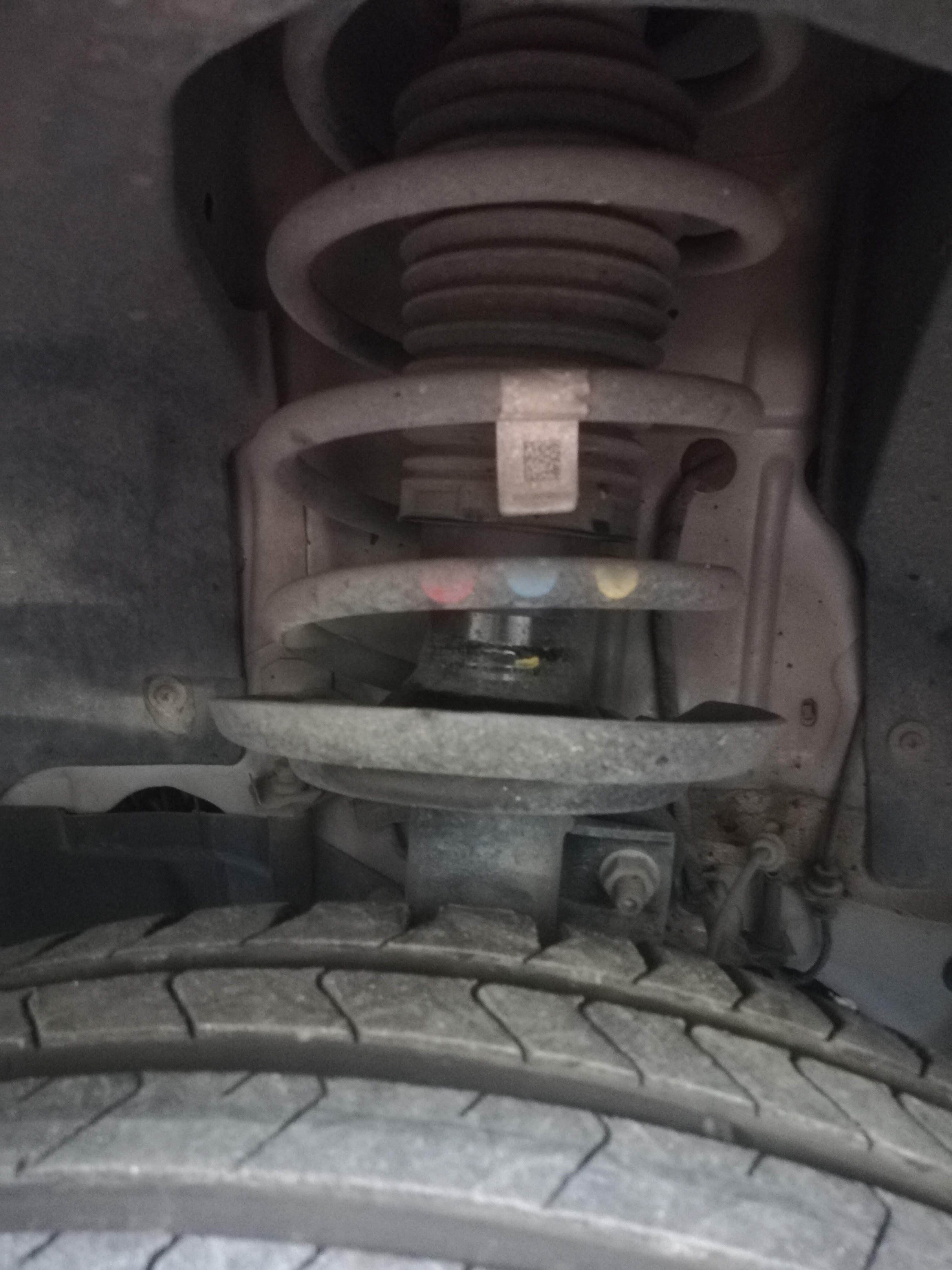

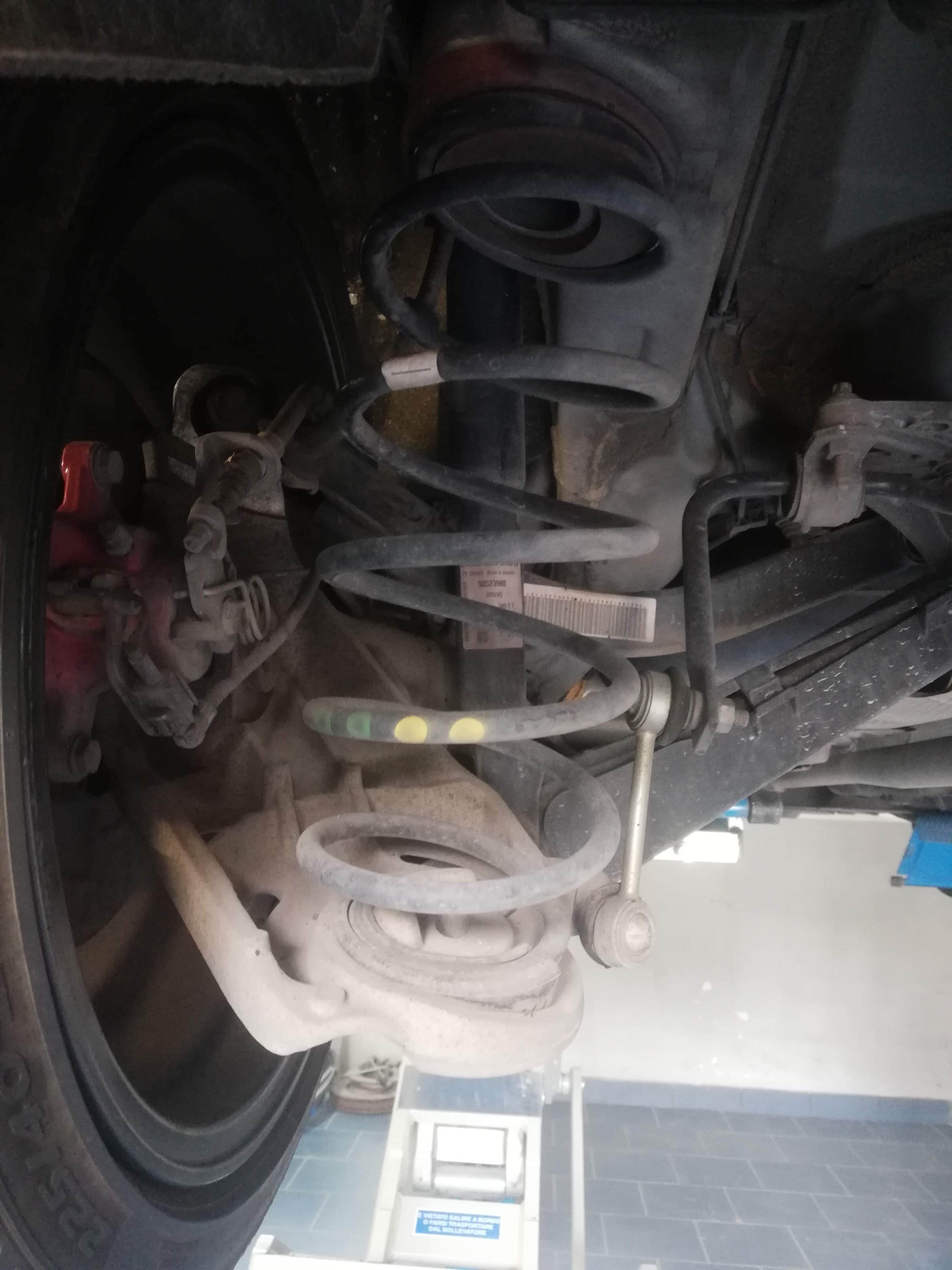

Cercherò di essere più preciso possibile: da un'autofficina autorizzata Alfa, tramite targa, mi sono fatto inviare la lista di tutti i componenti dell'allestimento dell'auto. In un pdf che scaricai tempo fa con tutte le sigle degli optionals ho fatto riferimento al codice 377 ASSETTO SPORTIVO: questo non risulterebbe presente all'interno della lista... deduco che non ho le molle tarate sportivamente o per quella dicitura si intende l'assetto della quadrifoglio? Questo contraddirebbe la tesi di alcuni utenti che confermavano la presenza dei pallini gialli e verdi per identificare le molle sportive. Ora credo di essermi spiegato meglio... A voi per eventuali riscontri, grazie.

I pallini non indicano l'altezza della molla, indicano solo ed esclusivamente la taratura. Non indicano se sono assetto sportivo o meno e comunque devono essere gialli e rossi ad indicare se si tratti di molle con differente taratura. Chi vuole il vero assetto deve comprare molle e ammortizzatori a parte.

Fino a qui ci siamo, io volevo solo sapere se la taratura delle mie molle non fosse quella standard ma quella "sportiva".

No, non lo e'.

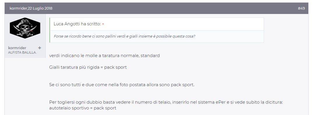

Nel lontano 2018 avevi scritto un post dove dicevi che pallini gialli e verdi insieme erano sportpack... allego l'immagine. Comunque sono un pò di coccio non voglio criticare ma solo avere spiegazioni.
