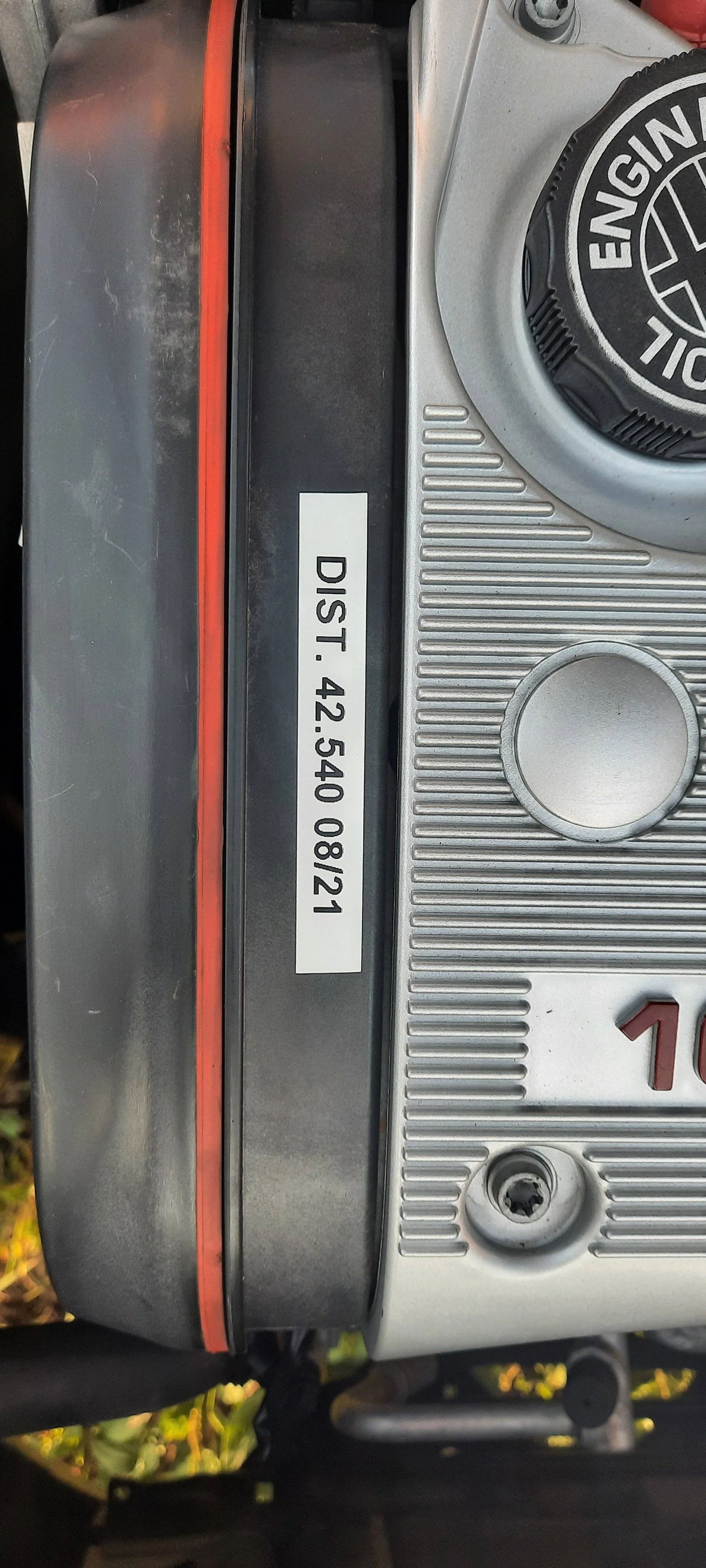

Oh Ragazzuoli, badate bene che la distribuzione non ha ancora ADDOSSO nemmeno cinque anni e poco più di 35.500 EFFETTIVI. È stata fatta a fine agosto del 2021 a quota 42.500 km
Ed è stata fatta sempre da loro. Ai tempi tutto perfetto per questo mi ci sono affidato nuovamente.
Visualizza allegato 305827
