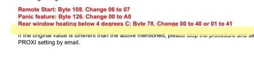

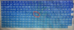

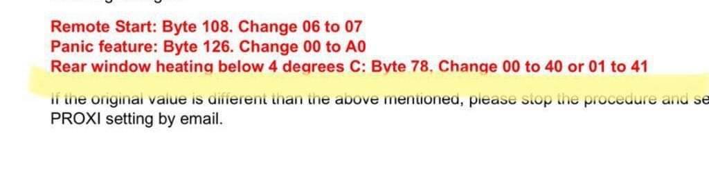

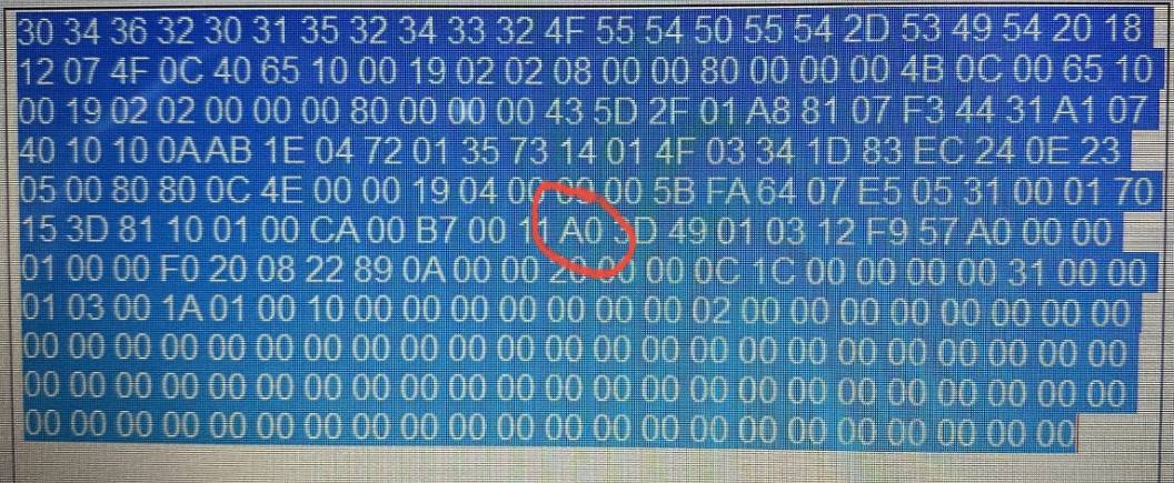

Per abilitare il PANIC
byte n. 126
Da 00
Sostituire con A0
aaaaahhh, ok, ecco cos'è allora, la mia è appunto una chiave ripristinata proveniente dall'America!
PS: il bit è da 00 a 80, non A0, vedi: Attivazione Panic Mode (chiave americana) - ClubAlfa.it Forum (ho anche verificato con un po' di listati proxy che ho trovato di Giulia USA: hanno tutti il 126 a 80 e il 108 a 07 per il remote start e il byte 59 a 5A per indicare il tipo di chiave in uso - 5A: la americana a 5 tasti; 59 l'Europea a 3 tasti)
Credo in questo momento (se hai l'A0 invece di 80) tu abbia l'after wipe disabilitato (anche se il Panic è attivo). Che se ho capito bene è quella ulteriore passata di tergi che l'auto fa dopo una pausa di un paio di secondi dopo che hai usato il lavavetri e lei abbia fatto le canoniche 3/4 passate di tergi.

Guarda a me funziona con A0……..il video è della mia auto con chiave originale e Panic attivo e funzionante
Si, certo che ti funziona, ma hai anche disabilitato la pinnata dell'after wipe.
Il bit a valore più alto (Xyyyyyyy) controlla il panic, il 3° bit a valore più alto (yyXyyyyy) controlla la pinnata
00 = 00000000 = Panic disabilitato e pinnata aggiuntiva abilitata
80 = 10000000 = Panic abilitato e pinnata aggiuntiva abilitata
A0 = 10100000 = Panic abilitato e pinnata aggiuntiva disabilitata
