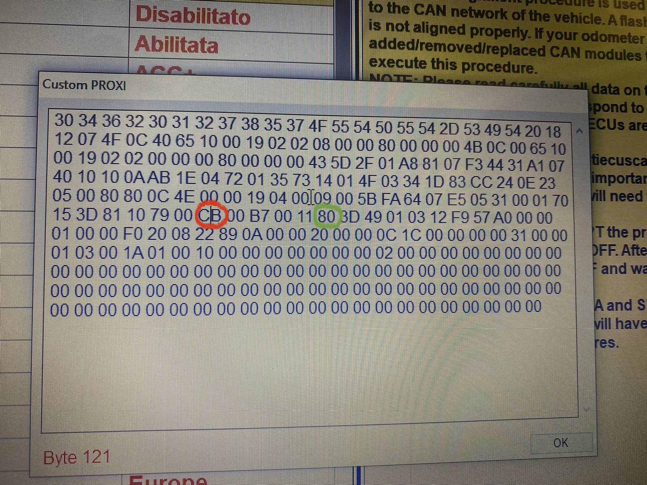

Per abilitare il PANIC
byte n. 126
Da 00
Sostituire con A0

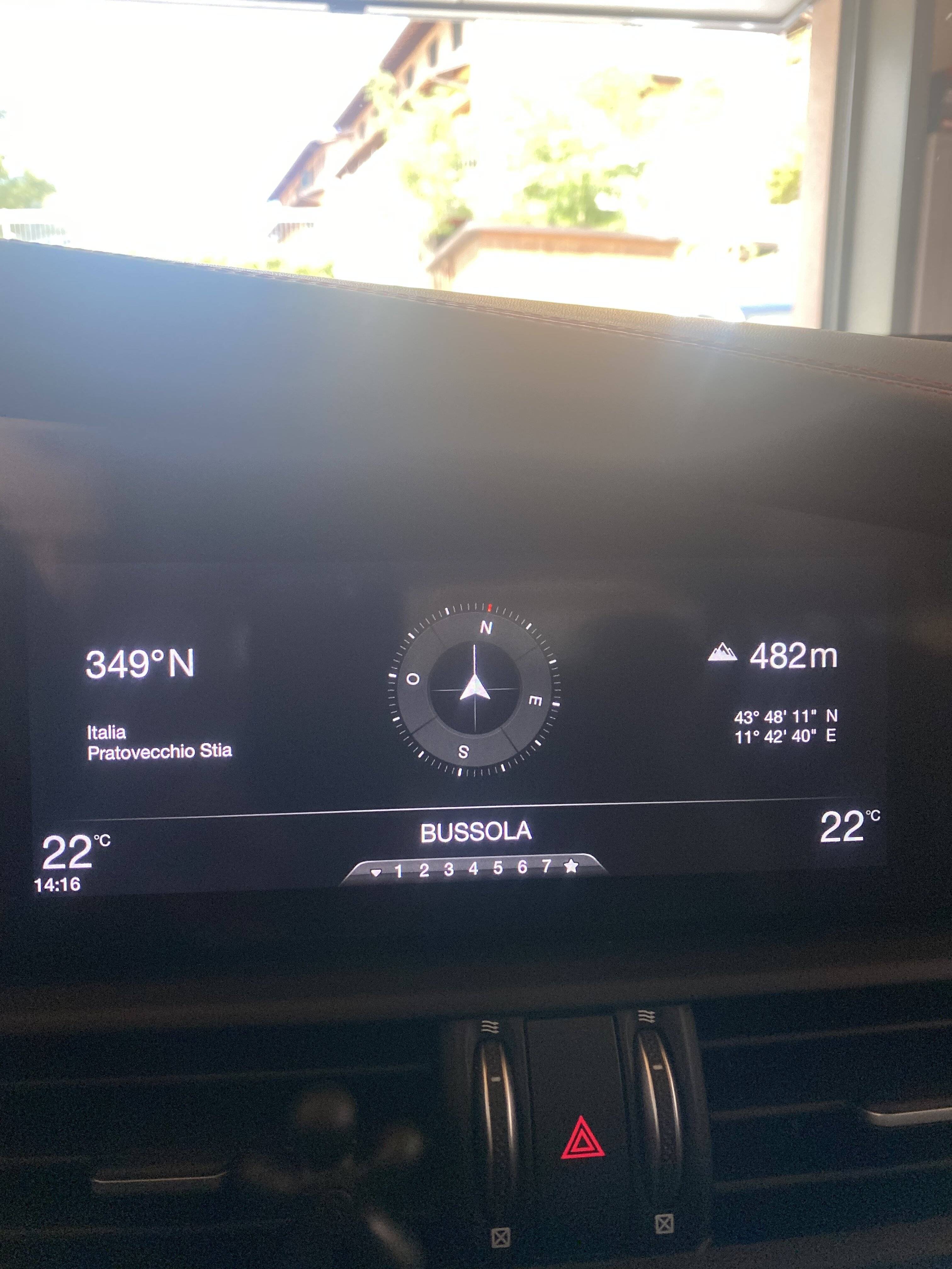

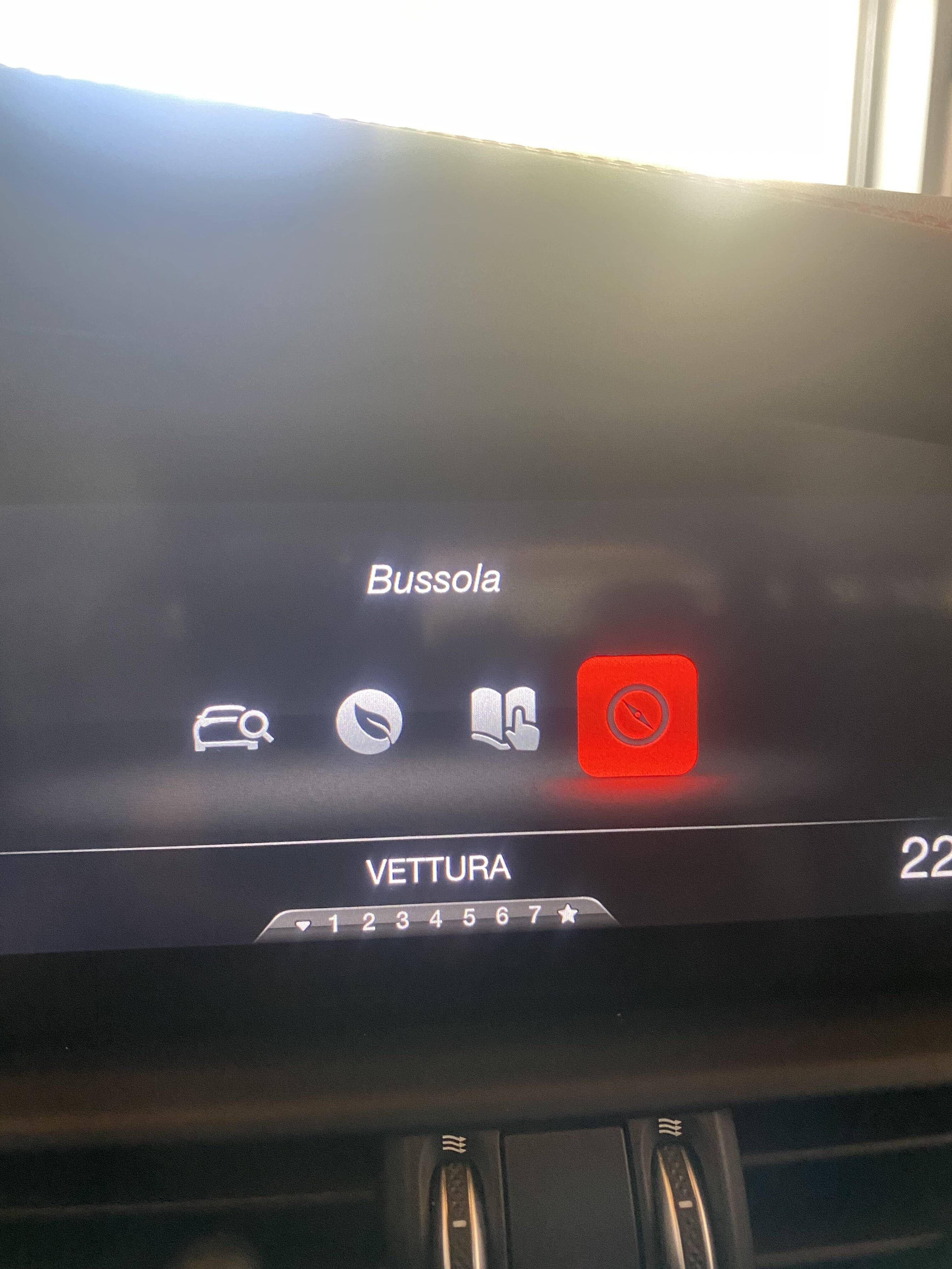

per la bussola
Byte 121
Da CA
A CB
il cerchio rosso in foto è la bussola
Il cerchio verde è il Panic e la pinnata tergi attiva😅
