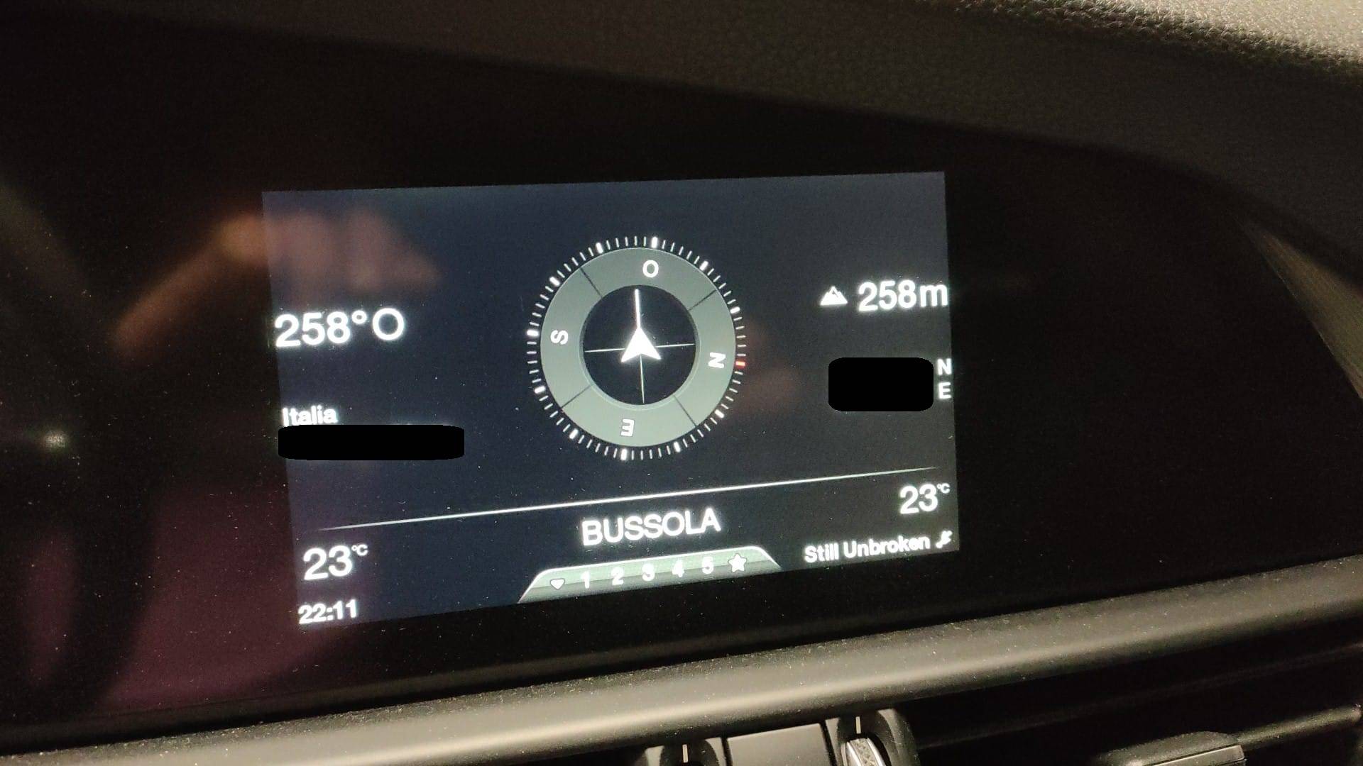

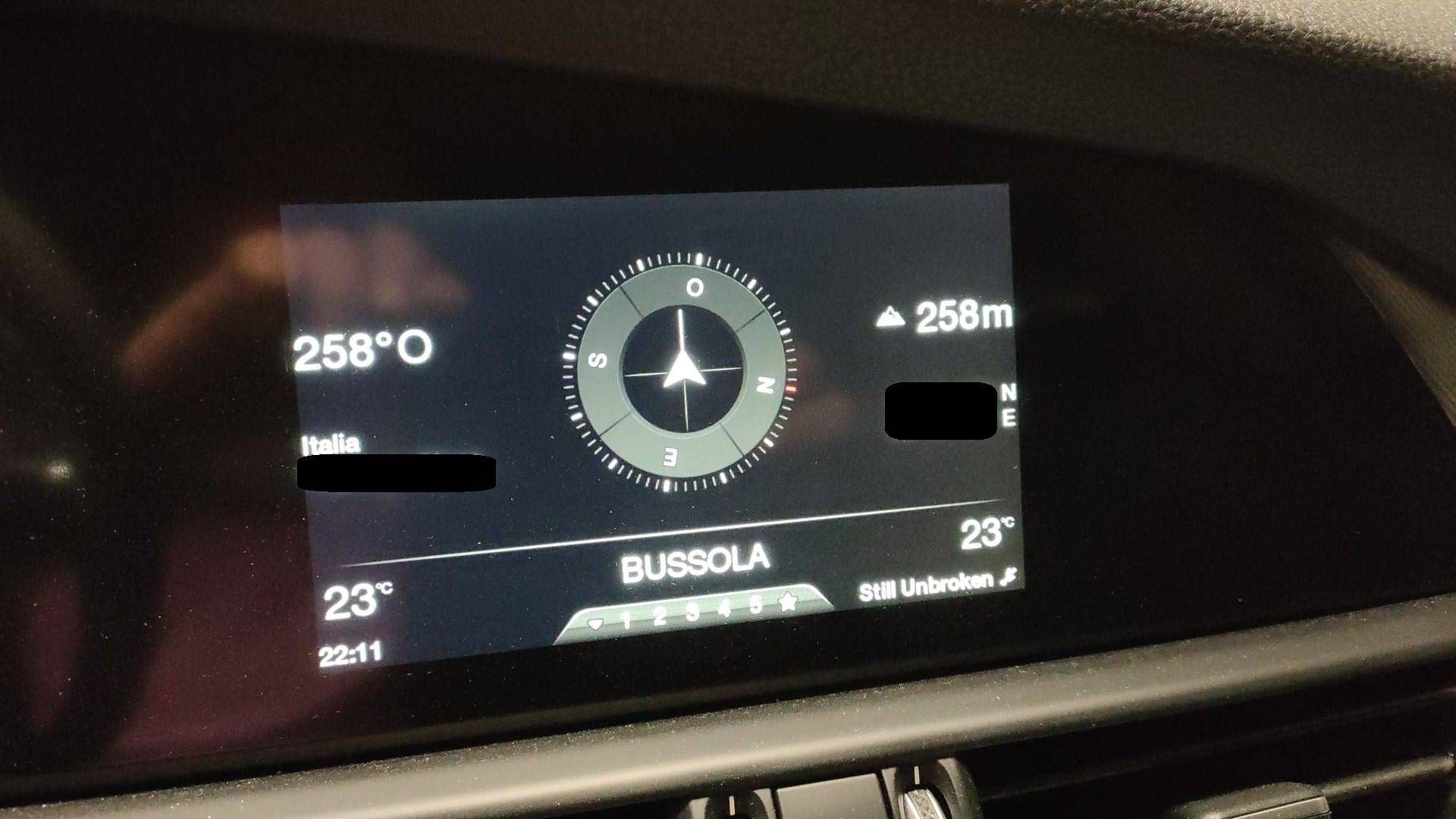

Grazie, fatto anche sulla mia, unica differenza che il byte 121 sulla mia era EA e l'ho modificato in EB.per la bussola
Byte 121
Da CA
A CB
