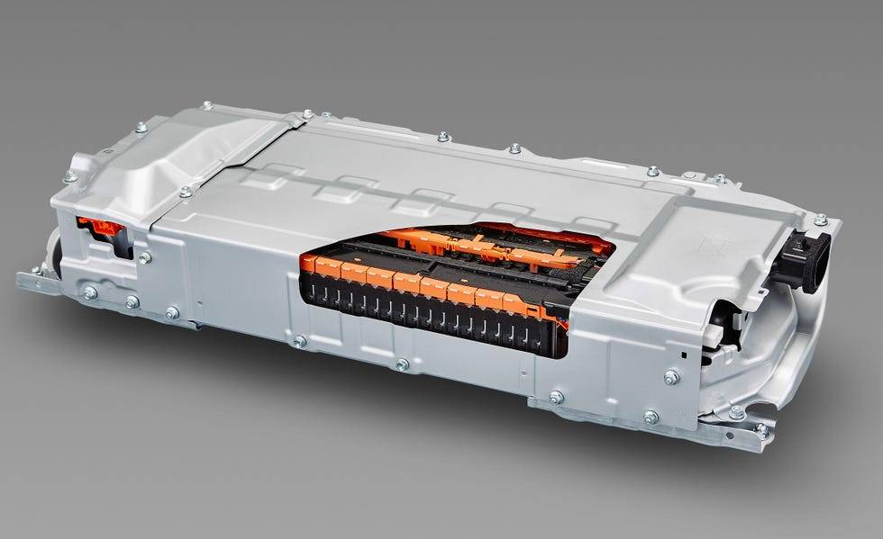

Perché la cassa che tiene le batterie è completamente ermetica è strutturata con materiali ad altissima resistenza.. ma è inutile discutere perché tanto per voi idrogeno va bene ma elettrico no.. quindi inutile dire che un serbatoio a 600 bar di idrogeno e tt altro c ho sicuro basta guardare che fine a fatto il dirigibile inderbug..
ma anche no... proprio no... nemmeno per sogno
io vedo una lamina di alluminio spessa tipo 1 millimetro e non certo chiusa ermeticamente
praticamente è un rivestimento a malapena più robusto dei pannelli carrozzeria
