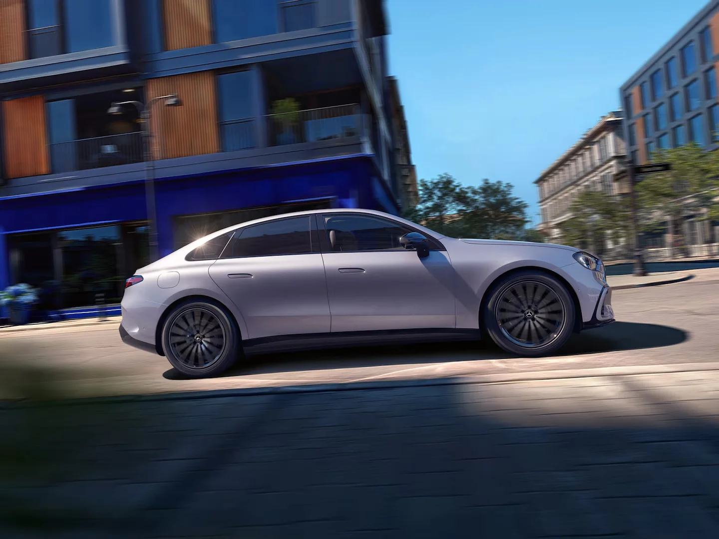

A parte i pro/contro le elettriche, a proposito di novità, avete visto quanto è bella la nuova mercedes classe C elettrica?
  • Adoro
Reazioni: Ale1975
