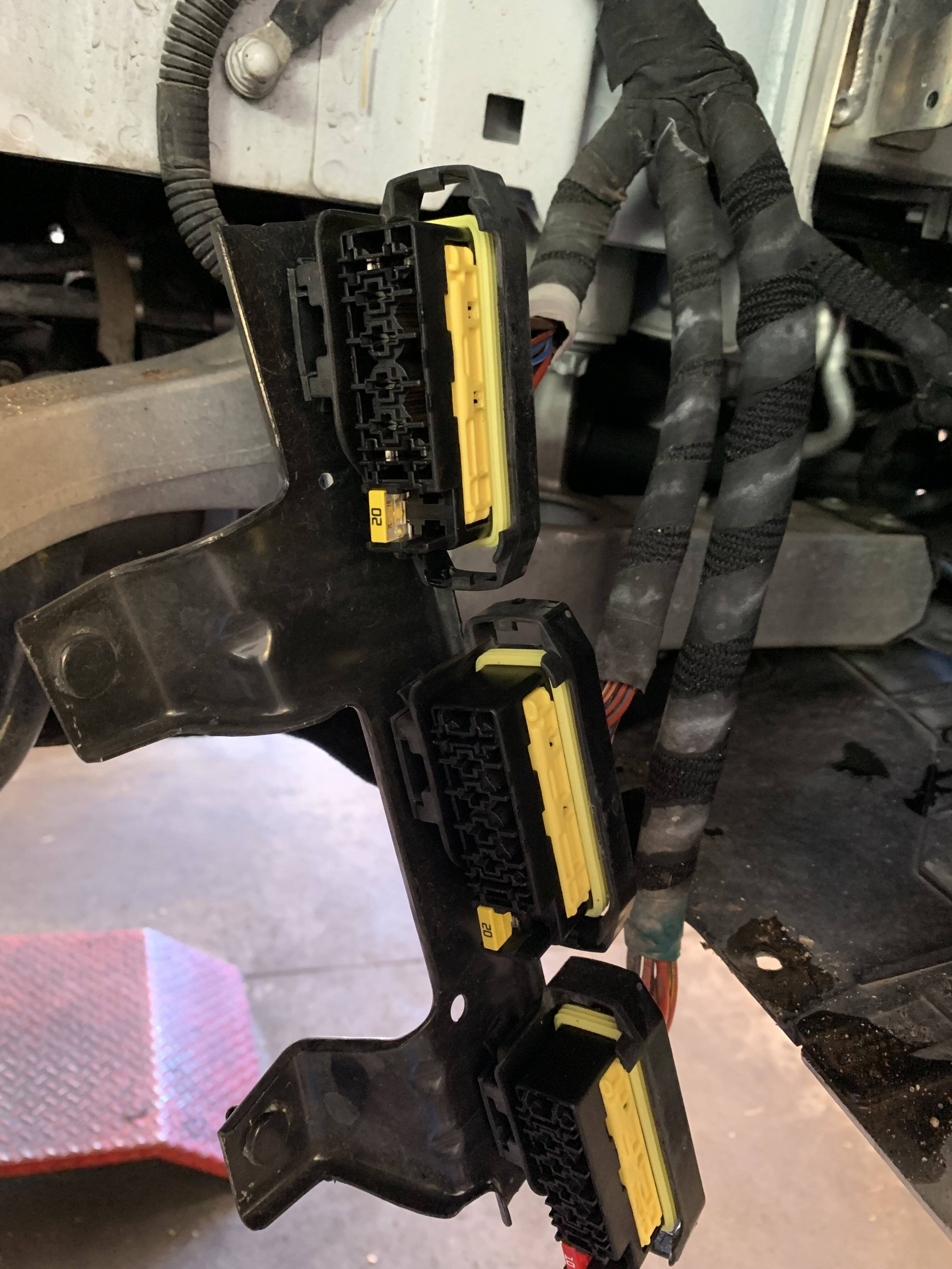

Forse è la scatola fusibili nel bagagliaio

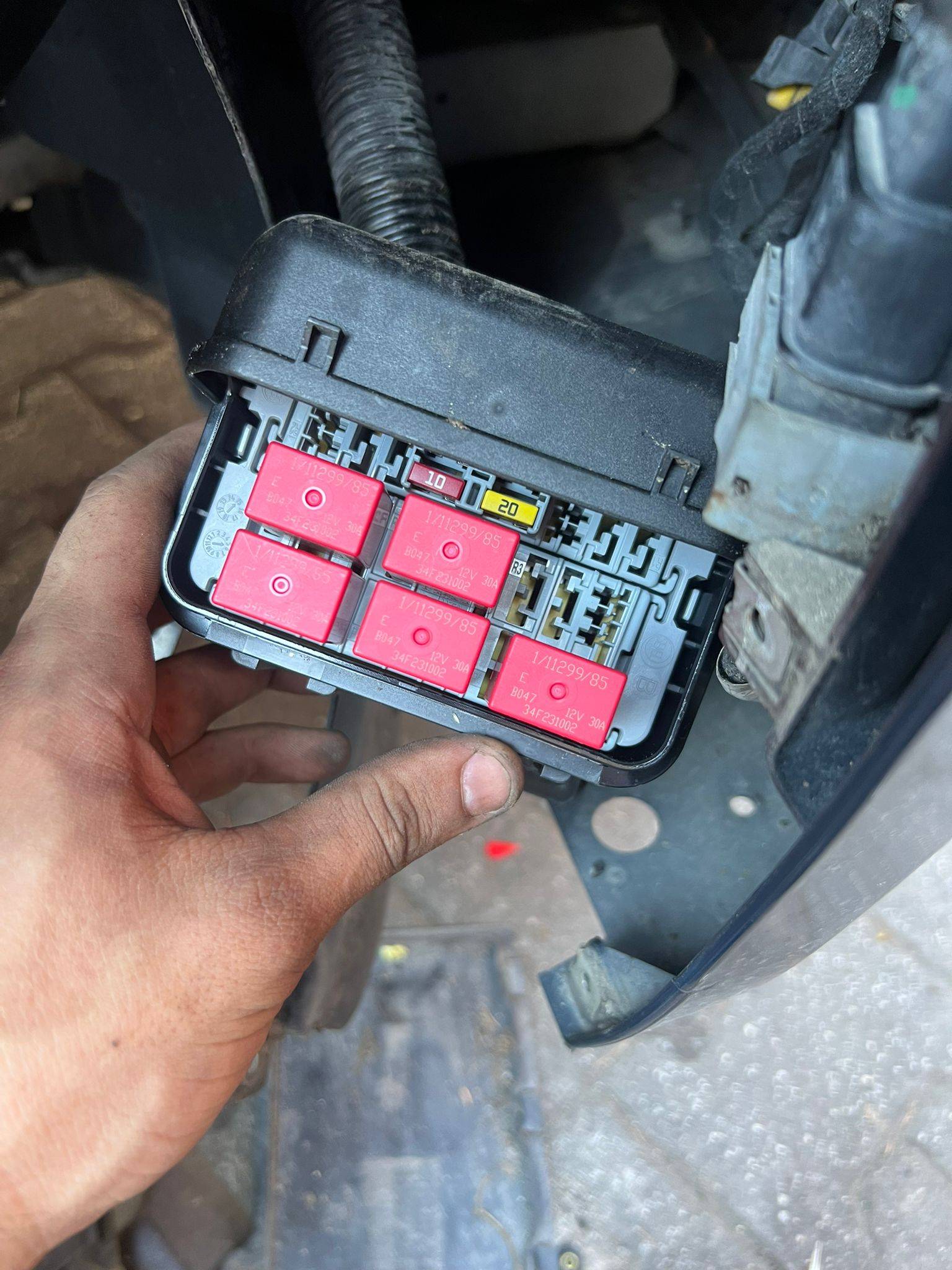

vi torna che siano questi? Il meccanico ne ha trovati solo 5 togliendo il parasassi della ruota destra

Ragazzi, ma i Relè che avete sostituito e che vi hanno risolto il problema, erano ossidati? Li ho cambiati pure io ma l'alloggio era perfetto, senza minima traccia di umidità (come i relè, per niente ossidati). Io li ho cambiati comunque ma temo non sia quello il problema...
Sulla 2.0 non sono così ma in linea
Purtroppo temo anche io di non aver risolto con la sostituzione!!! Mi è accaduto che l auto si spegnesse agli inizi di agosto, poi andata bene se non qualche problema all aria condizionata! Ma da allora non mi ha dato più nessun problema. Al prossimo problema la riporto in alfa 😭
