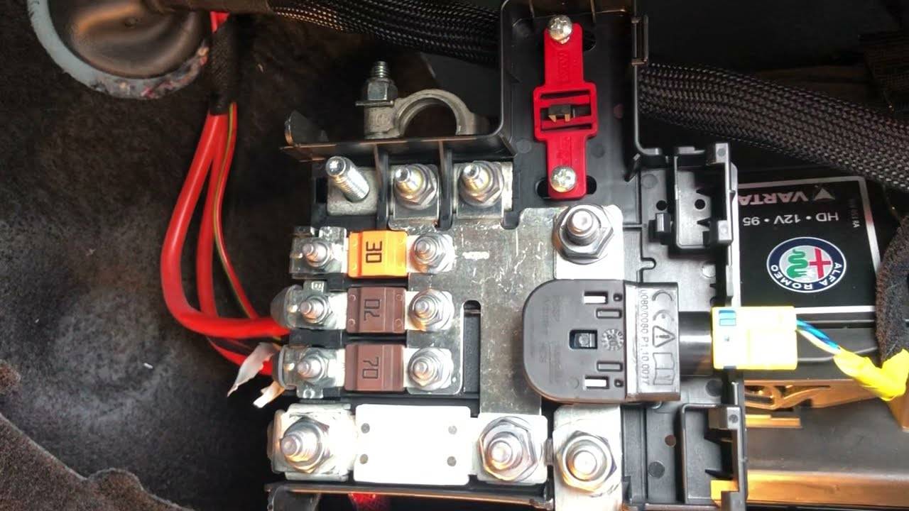

In officina il meccanico mi ha fatto vedere alcune foto fatte alla nostra auto dal suo telefonino.
Sono andato su internet per cercare delle foto simili.
Mi sembra uno dei cavi rossi che si vedono a sinistra di questa foto scaricata su internet:
