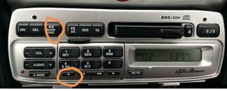

Esattamente quali tasti hai premuto contemporaneamente?
Per Clarion PU 9907A autoradio originale Alfa GTV 916 con cassetta, per togliere blocco trattini dopo aver sbagliato il codice occorre tenere premuto contemporaneamente i tasti: BAND(autoradio)+FRECCIA SINISTRA(frontalino) dopo 3-4 secondi comparirà nuovamente CODE IN.
Appena testato e funziona... Ovviamente dovete avere il codice di sblocco corretto da inserire.
