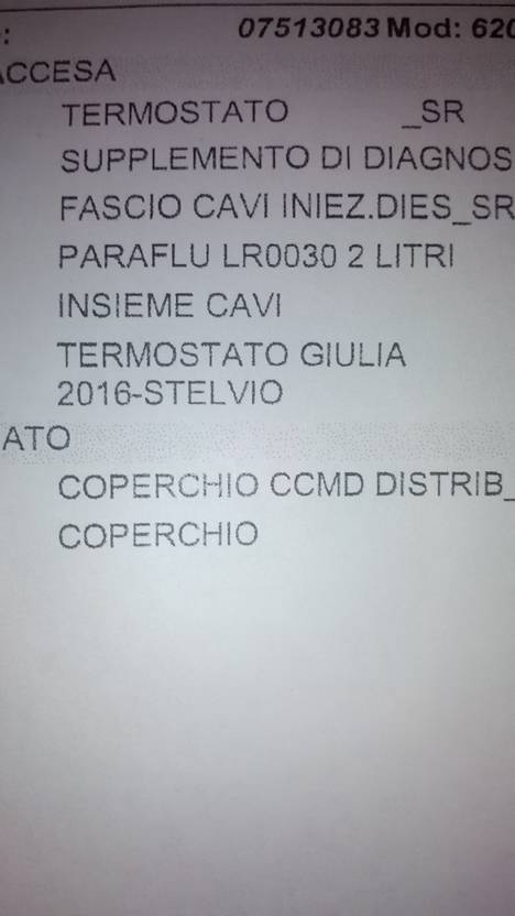

desideravo aggiornarvi per la problematica finalmente risolta..
auto lasciato in officina il 29 luglio e riconsegnata il 9 agosto.
alla fine il problema era legato al regolatore di pressione che si era bruciato ma hanno preferito cambiare anche tutto il cablaggio.
di seguito tutto quello che è stato sostituito/fatto:
termostato_SR
supplemento di diagnosi
fascio cavi iniezione diesel_SR
paraflu LR0030 2 litri
insieme cavi
termostato Giulia 2016 stelvio
ah nell'assemblaggio forse dico forse si è rotto anche un bullone.
sostituito bullone carter spanato
coperchio ccmd distrib_SR
coperchio
il tutto se non fosse ancora in garanzia 1244,86 euro......

Per fortuna è stato sistemato tutto; fuori garanzia sarebbe un bel salasso.
Il regolatore di pressione della sovralimentazione?
Non lo so io vi ho riportato pari pari la fattura rilasciata in officina.
