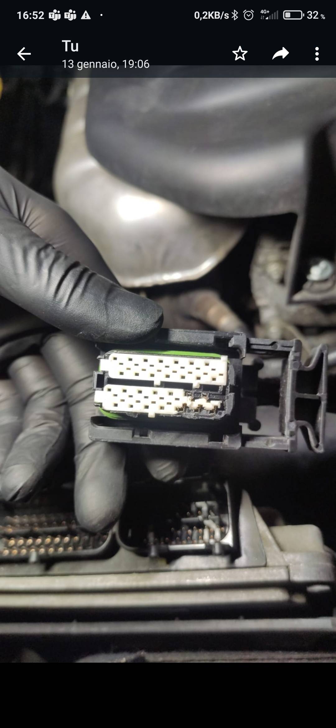

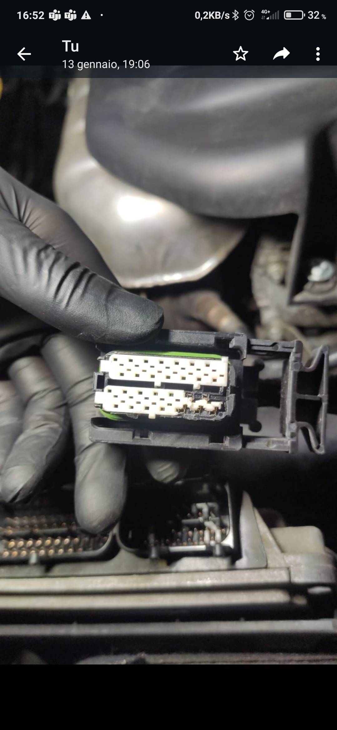

Ho richiamsto il meccanico e mi ha detto che il montaggio del cruise e dei rubacorrenti secondo lui non c'entra nulla in quanto il problema sta sulla linea che va dalla centralina all'iniettore e non centra nulla con il body computer.
Gli ho detto pure dell'iniettore e mi ha detto che ha già fatto delle prove e che ha escluso al 100% l'iniettore.
Il problema potrebbe stare qua (vedi foto allegata), anche se mi ha detto che i connettori fanno contatto magari con una buca si staccano e mi da quel problema. Ora devo cercare quel bocchettone su internet per provarlo a sostituire.
