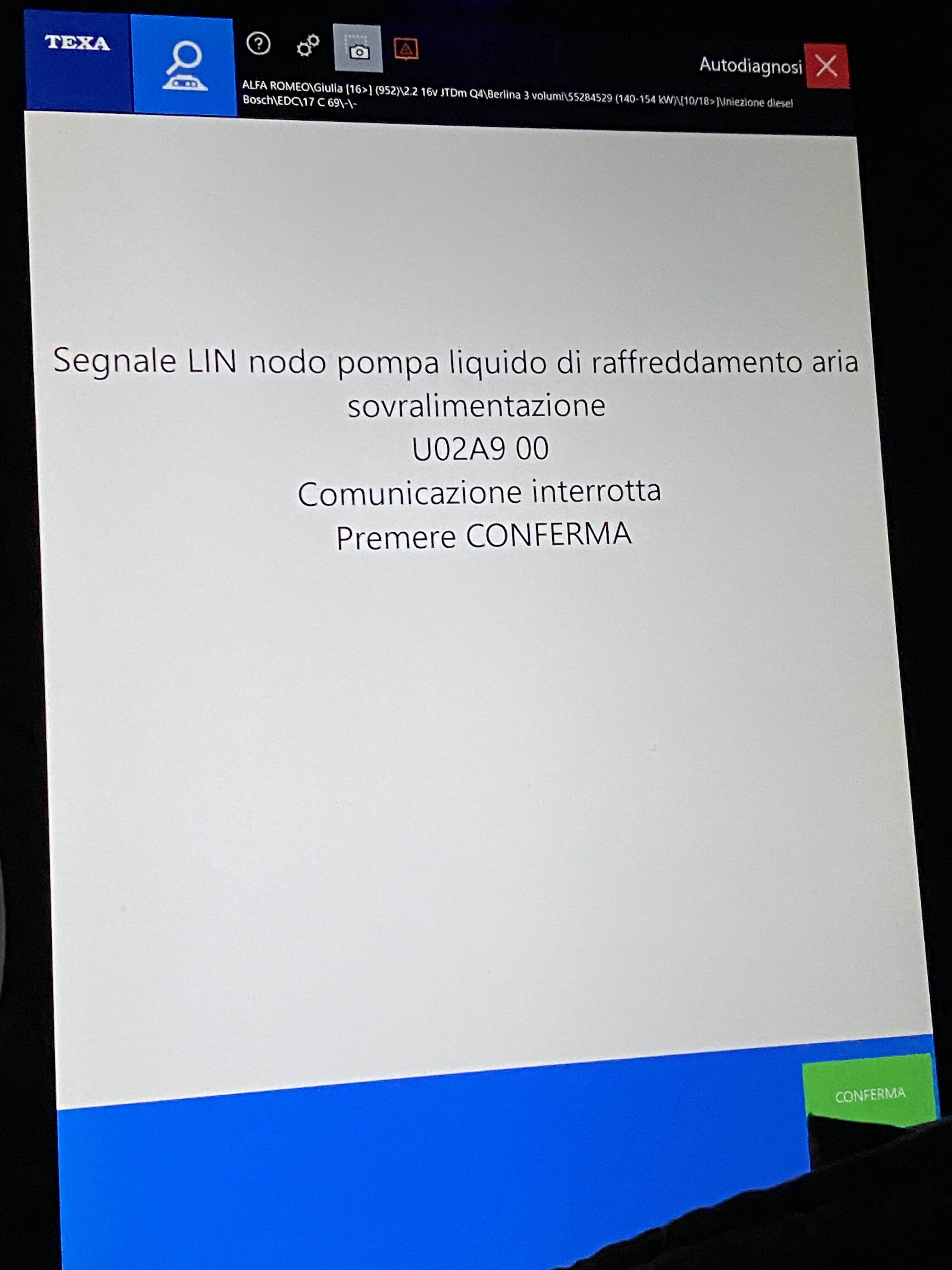

Ho acquistato una Giulia 210cv q4, e ieri sera mi si è presentata la spia 'avaria motore' con scritta di 'far controllare motore', mentre il motore è andato in protezione ed il selettore si è bloccato in N.
Effettuata diagnosi, ne è derivato errore U02A9, 'segnale lin nodo pompa liquido di raffreddamento aria sovralimentazione - comunicazione interrotta'
A qualcuno è già successo qualcosa di simile? L'anomalia si è risolta spontaneamente ma, essendo in garanzia per un anno vorrei risolvere la questione il prima possibile.(acquistata usata, con 35.000km, immatricolata 01/18)
