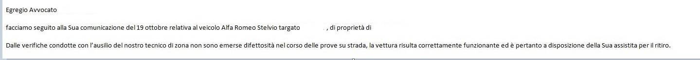

Il suo è uno spunto di riflessione molto interessante e ne abbiamo parlato approfonditamente con il nostro legale.
Ma vi è un distinguo non indifferente, quando si riceve una pec dalla casa madre che garantisce il perfetto funzionamento del veicolo e lo rimette nella nostra disponibilità. Allego pec:

Concordiamo pienamente, in particolare nella sua ultima parte. Non hanno timore delle cause in quanto rimangono un fatto privato.
Molti ci suggeriscono di rendere il più pubblica possibile la vicenda.
Noi per il momento ci siamo limitati a condividere con voi su questo forum la nostra terribile esperienza.
Devo dire che l'unico lato positivo è aver notato un enorme cambiamento di atteggiamento da parte dell'officina. Ora li vedo e li sento inferociti con la casa madre.
Temo che l'unica sia rendere pubblica la cosa....
