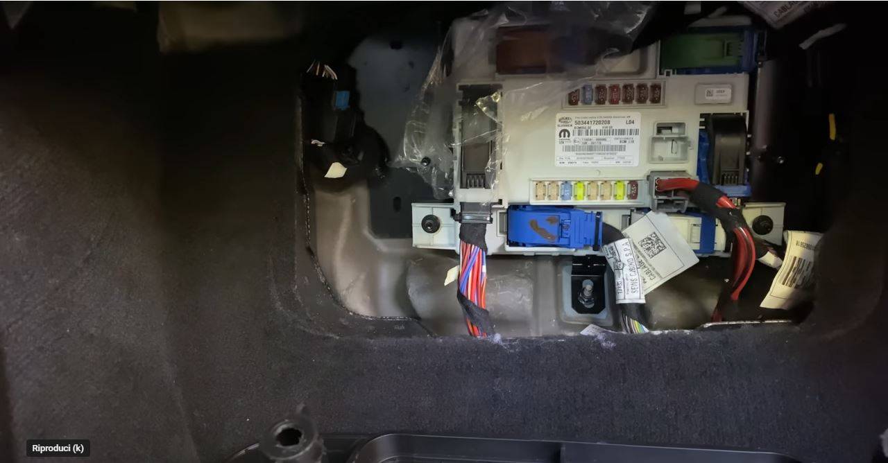

Mentre percorrevo la A26 poco dopo il casello di Arona in seconda corsia stavo superando un Tir a circa 120 Km./h. Improvvisamente la vettura si è spenta sul quadro si sono accese tutte le spie e la vettura a iniziato a rallentare. Fortunatamente l'autostrada era poco battuta ho lasciato passare il tir e mentre cercavo di accostare per portarmi sulla corsia d'emergenza la vettura di riaccendeva e ripartiva.
Ho percorso poi circa 70 km (fino a Milano) senza nessun tipo di problema.
Cosa diavolo può essere successo?

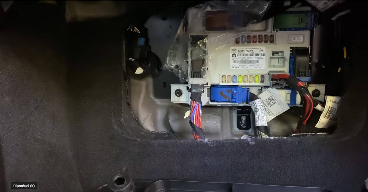

Anche la mia ha il BodyComputer cellofanato dopo che mi erano impazziti i tergicristalli per via di un trafilamento d'acqua che bagnava i connettori che vedi sotto al BC.La ringrazio. Questo mi sembra un prezioso contributo.

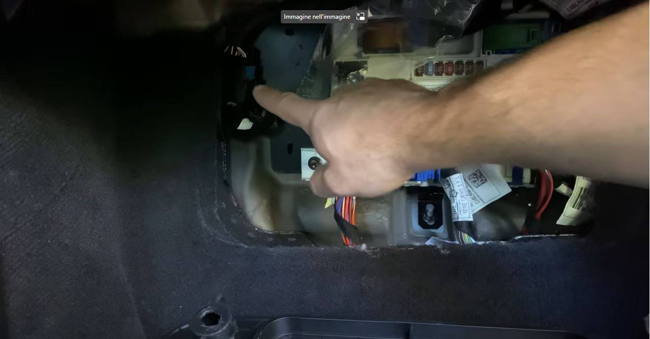

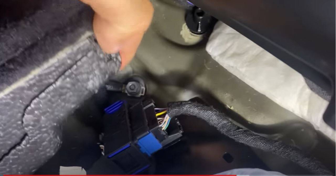

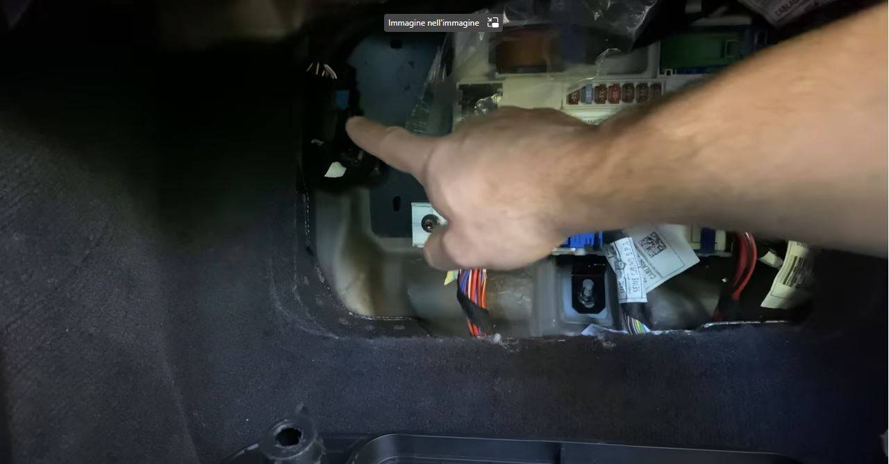

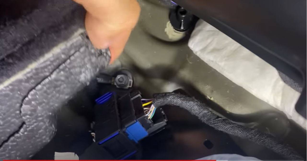

Il signore del video parla esplicitamente di problemi di "shutdown" improvvisi e segnala un punto sotto il poggia piedi del passeggero.
Ho fatto degli screenshot del punto in questione:
Visualizza allegato 242121
Visualizza allegato 242122
Visualizza allegato 242123
Concordo, ormai il condizionale ci accompagna da Luglio...Anche la mia ha il BodyComputer cellofanato dopo che mi erano impazziti i tergicristalli per via di un trafilamento d'acqua che bagnava i connettori che vedi sotto al BC.
Erano in parte ossidati.
In compenso la rondella che tiene a massa il BC era, ed è bella stretta...
Se non sono i relé (ipotesi molto probabile in altri casi) potrebbe essere il problema di messa a massa descritto nel video.
