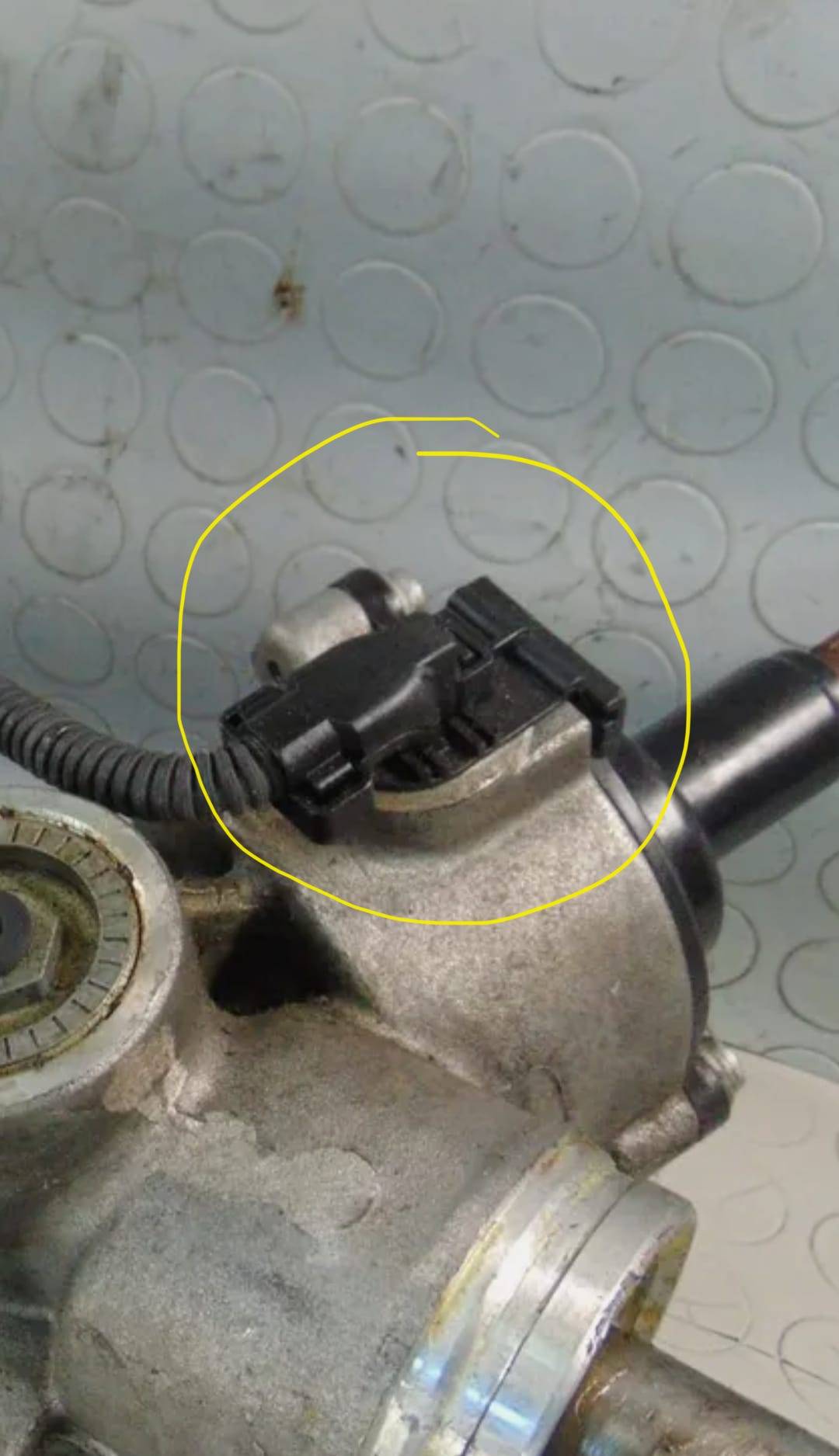

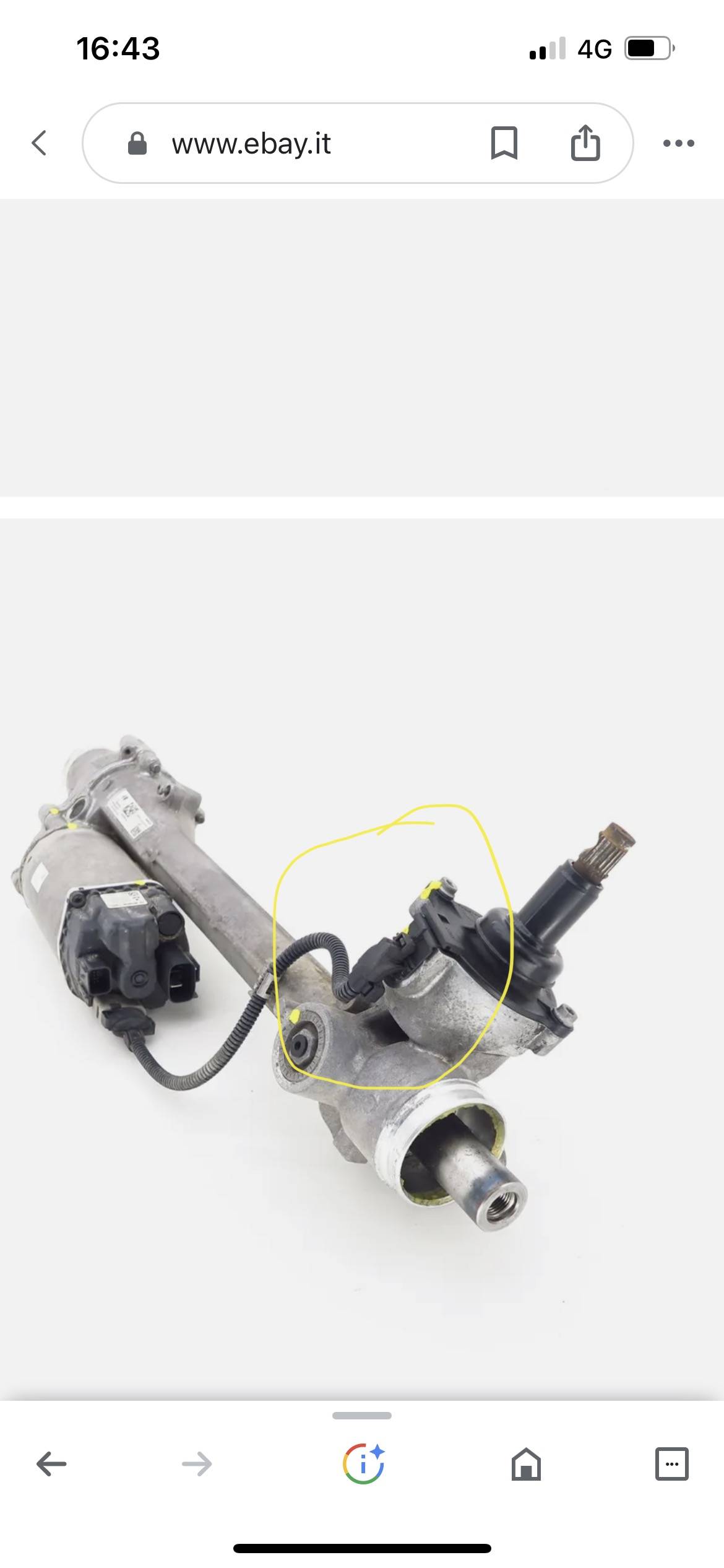

Ho preso una foto da internet così mi spiego meglio.. è il cablaggio che collega l idroguida della macchina, praticamente è tranciato al centro.
Il connettore che non riesco a staccare è quello cerchiato.
Spero di essermi spiegato meglio.
