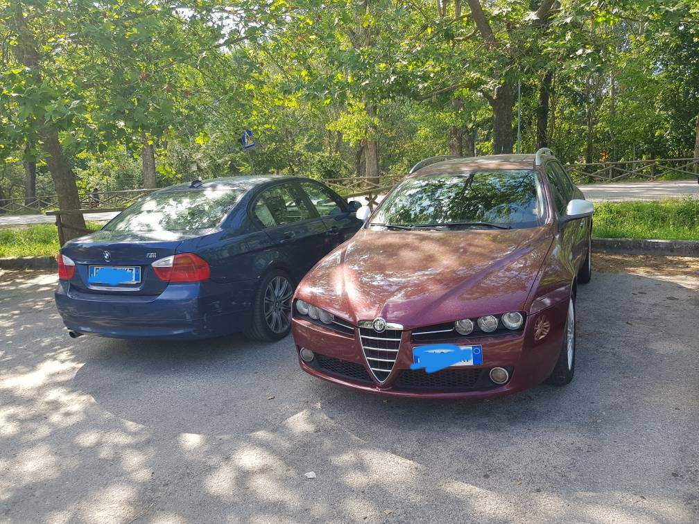

Evoluzione: quando l'ho recuperata si è avviata da sola, come se fosse normale. Questa macchina ha bisogno di un esorcista, no di un meccanico.
Pensate se non mi partiva adesso e tornava il proprietario della macchina accanto? Che figura sarebbe stata
