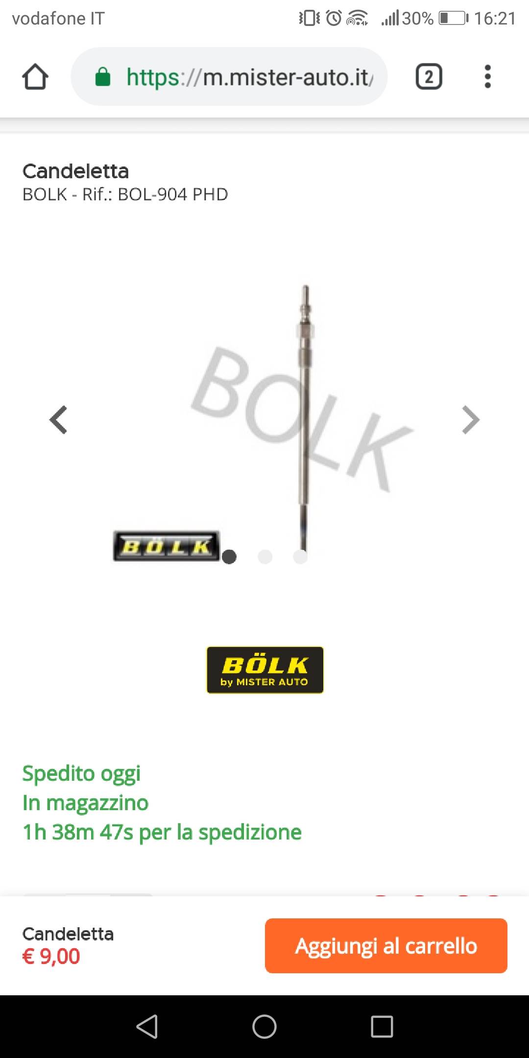

Avvio problematico: sono le candelette?
    75.8 KB · Visualizzazioni: 337
