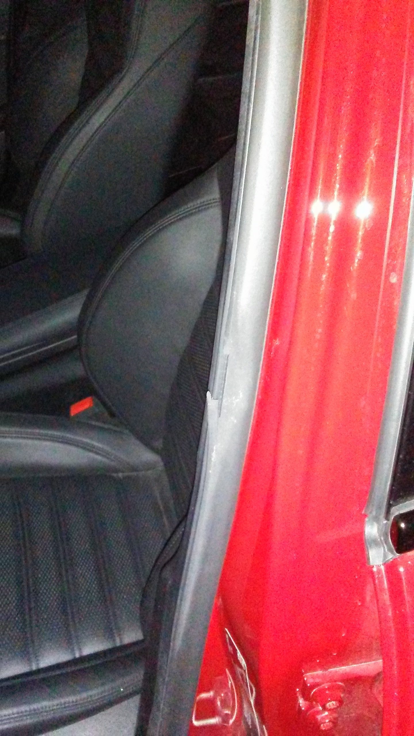

Un sedile che scricchiola o la guarnizione della porta che si rompe (v. foto) son dettagli di contorno,
