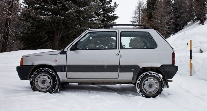

Insieme ad una Panda 4x4 prima versione, con quella si va tranquilli in montagna, con la Q invece solo in pista.

la panda 4x4 quadrifoglio
Ho avuto a noleggio (come macchina sostitutiva a spesr dell'assicurazione) una Panda 4X4 (versione 2014 con tasto che inseriva il blocco meccanico del differenziale, credo 75 cv e turbina a geometria fissa).
Su neve nulla da dire.
Ma per arrivare in quota...grazie no!
Rumore da...trattore del 1.3 mjet (che murava a 2500 rpm) e vibrazioni della trasmissione, poca coppia, pessimo handling...insomma preferisco stare a casa.
Idem la 500x 1.3 mjet 95 cv (che ho avuto la settimana scorsa in attesa della restituzione di Giulia): fari alogeni...imbarazzanti, handling da Doblo', motore sottodimensionato per massa e sezione frontale da SUV ecc...
Insomma non sono disposto ad avere una macchina ludica per il weekend e poi girare quasi sempre con una carriola.
2 polizze, 2 bolli, doppio ammortamento ecc... Ho 2 mani, 2 piedi, ma guido una macchina lla volta
l'unica vera panda 4x4
